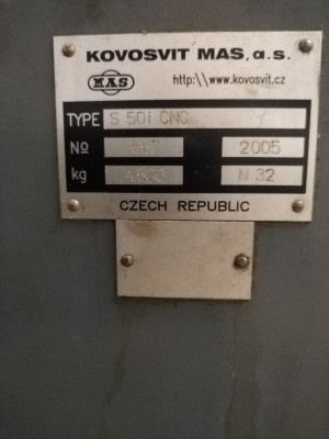

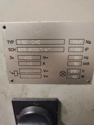

Firma je KO řešil jsem chybu na soustruhu a nikde jsem se nemohl dovolat. Ale pak jsem si vzpomněl na školitele a dál mě kontakt.
"Dobrý den,zkuste někoho z bývalého servisu,např. p.Breda - 724 256 535. "
Velice ochotný člověk snad pomůže.
https://www.gladiatools.cz

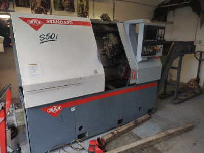

Děkuji moc za info. Do fabriky jsem zkoušel volat i psát a absolutně bez odezvy. Děkuji za kontakt v pondělí zkusím zavolat a domluvit se. Ještě mě napadlo zkusit kontaktovat insolvenčního správce jestli by poradil jak postupovat, případně nějakou firmu která ještě tyto stroje provozuje jestli by za úplatu nechali okopírovat dokumentaci ke stroji. Hlavně mi soustruh začal vyhazovat chybu a bez dokumentů jsem nějak ztracený protože netuším po čem jít
   Ale všem děkuji moc za pomoc
 Ale všem děkuji moc za pomocAhoj, mám soustruh s tímhle Sinumerikem a dokumentaci tady mám v češtině. Soustruh mám ZPS nikoliv MAS. Ale kdyby jsi chtěl zkusit pomoc "na dálku" tak popiš tady do vlákna co tě trápí se soustruhem pokusím se pomoci.

Na soustruhu najíždím reference jen x a z. Bohužel nástrojovou hlavu nemusím reference. Takže s tímto jsem se přímo nesetkal. Ale když se mi stalo, že jsem zmáčkl STOPku během otáčení hlavy tak jsem ji potom musel rukou dotočit (zacvaknout) do nejbližší pozice. Mám hlavu Duplomatic hydraulickou. Nemáš náhodou elektrickou hlavu?
Když děláš reference stroje zkoušel jsi jako následující krok zmáčknout ruční pozicování nástrojové hlavy? do plusu nebo mínusu nástrojovou pozici? A ručně s ní dohrkat do první nebo poslední pozice? Zkus najít zda tam máš ruční pozicování nástrojů a v JOG režimu tlačítka vyzkoušej.
Zkusím najít zapojení duplomatic hlavy do stroje. Asi to bude do PLC. Mohlo by to být u tebe podobně.
Občas taky bývají krkolomné postupy spouštění stroje: například různé pořadí stisknutí bezpečnostních tlačítek a tlačítek agregátů.
Ale to by poradil někdo kdo má MAS z podobného roku.
U mě je postup:
- zapnout hl. vyp.
- uvolnit všechny STOP tlačítka
- spustit hydrauliku
- vymazat ALARMy
- vymazat chyby (reset červené tl. dole na uživ. panelu)
- zelené tl. start programu v JOG režimu pro reference x a z
- tlačítko upnout kleštinu
- případně vymazat ALARMy
a hurá spustit program třeba v MDI pro zahřátí vřetena

 entita Weyland-Yutani Corp BBWSoustruh má poháněné nástroje? A tudíž vřetenový motor v nástrojové hlavě? To je nejspíš chyba z měniče Simodrive do systému kvůli nějakému problému s tím motorem. Hádám...
EDIT: co jsem tak hledal na internetu, tak pod tímto číslem se asi může naprogramovat jakákoliv chyba pro Sinumerik, kterou specifikuje výrobce stroje. Já našel třeba, že v jednom manuálu to mají definované jako chybu chlazení elektrické skříně. Ty to máš jako chybu teplotního senzoru motoru nástrojové hlavy. A buď máš tedy elektrickou nástrojovou hlavu, nebo co si tipuju spíš poháněný nástroje a tam je něco s kabeláží nebo čidlem nebo driverem.
Tohle bych být tebou nechal na elektrikářovi ideálně se znalostí automatizační techniky nebo mechatronika. Pokud s přáteli elektrice moc nehovíte, tak raději někoho objednat, než si potom způsobit nějaké "drahé" škody.

 entita Weyland-Yutani Corp BBWElektrická nebo hydraulická?
Pokud tedy nemá poháněčky a v systému jsou pouze dvě serva pro osy.
A pokud si budeš jistej, že nic jinýho do Simodrive není zapojený a nenajdeš v elektroskříni jinej frekvenční měnič. Tak bude nejspíš hlava připojená jen na stykače a PLC. A tuto hlášku bude posílat PLC. Pak by šlo o to najít všechny vstupy do PLC co se týkají rev. hlavy a vyzkoušet je. To by šlo asi i bez dokumentace "naslepo".

 entita Weyland-Yutani Corp BBWTak najít ve svorkovnici kabely motoru nebo ve stykači.  Podobně jako je v tom schématu co jsem nafotil. A proměřit fáze mezi sebou a proti kostře. Tím bych začal. Pak najít vodiče k teplotnímu čidlu a také proměřit a zjistit kam vede. Práce pro elektrikáře, pokud rozumíš elektrice tak OK. Pokud jen trochu tak si elektrikáře pozvi.
A určitě opticky zkontroluj jestli se ti nezaplavuje vnitřek revolverový hlavy emulzí, jestli se nedostala někam do svorkovnice nebo do motoru. Když to hlásí proudové přetížení. Mohlo prasknout někde těsnění emulze. Pokud se tam dá podívat nějakým krytem shora nebo zboku.
