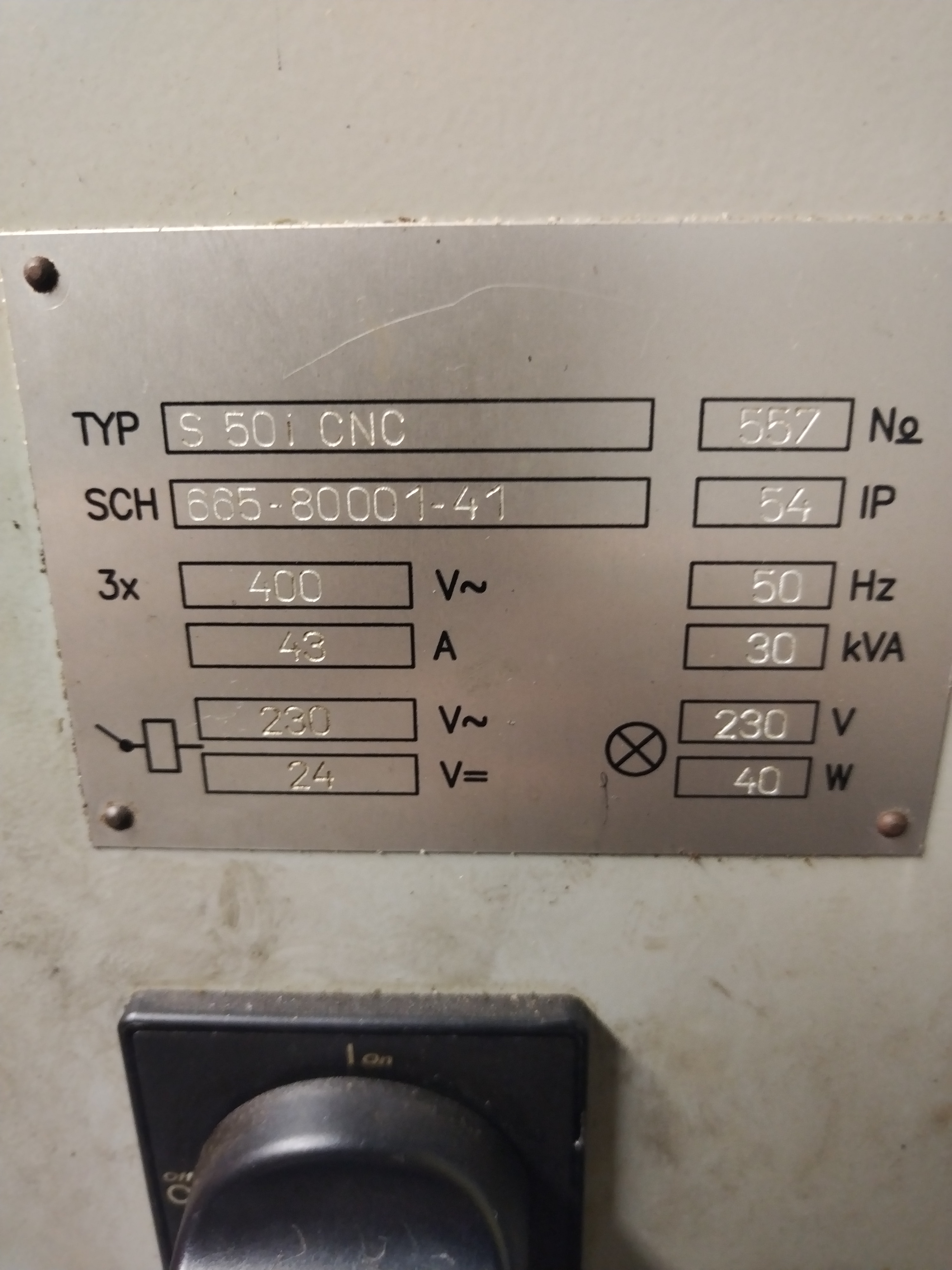

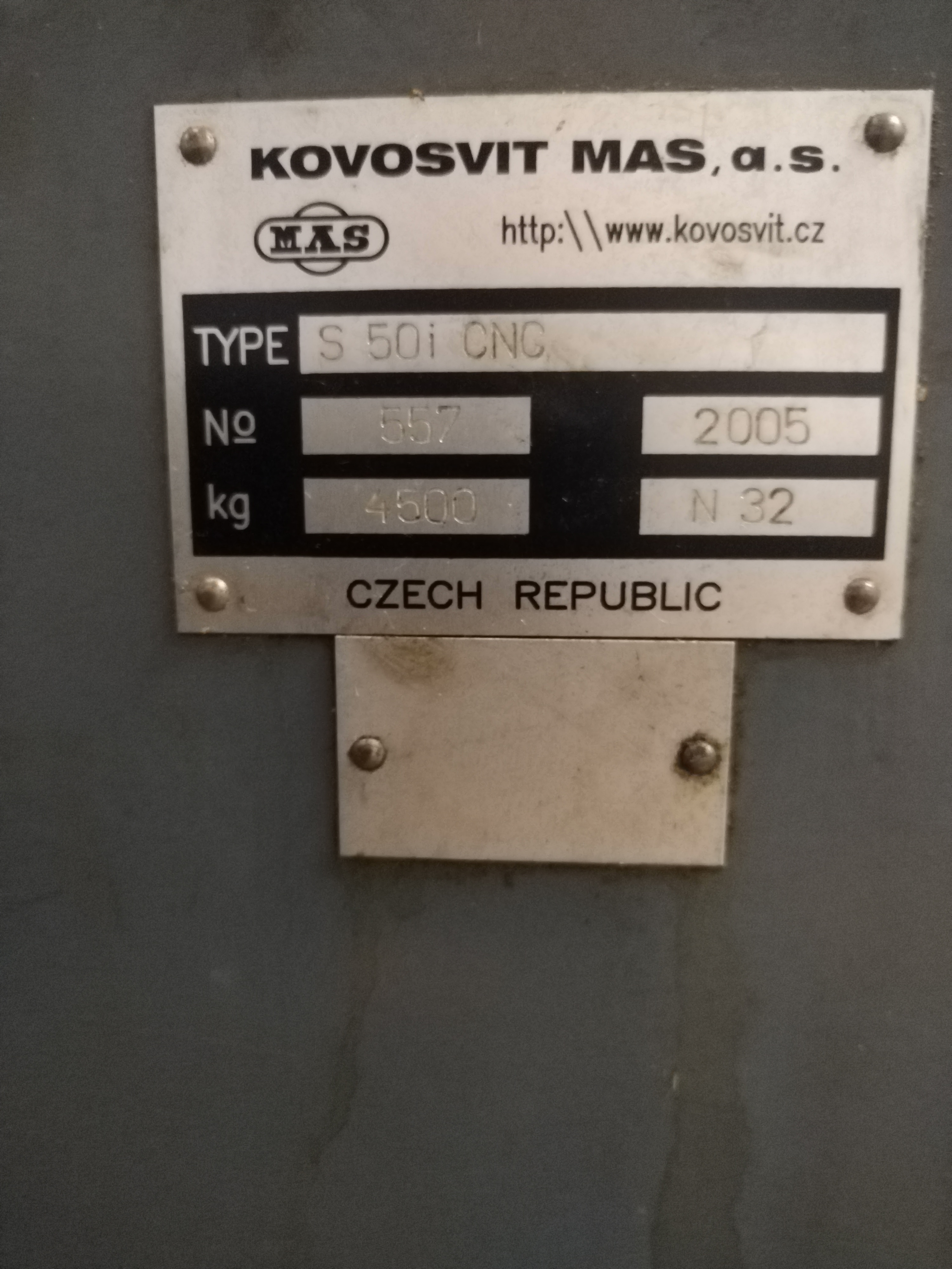

Dobrý den, nedávno jsem koupil soustruh kovosvit mas s50i cnc, rok 2005, systém sinumerik 810D a potřeboval bych sehnat dokumentaci ke stroji. Ted momentálně mě nejvíce trápí schémata bez kterých se nemůžeme pohnout dál. Byl by někdo ochotný poskytnout nebo klidně odkoupit kopii? Děkuji

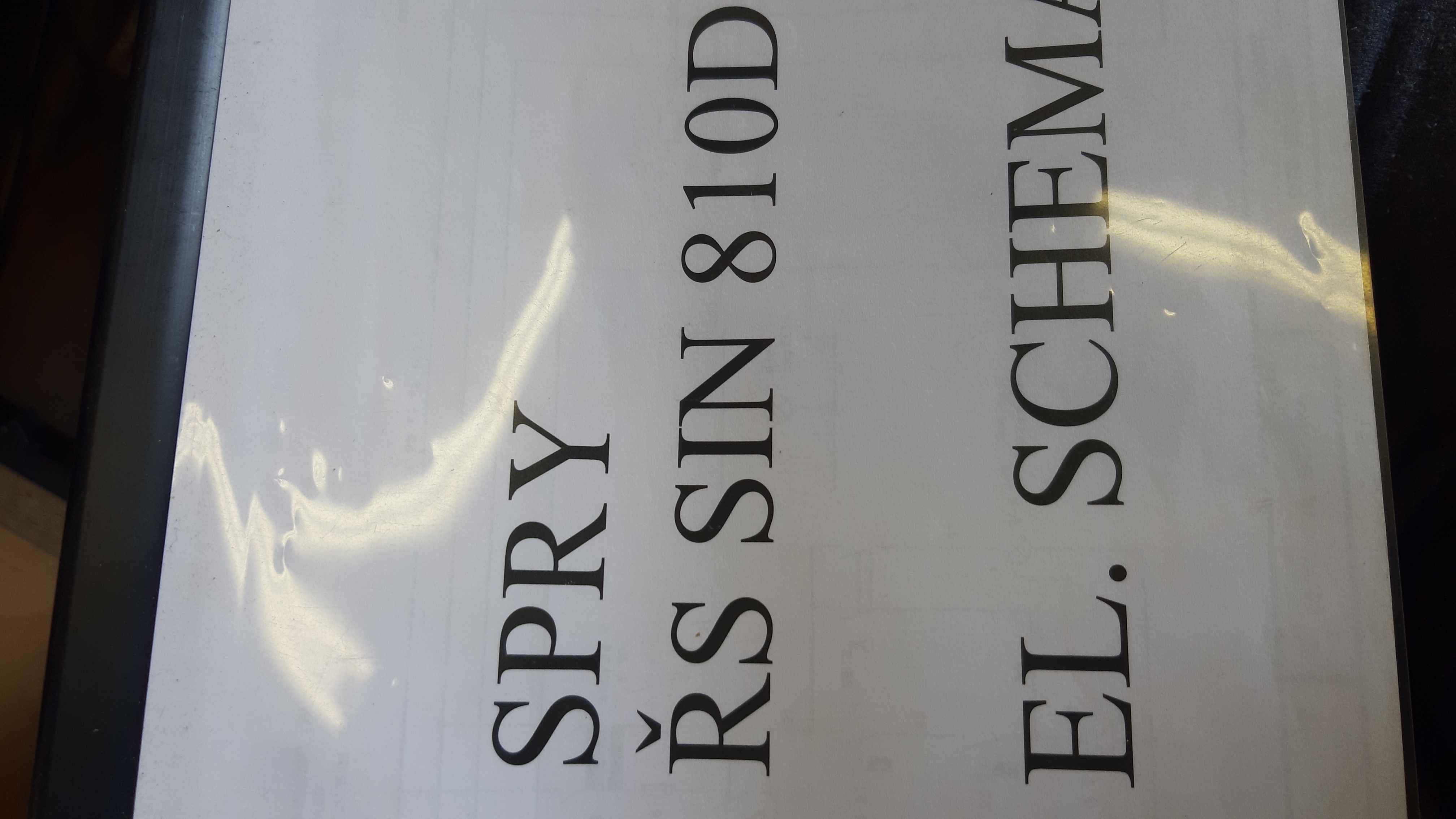

Ahoj, mám soustruh s tímhle Sinumerikem a dokumentaci tady mám v češtině. Soustruh mám ZPS nikoliv MAS. Ale kdyby jsi chtěl zkusit pomoc "na dálku" tak popiš tady do vlákna co tě trápí se soustruhem pokusím se pomoci.

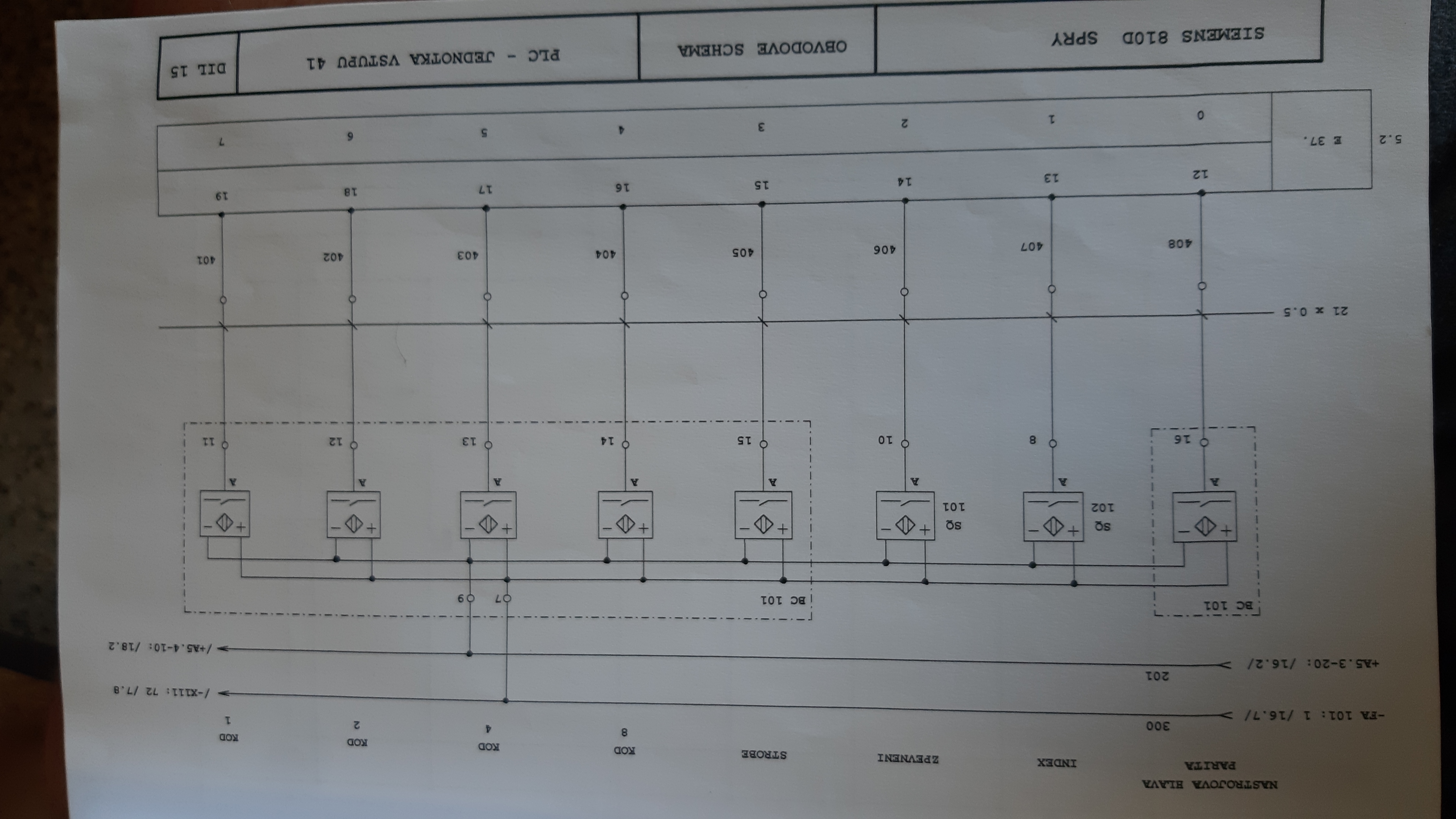

Nejde mi otočit nástrojovou hlavou. Stále to píše nenajeta reference sm hlavy a když dám v mdi T3 nebo T03 tak skočí chyba dle foto.
martasg1
Příspěvky: 2193
14. 6. 2025, 2:31
Ještě foto prosím.
Na soustruhu najíždím reference jen x a z. Bohužel nástrojovou hlavu nemusím reference. Takže s tímto jsem se přímo nesetkal. Ale když se mi stalo, že jsem zmáčkl STOPku během otáčení hlavy tak jsem ji potom musel rukou dotočit (zacvaknout) do nejbližší pozice. Mám hlavu Duplomatic hydraulickou. Nemáš náhodou elektrickou hlavu?
Když děláš reference stroje zkoušel jsi jako následující krok zmáčknout ruční pozicování nástrojové hlavy? do plusu nebo mínusu nástrojovou pozici? A ručně s ní dohrkat do první nebo poslední pozice? Zkus najít zda tam máš ruční pozicování nástrojů a v JOG režimu tlačítka vyzkoušej.

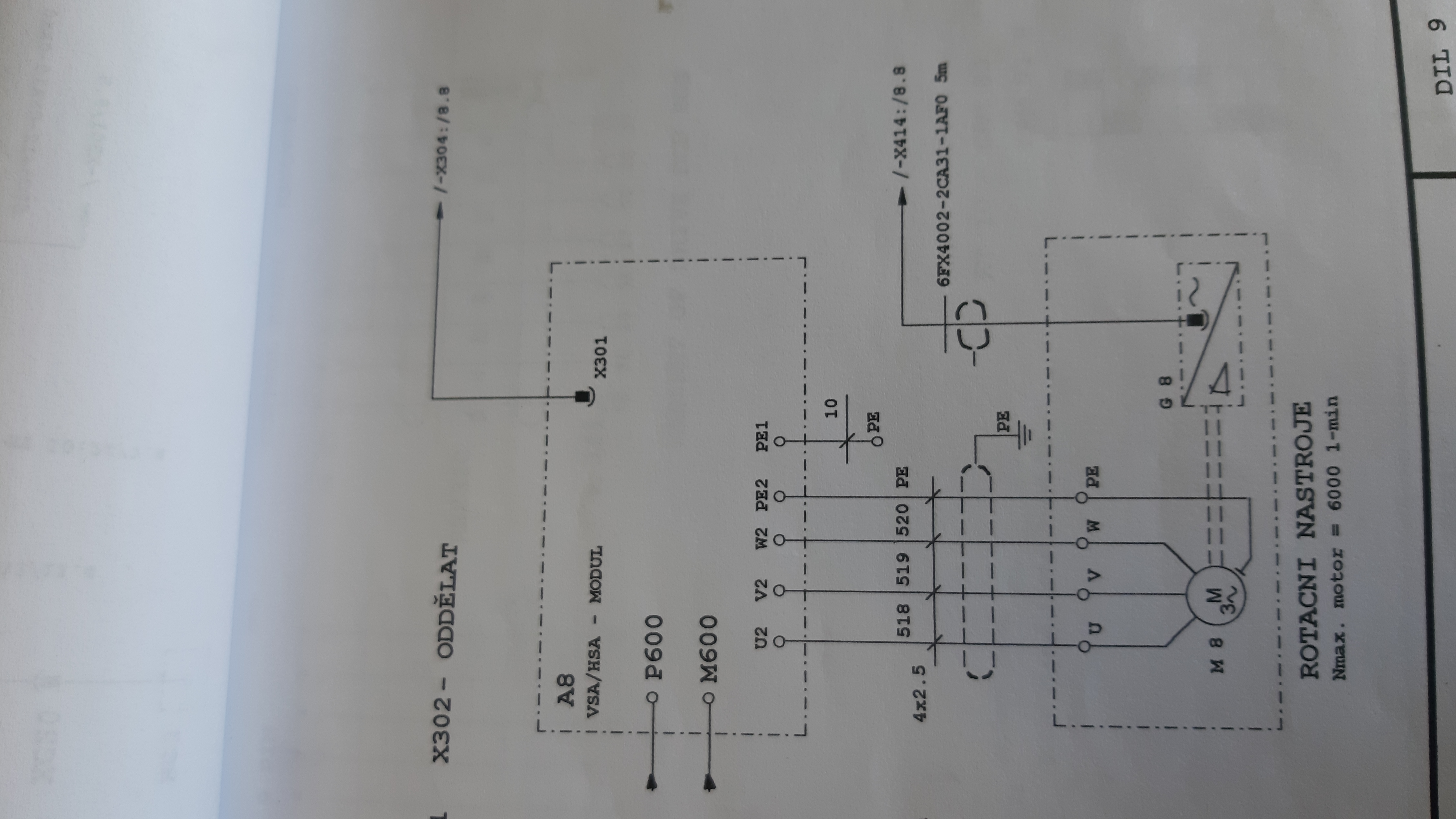

Nejde mi nahrát fotka. Chyba je 700153 vyšší hodnota proudu, teplotní ochrana motoru sm hlavy

Soustruh má poháněné nástroje? A tudíž vřetenový motor v nástrojové hlavě? To je nejspíš chyba z měniče Simodrive do systému kvůli nějakému problému s tím motorem. Hádám...
EDIT: co jsem tak hledal na internetu, tak pod tímto číslem se asi může naprogramovat jakákoliv chyba pro Sinumerik, kterou specifikuje výrobce stroje. Já našel třeba, že v jednom manuálu to mají definované jako chybu chlazení elektrické skříně. Ty to máš jako chybu teplotního senzoru motoru nástrojové hlavy. A buď máš tedy elektrickou nástrojovou hlavu, nebo co si tipuju spíš poháněný nástroje a tam je něco s kabeláží nebo čidlem nebo driverem.
Tohle bych být tebou nechal na elektrikářovi ideálně se znalostí automatizační techniky nebo mechatronika. Pokud s přáteli elektrice moc nehovíte, tak raději někoho objednat, než si potom způsobit nějaké "drahé" škody.

Právě že nemá žádné poháněčky. Je to obyč hlava duplomatic

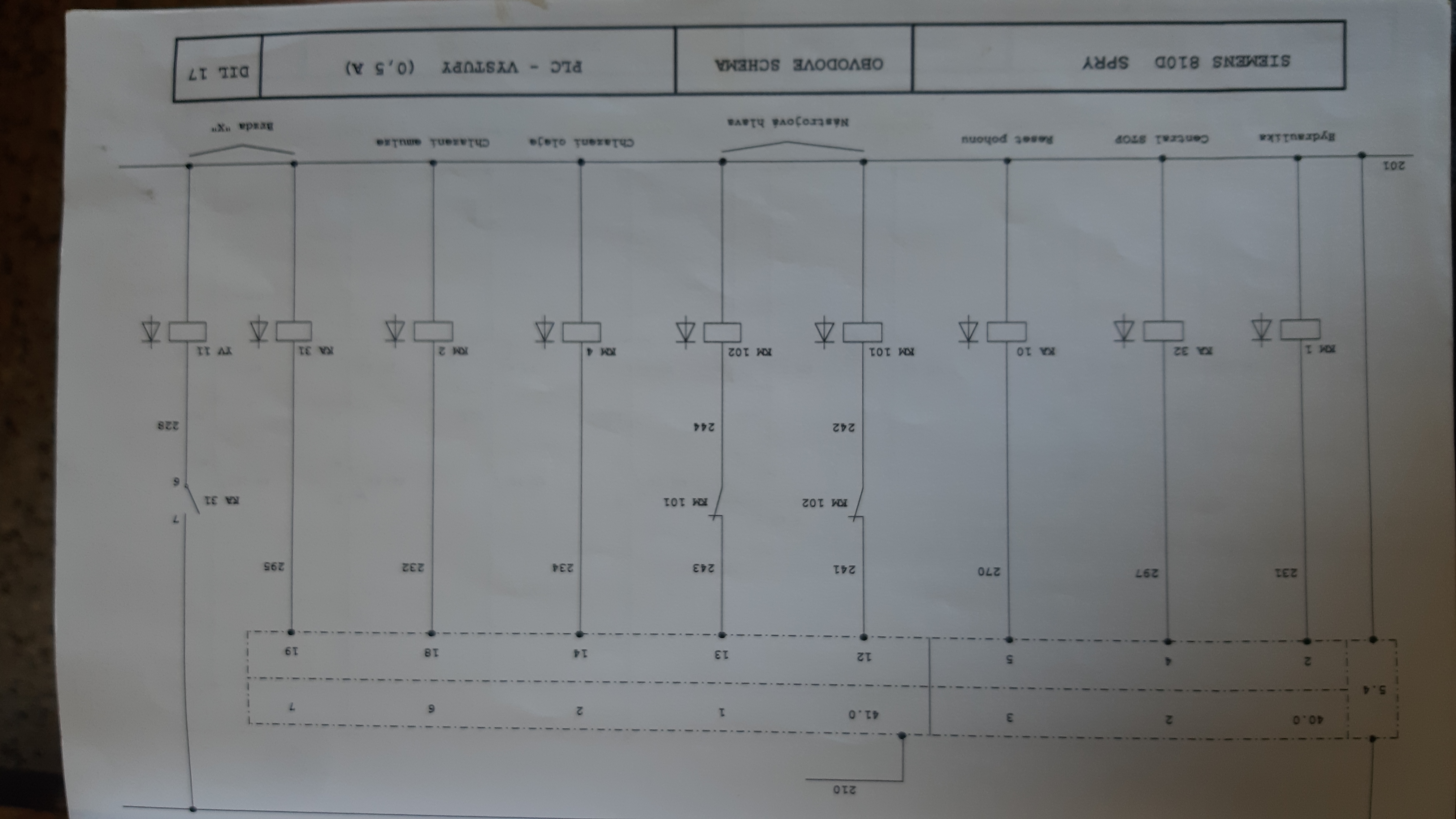

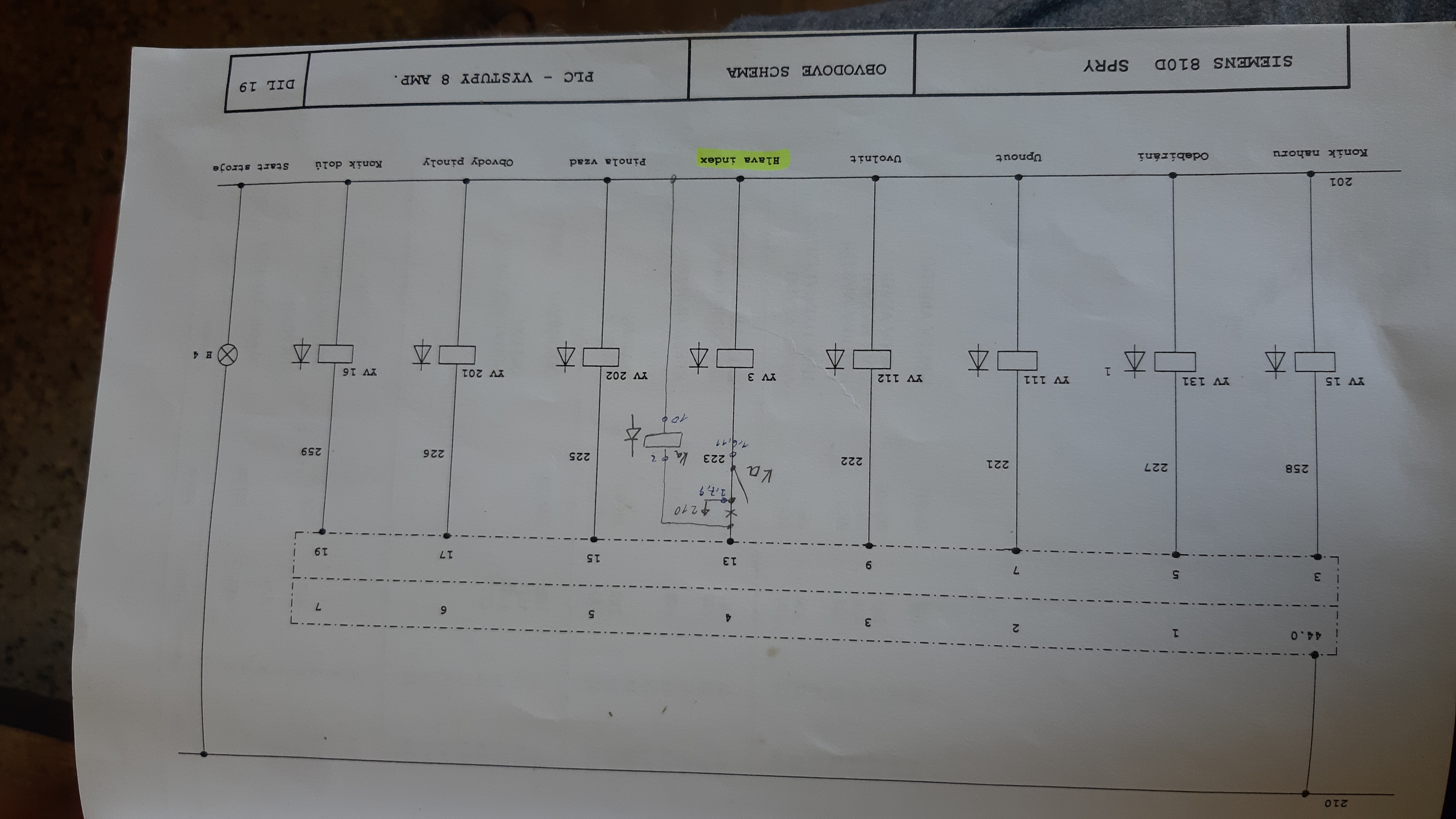

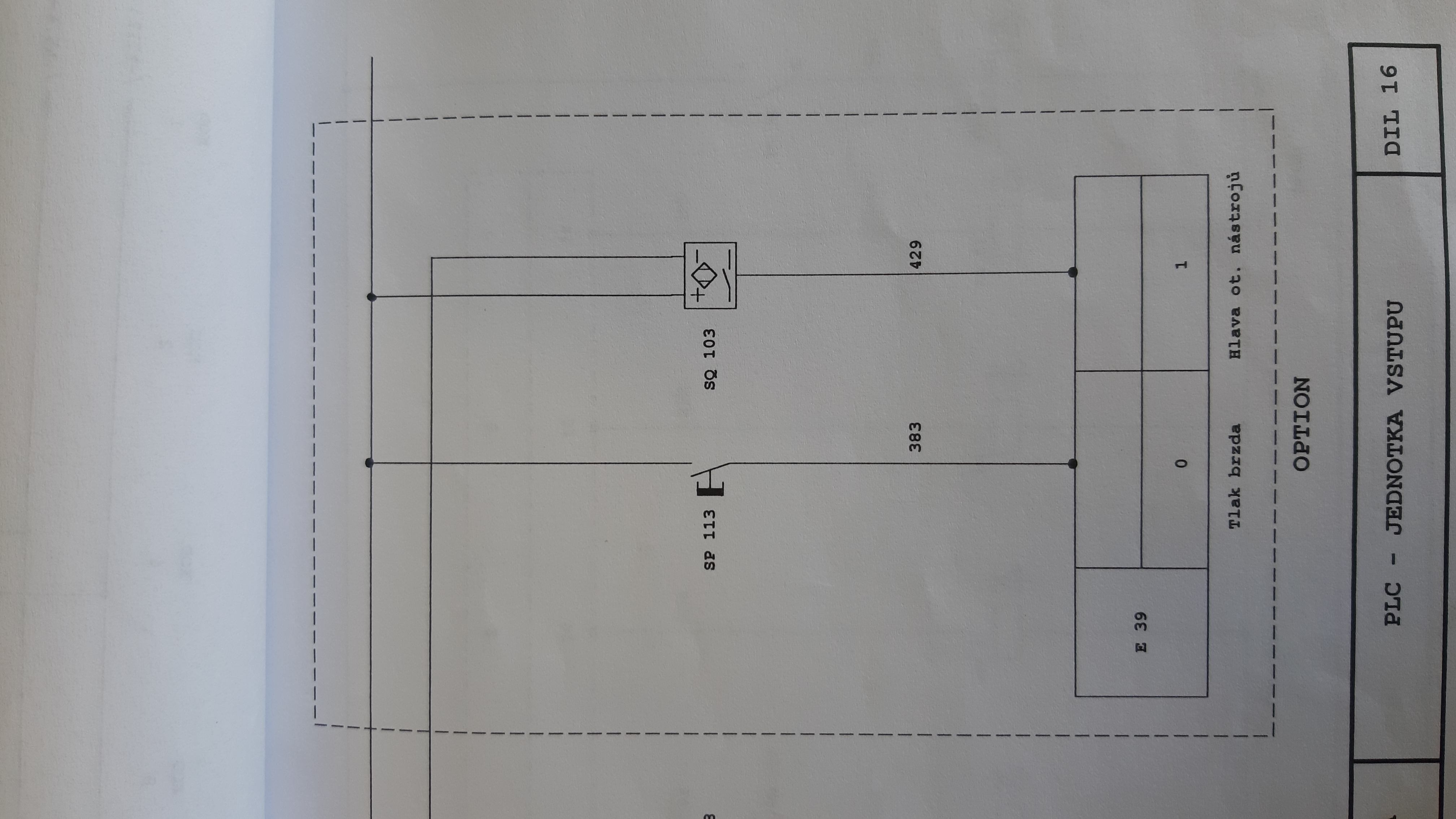

Pokud tedy nemá poháněčky a v systému jsou pouze dvě serva pro osy.

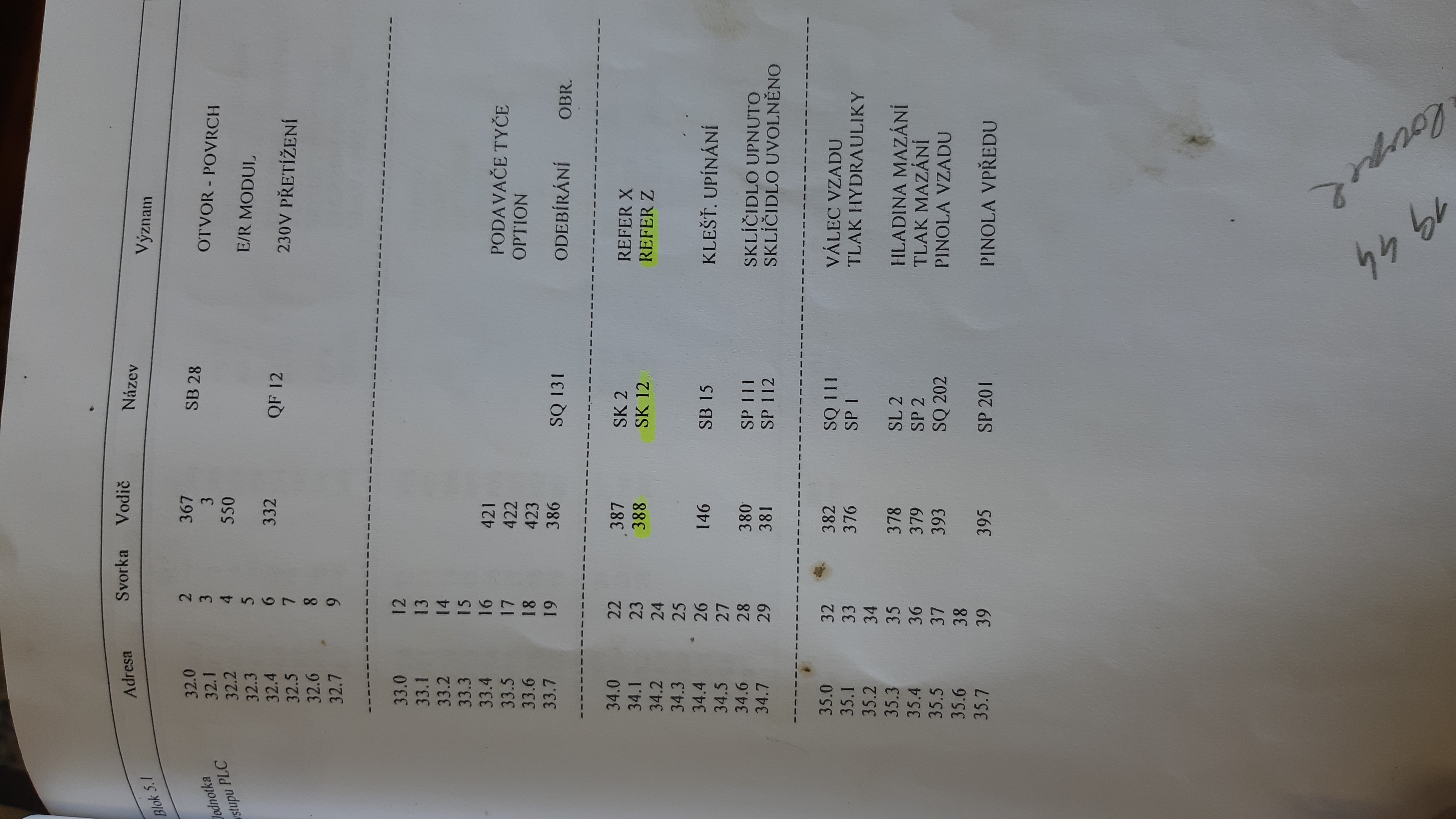

A pokud si budeš jistej, že nic jinýho do Simodrive není zapojený a nenajdeš v elektroskříni jinej frekvenční měnič. Tak bude nejspíš hlava připojená jen na stykače a PLC. A tuto hlášku bude posílat PLC. Pak by šlo o to najít všechny vstupy do PLC co se týkají rev. hlavy a vyzkoušet je. To by šlo asi i bez dokumentace "naslepo".

Asi ti to moc nepomuze, ale pro predstavu jak to ma ZPSka
Nastrojova hlava je tam hydraulicky aretovana (nevím zda je otačená hydraulicky nebo elektricky, nestudoval jsem to - ne všechno mi tam sedí po přestavbě s manuálem).

Do hlavy jdou hadice z hydraulického čerpadla, pak tam jdou kabely a hadice s emulzí.

Tak najít ve svorkovnici kabely motoru nebo ve stykači. Podobně jako je v tom schématu co jsem nafotil. A proměřit fáze mezi sebou a proti kostře. Tím bych začal. Pak najít vodiče k teplotnímu čidlu a také proměřit a zjistit kam vede. Práce pro elektrikáře, pokud rozumíš elektrice tak OK. Pokud jen trochu tak si elektrikáře pozvi.
