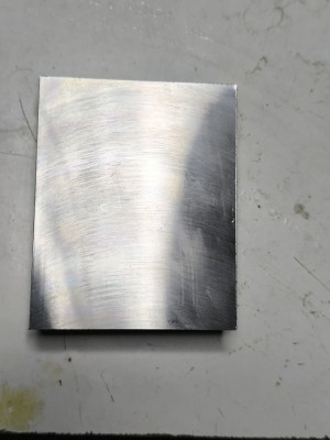

Došel jsem k problému měření vnitřních průměrů (mikrometry mám). Máte, prosím, kolegové, nějaký tip, na měřící přípravky pro rozsah do cca 100 mm? Přesnost zatím zemědělská (třeba 0,02 mm). Šuplérou to jde docela mizerně (alespoň mně). Těžko se trefuji na největší průměr, takže jsem na jedné desetině, a to jsem rád.
Díky za rady.
P.S. Zkusil jsme dnes flying cutter D=160mm s destičkami z CBN na automatové oceli a je to paráda. Povrch jak zrcadlo.
