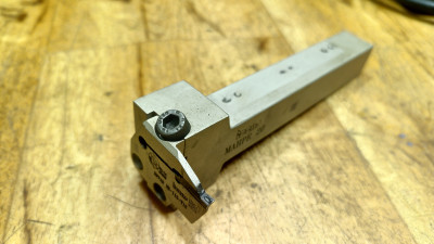

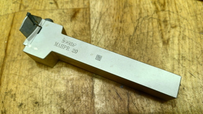

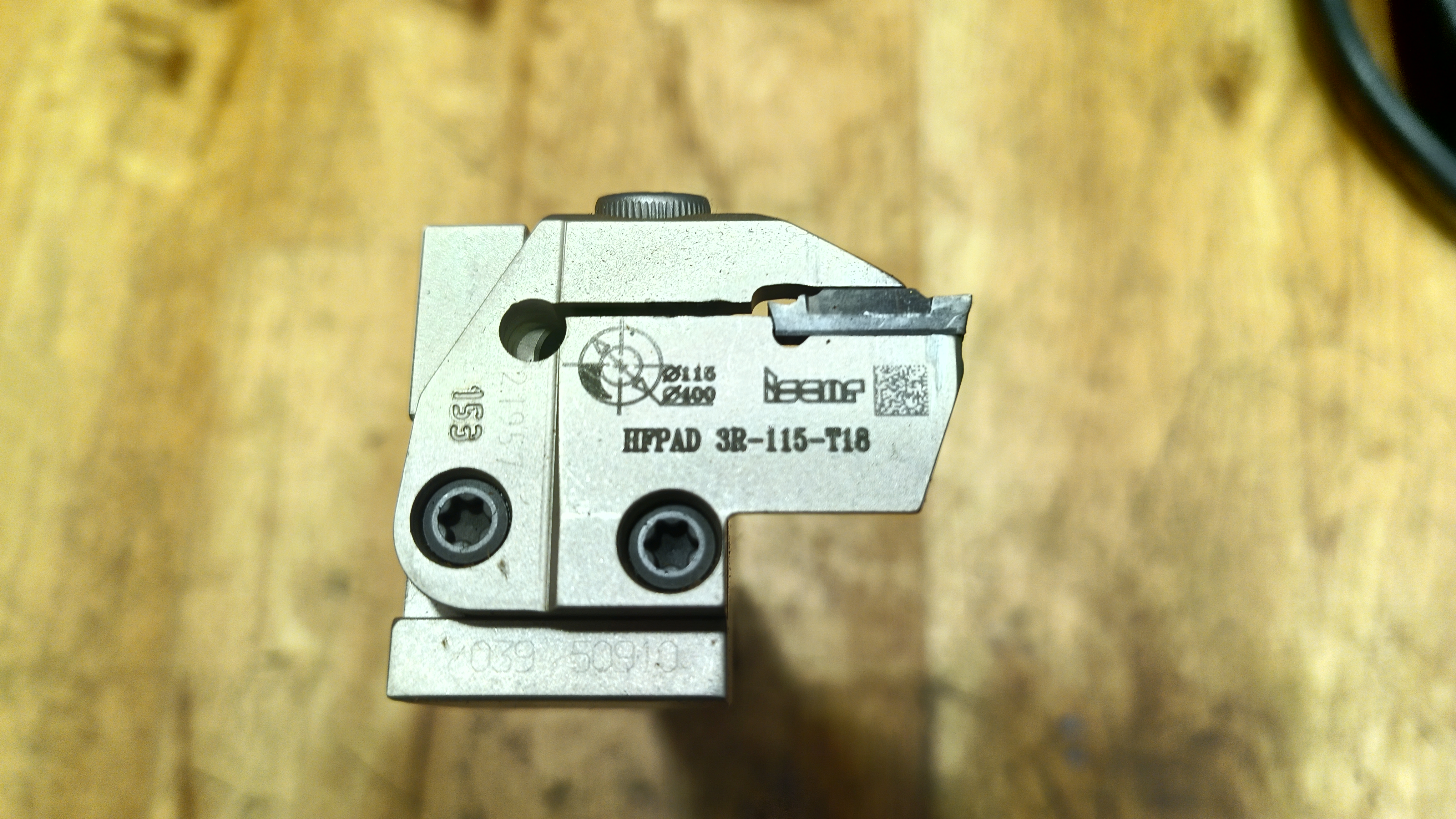

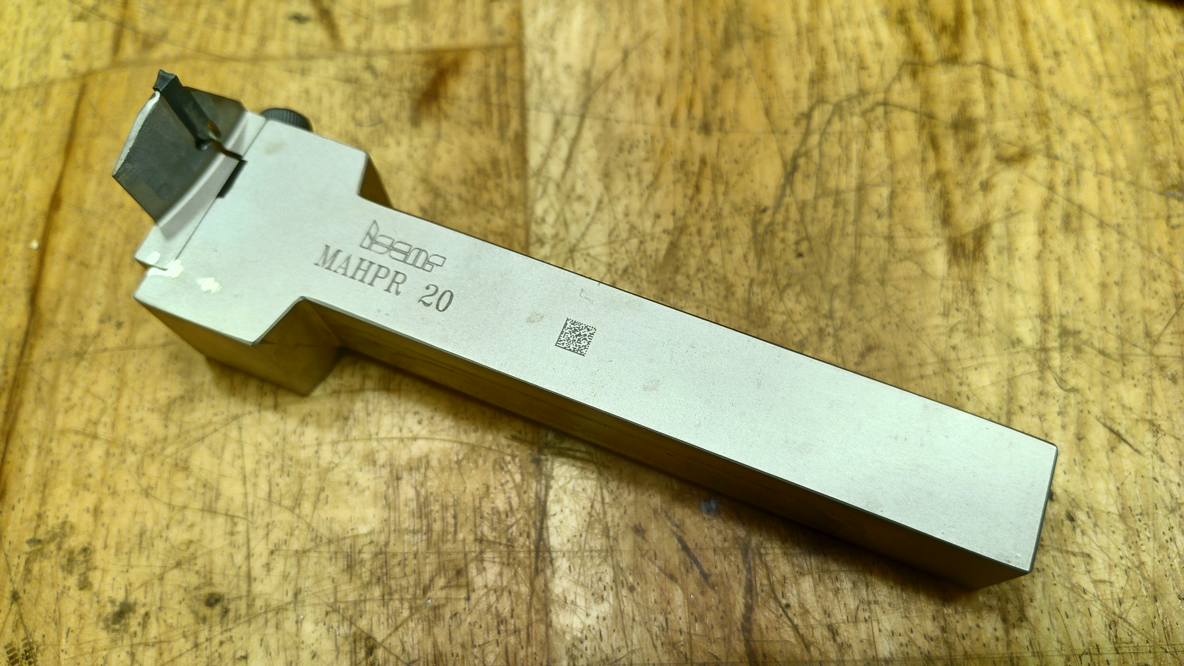

Používám na to čelní zapichovák od ISCARu, držák MAHPR je univerzální a destička HFPAD se volí podle průměru. Pasují do toho plátky šířky 3, stejné jako do upichovacího planžetu zmíněné firmy. Max hloubka zápichu je 19mm.

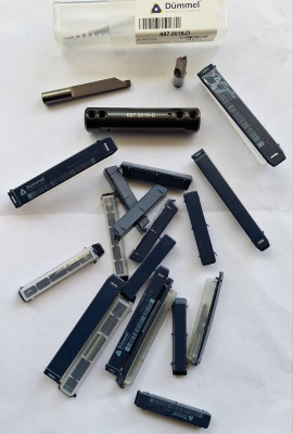

Já jsem si koupil tady v bazaru tuto sadu, jsou tam i nožíky na čelní upichování. Použil jsem zatím jen jednou a pouze na POM, to fungovalo pěkně.

Thomeeque píše: 9. 7. 2025, 9:44 Já jsem si koupil tady v bazaru tuto sadu, jsou tam i nožíky na čelní upichování. Použil jsem zatím jen jednou a pouze na POM, to fungovalo pěkně.
Nedaj sa opiť prvým úspechom (sada je to každopádne pekná, o to nejde). Z POM som pred pár mesiacmi vypichoval asi 10 kusov medzikruží nožom tvaru D vybrúseným zo zlomeného závitníku na dvojkotúčovke z ruky a šlo to perfektne. Na MN-80. Ale v mojom prípade to bolo jednoznačne bezproblémovým materiálom čo sa týka obrábania. Naproti tomu vypichovanie železa ako som zistil je iná káva. V podstate som to robil iba raz, na SU32 čo má cez tonu, čínskou paródiou na plátkový vypichovací nožík z Aliexpresu. Tvar noža bol fajn (mal požadované zakrivenie funkčnej časti podľa vypichovaného priemeru), akurát ten materiál tela nožíka bol blato a po pol centimetri zápichu sa otvoril ako vreckový nožík, plátok sa zlomil a vypadol no a tým som moje experimenty s trepaningom skončil. Tým len chcem povedať, že ak je materiál nie mäkký plast s prakticky dokonalou obrobiteľnosťou ktorý sa dá obrazne povedané sústružiť aj zastrúhanou ceruzkou, nieje zrovna trepanning taký jednoduchý ako sa zdá a pevný kvalitný nástroj je základ.
