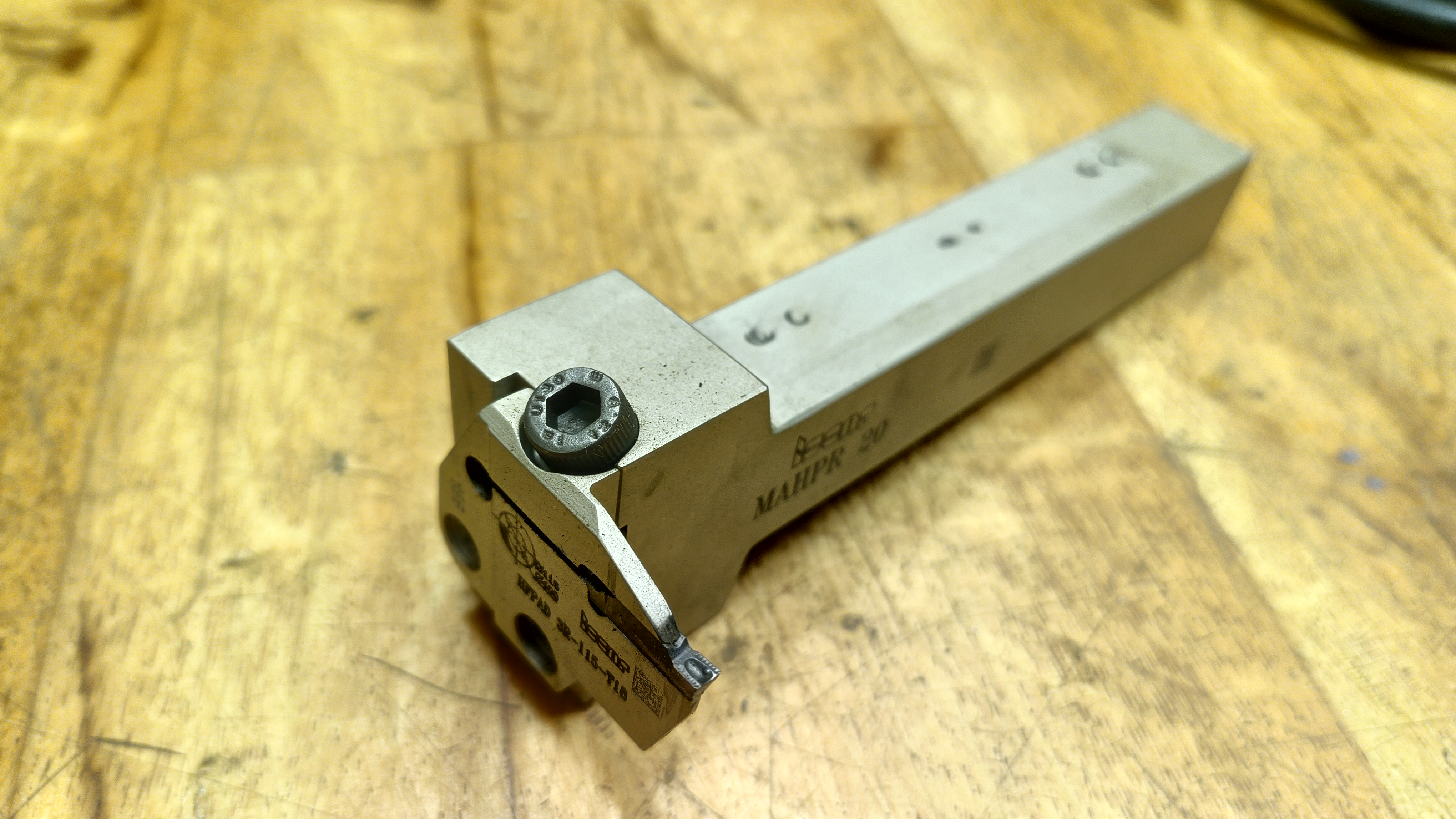

Používám na to čelní zapichovák od ISCARu, držák MAHPR je univerzální a destička HFPAD se volí podle průměru. Pasují do toho plátky šířky 3, stejné jako do upichovacího planžetu zmíněné firmy. Max hloubka zápichu je 19mm.

Nůž se ustaví do osy vřetene, to se tak na soustruhu většinou dělá.
Na foto je plátek co funguje skvěle na cnc (tuhém), na klasice bude fungovat taky, když se plátek nabrousí ostrý jak břitva. Čím měkčí mašina, tím ostřejší nože (positivní úhel břitu). Bude to fungovat i na houževnatých materiálech jak nerez, ale daní je nižší životnost plátku.
Chladit !

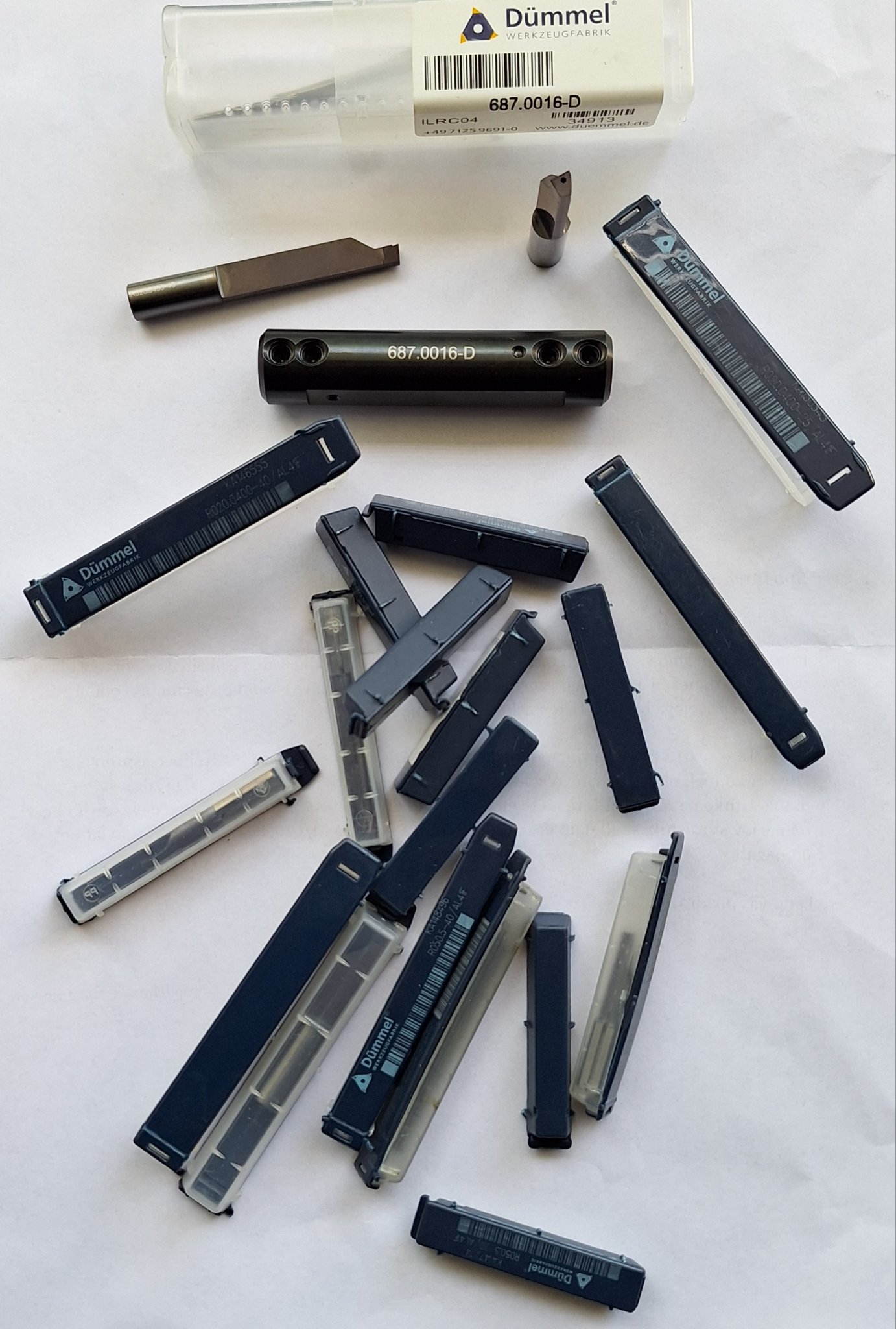

Já jsem si koupil tady v bazaru tuto sadu, jsou tam i nožíky na čelní upichování. Použil jsem zatím jen jednou a pouze na POM, to fungovalo pěkně.
