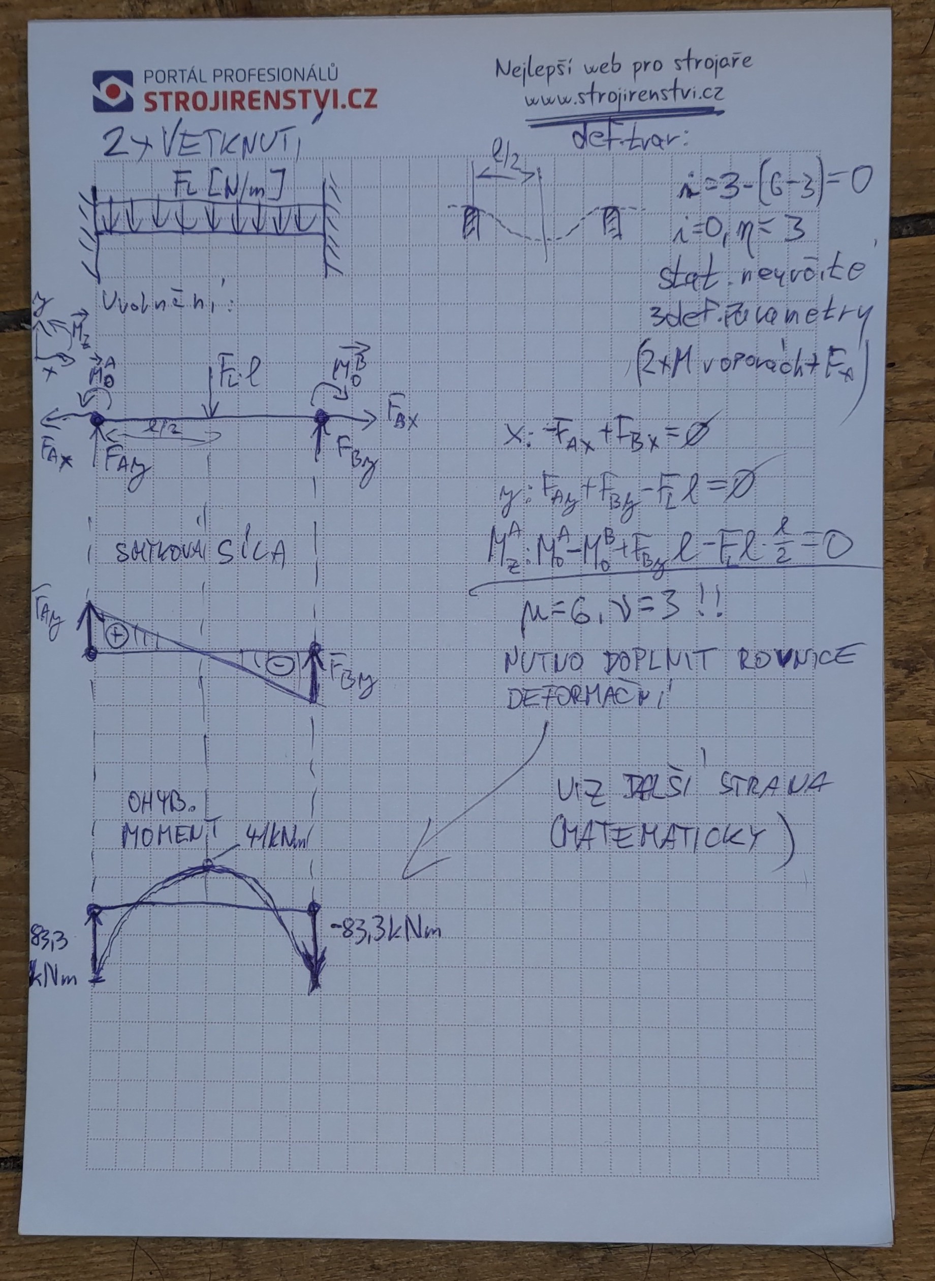

RaS> nakreslil jsem ti u vecere ty zakladni scenare nosniku.
Smykova sila, ale hlavne ohybovy moment ktery se vyrazne meni pripad od pripadu je to, co namaha nosnik (a v pripade vetknuti i vazby!).

Pak neurcity, oboustranne vetknuty. Nejhorsi mista- hlavne vazby a v porovnani s prvnim pripadem mnohem mene stred nosniku:
K nemu je jeste treba dopocitat moment, protoze vazby momentove pusobi, ale staticke rovnice nestaci k urceni hodnot reakcnich momentu. Z nekolika zpusobu jsem rozepsal ten ciste matematicko-geometricky, ke kteremu neni treba znat dalsi mechanicke "figle". Princip je nulova suma ohyboveho momentu nosniku:
Pro pridanou podperu ve stredu je to u oboustranne vetknuteho snadne, tam se chova ta prostredni uplne stejne jako krajni vetknuti - je to uplne symetricke (opet teoreticky, prakticky zase zalezi na detailech). Nejhorsi mista hlavne opet vsechny tri vazby a stredy.
Kdyz jsem si zhruba spocetl ty nejhorsi scenare, splhalo mi napeti u trojice podper pres +/-200MPa nad podperou v tahu pro stary normovany DIN IPE nosnik z S235JR. Coz je hodne.
