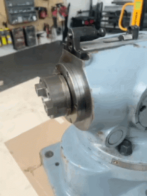

Primarně jsem to sem psal, zdali by mi někdo neporadil, jak zprovoznit ruční posun vřetene (viz původní příspěvek)
Do té doby to tu bude ležet dekapitované:))

almac
Příspěvky: 733
Bydliště: Liberec
11. 7. 2025, 5:19
z levé strany hlavy je páčka aretace pinoly (utažená páčka znemožňuje ruční posuv). Na obrázku ruční kolo.

karel_works
Příspěvky: 6
Registrován: 9. 7. 2025, 11:43
11. 7. 2025, 11:07
almac píše: 11. 7. 2025, 5:19 z levé strany hlavy je páčka aretace pinoly (utažená páčka znemožňuje ruční posuv). Na obrázku ruční kolo.
Děkuji, páčku jsem samozřejmě zkoušel, ta je volná. Zde přikládám gif, snad to z toho lépe poznáte.
po rozkliknutí se rozpohybuje
A díky moc za tipy

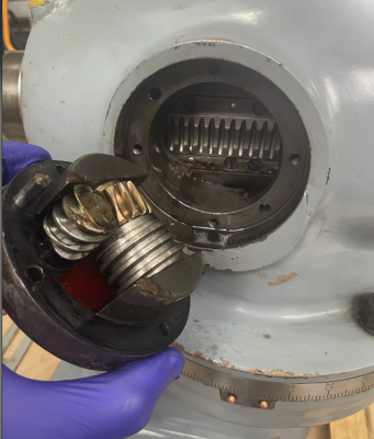

chb
Příspěvky: 3858
Bydliště: Havl. Brod
11. 7. 2025, 11:55
takový stroj nemám, ale klička asi utahuje kuželovou plochu, která vzepře a drží pinolu - někdo to silou utáhl a zatuhlo to.
qwer
Příspěvky: 1369
Registrován: 8. 4. 2008, 8:09
11. 7. 2025, 11:56
Máš to zalepené od stuhnutého oleja. Na tom pastorku, čo sa naň nasádza ručné kolo vidieť ako sa zasúva do vnútra po šikmých zuboch ozubeného hrebeňa. Ono je to presne zlícované, tak to lahko zalepí. Cez nejaké drevo poklepať kladivkom, aby sa to pohlo, a potom to pôjde, príp strieknuť nejaký čistič brzd, odmastovač... Samozrejme nasadiť kolo a trochu zabrať.
karel_works
Příspěvky: 6
11. 7. 2025, 1:27
qwer píše: 11. 7. 2025, 11:56 Máš to zalepené od stuhnutého oleja. Na tom pastorku, čo sa naň nasádza ručné kolo vidieť ako sa zasúva do vnútra po šikmých zuboch ozubeného hrebeňa. Ono je to presne zlícované, tak to lahko zalepí. Cez nejaké drevo poklepať kladivkom, aby sa to pohlo, a potom to pôjde, príp strieknuť nejaký čistič brzd, odmastovač... Samozrejme nasadiť kolo a trochu zabrať.
Díky, podařilo se mi vyklepat to pero (bylo nějaké zmuchalané:)) z hřídele, a pak klepáním vyndat to krytí s ouzeným kolem
Ta hřádel se ani nehne. Jam ta ozubená plocha, kterou sjem se snažil suindat ale část je skříplá za litinovým rámem, a tak se nedostane ven přes ty čepy. A navíc nevím, zda to k něčemu bude. Jinak jsem z toho očesal co šlo, a stále se nic nehne
Díky
