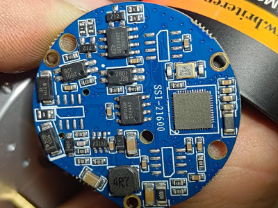

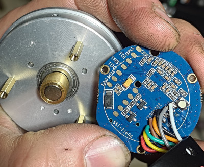

Jinak dorazil ten britner:
Je to verze 17bit SSI a vyšel na 7552Kč vč DPH.
Vypadá to že jsou celkem šikovní a vyrábí si i vlastní čip BRT21600 :shock:
