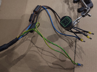

Doporučíš používat ferity? v profi světě jsem to moc neviděl, přijde mi to jako poslední řešení když vše ostatní selže.
U jednoho měniče dokonce někdo namotal ferity za měničem na silový kabel pro motor :shock: (viz foto) myslel jsem že se ferit dává jen na datové kabely
