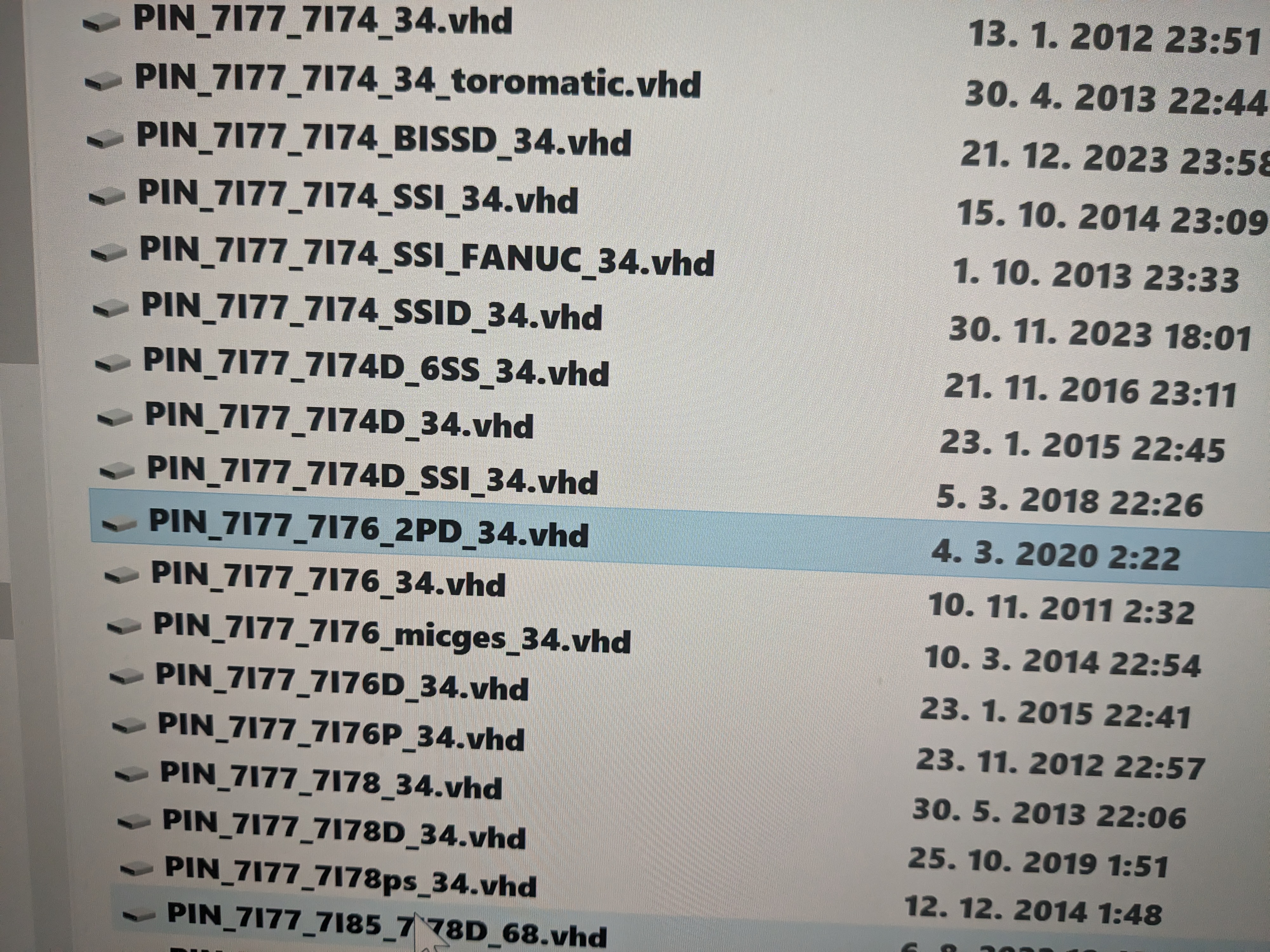

asi vadny firmware pro mesa 7i92, poradi nekdo?
Příspěvky: 23000
27. 7. 2025, 4:38
bojuju s nasledujici kombinaci karet: 7i92 7i77 7i76
pouzil jsem firmware 7i92_7i77_7i76D.bit
bohuzel detekuje mi to smart serial periferie pouze na P1 ale na P2 portu ne
s jinym firmwarem mi ta sama karta ktera predtim nekomunikovala na P2 komunikuje na P1 takze sserial slave je vporadku a ma to spravne napajeni
mesaflash --device 7i92T --addr 192.168.1.121 --readhmid
vypisuje:
Module: SSerial
There are 1 of SSerial in configuration
Version: 0
Registers: 6
BaseAddress: 5B00
ClockFrequency: 100.000 MHz
Register Stride: 256 bytes
Instance Stride: 64 bytes
nekde jsem se docetl ze by tam melo byt vic tech sserial interfacu ze se to nedokaze chovat jako jeden kanal
tudiz mi prijde ze to je nekde ve firmware
ma s tim nekdo zkusenost?
pripadne nekdo kdo by mel funkcni vyvojove prostredi a zkontroloval ty mesa zdrojaky zda tam neni chyba?
pomuzete prosim?

28. 7. 2025, 12:52
mam Efinity IDE 2024.2
stiahol som soft k 7i92 a hladal som v
7i92\7i92\configs\hostmot2 7i92_7i77_7i76D.VHD
nic take som nenasiel- je tam iba 7i92_7i77_7i76D.BIT a 7i92_7i77_7i76D.PIN
nie je ani v hostmod2\source.zip
otvorenie suboru .bit nefunguje
ak vies, co by som mal otvorit a co hladat , tak napis- aspon sa pocvicim...aj ked tomu prd rozumiem
mozno sa da spatne vytvorit VHD subor z BIT ..?

Příspěvky: 23000
29. 7. 2025, 3:54
ted jsem to stahoval a je tam mraky vhd souboru
ve slozce configs/hostmot2/source je dalsi archiv a tam je to
jaro.va: zkusil bys mi to otevrit?
jaro.va
Příspěvky: 405
Registrován: 4. 11. 2007, 2:27
29. 7. 2025, 4:10
mraky ano, ale ten konkretny co mas problem nevidim-pozeral som aj source.
jasne, ktory subor to je ?

Příspěvky: 23000
29. 7. 2025, 4:29
7i92T
jaro.va
Příspěvky: 405
29. 7. 2025, 4:33
nevidim ziadnu 7i92 xxxx .VHD
mozno je to skryte pod nejakym nenapadnym nazvom :)
alebo proste zdrojak nie je
jaro.va
Příspěvky: 405
29. 7. 2025, 4:37
jedine nieco z toho- ale to sa tyka asi tych dvoch kariet nie 7i92
jaro.va
Příspěvky: 405
29. 7. 2025, 4:41
medzi 7i90 a 94 je pauza
