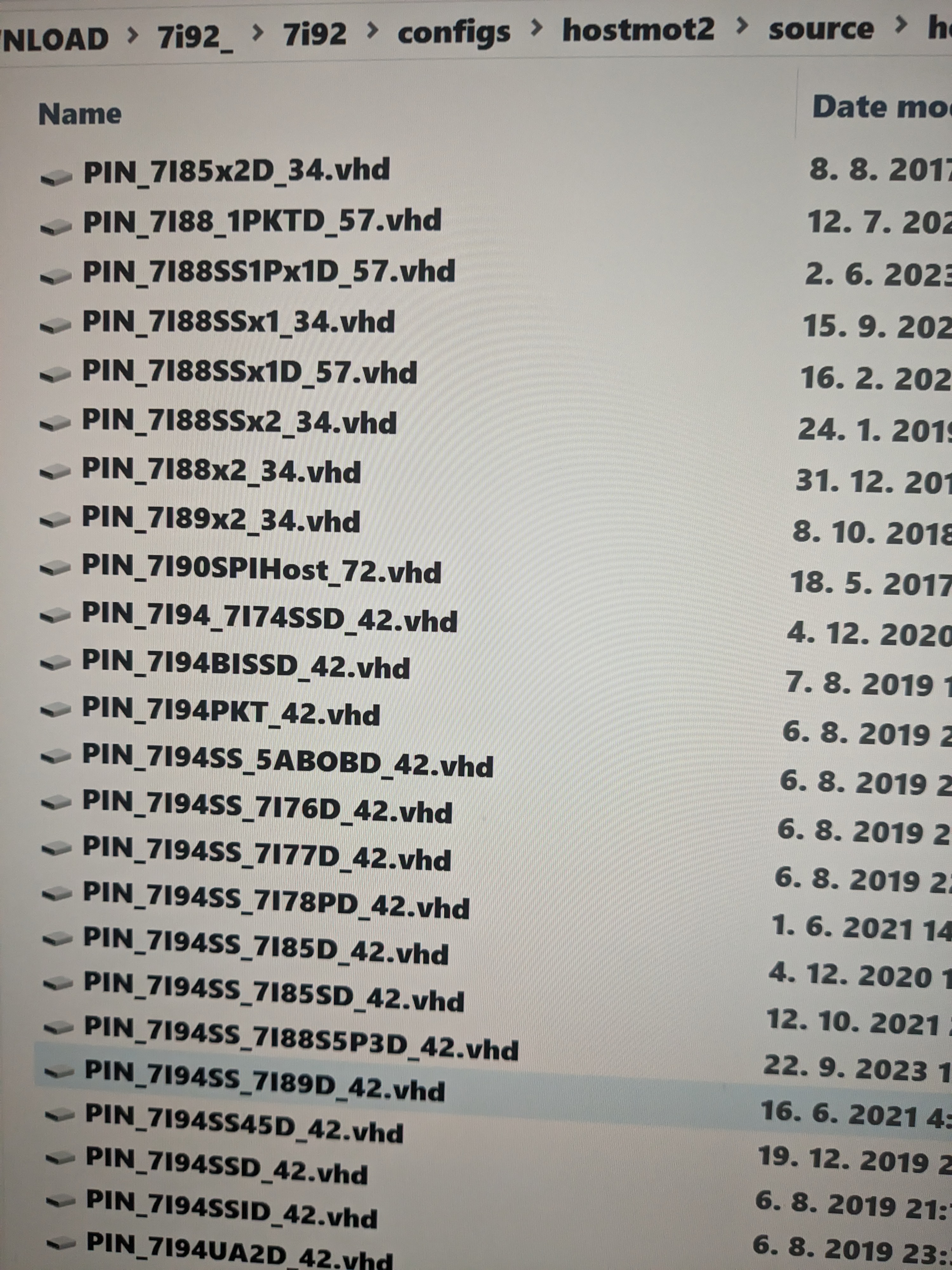

ted jsem to stahoval a je tam mraky vhd souboru
ve slozce configs/hostmot2/source je dalsi archiv a tam je to
jaro.va: zkusil bys mi to otevrit?

mraky ano, ale ten konkretny co mas problem nevidim-pozeral som aj source.
jasne, ktory subor to je ?

nevidim ziadnu 7i92 xxxx .VHD
mozno je to skryte pod nejakym nenapadnym nazvom
alebo proste zdrojak nie je
