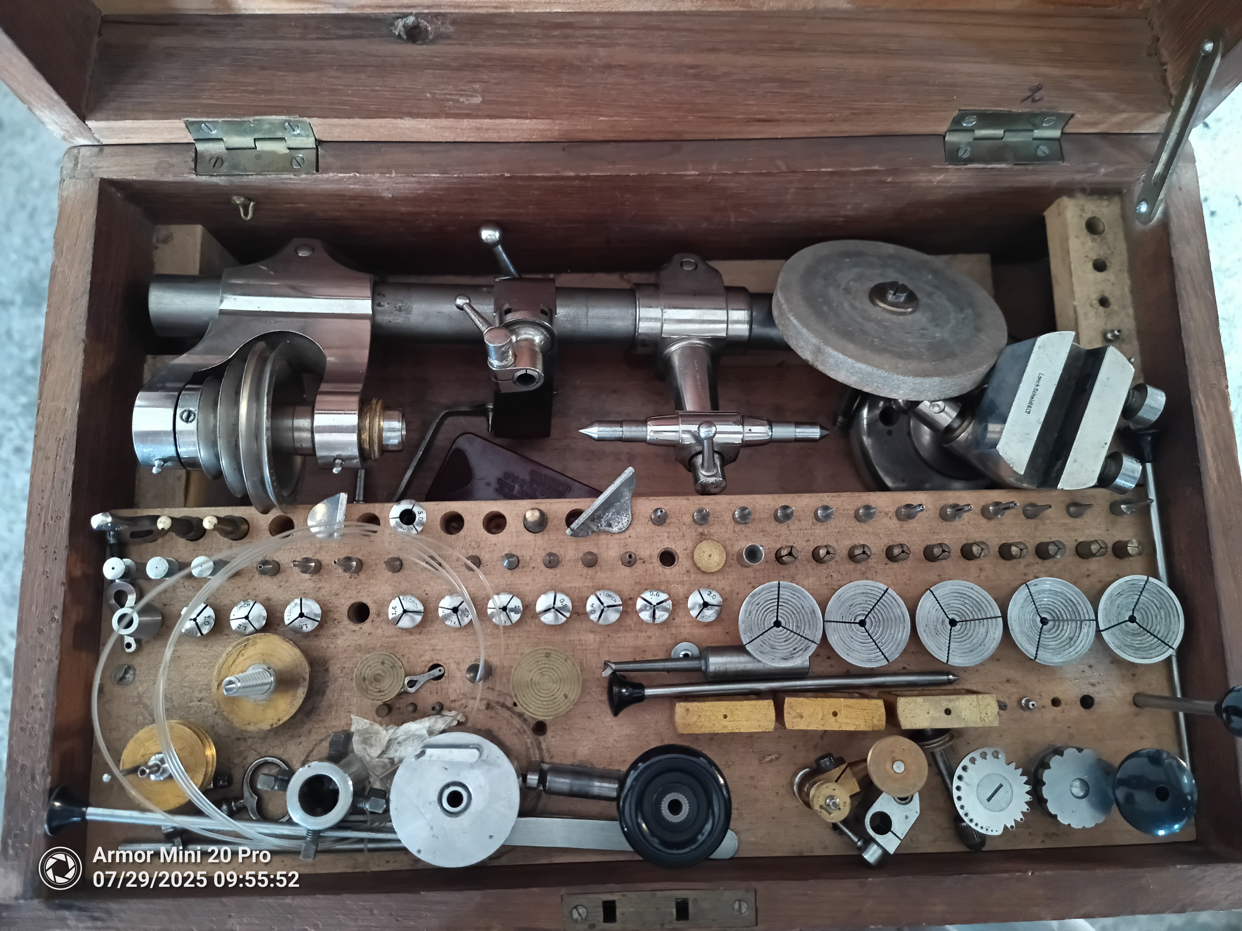

Som dostal od kamaráta.
BalazKovo.sk
Příspěvky: 2757
29. 7. 2025, 2:34
jergus.balaz píše: 29. 7. 2025, 2:22 Som dostal od kamaráta.
Super. Moc pěkný.
Pozeptam se ti po těch honovacich hlavách.

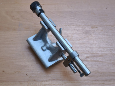

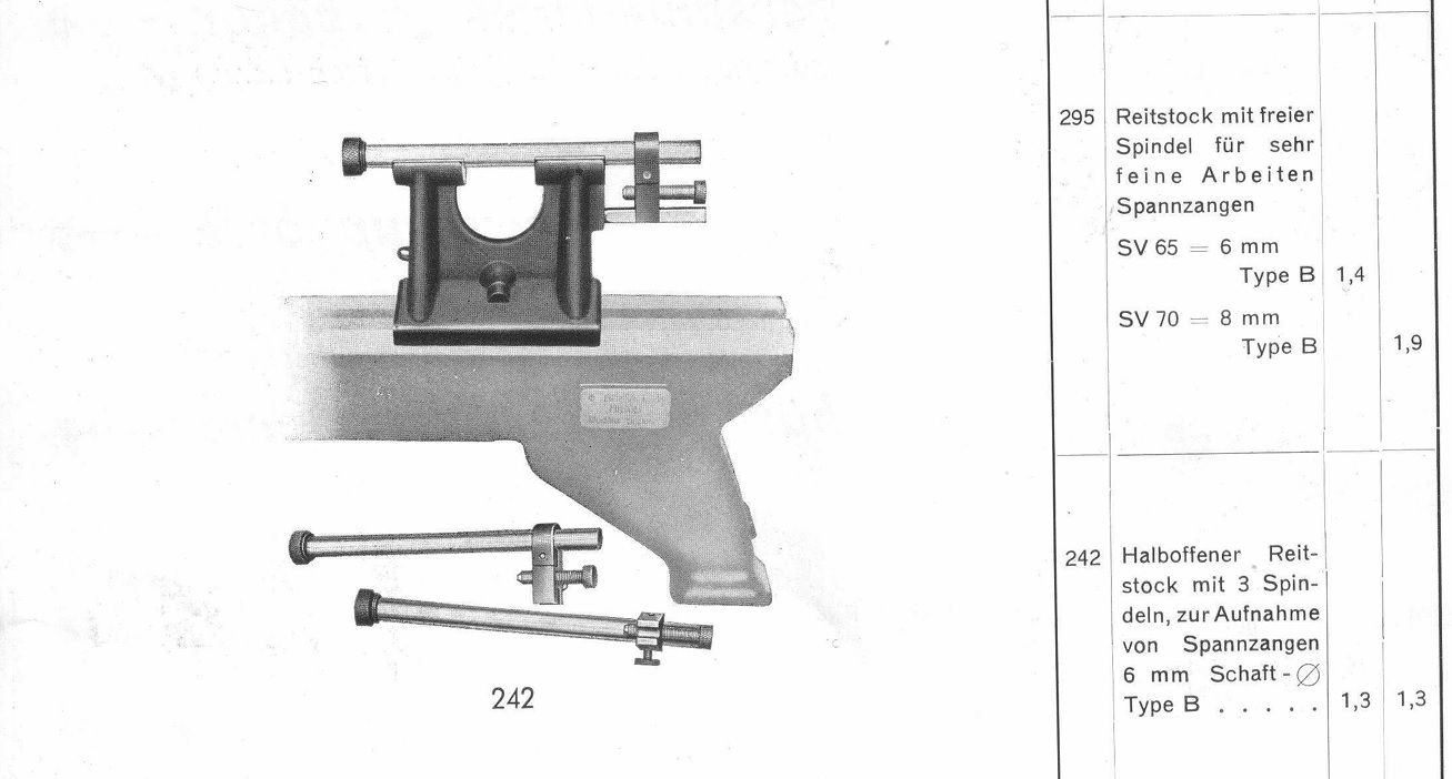

tady ten otevřený prďácký koník na vrtáčky a závitníky velmi malých průměrů na Schaublina 70 jsem chtěl vždycky mít :D , bohužel poslední fotka byla v katalogu z roku 1943, fyzicky jsem ho nikdy nepotkal.....

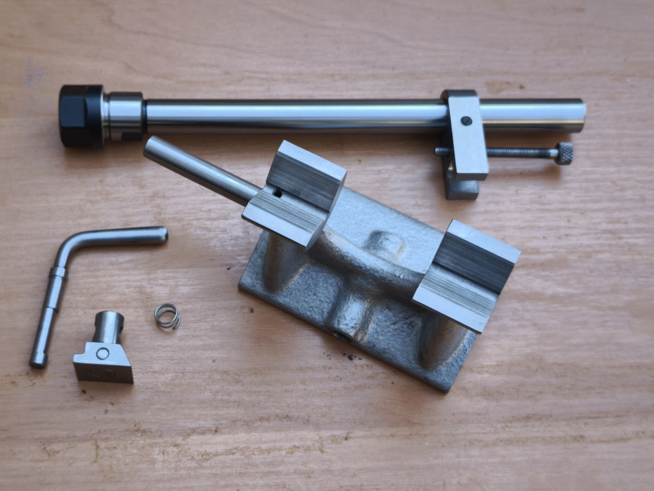

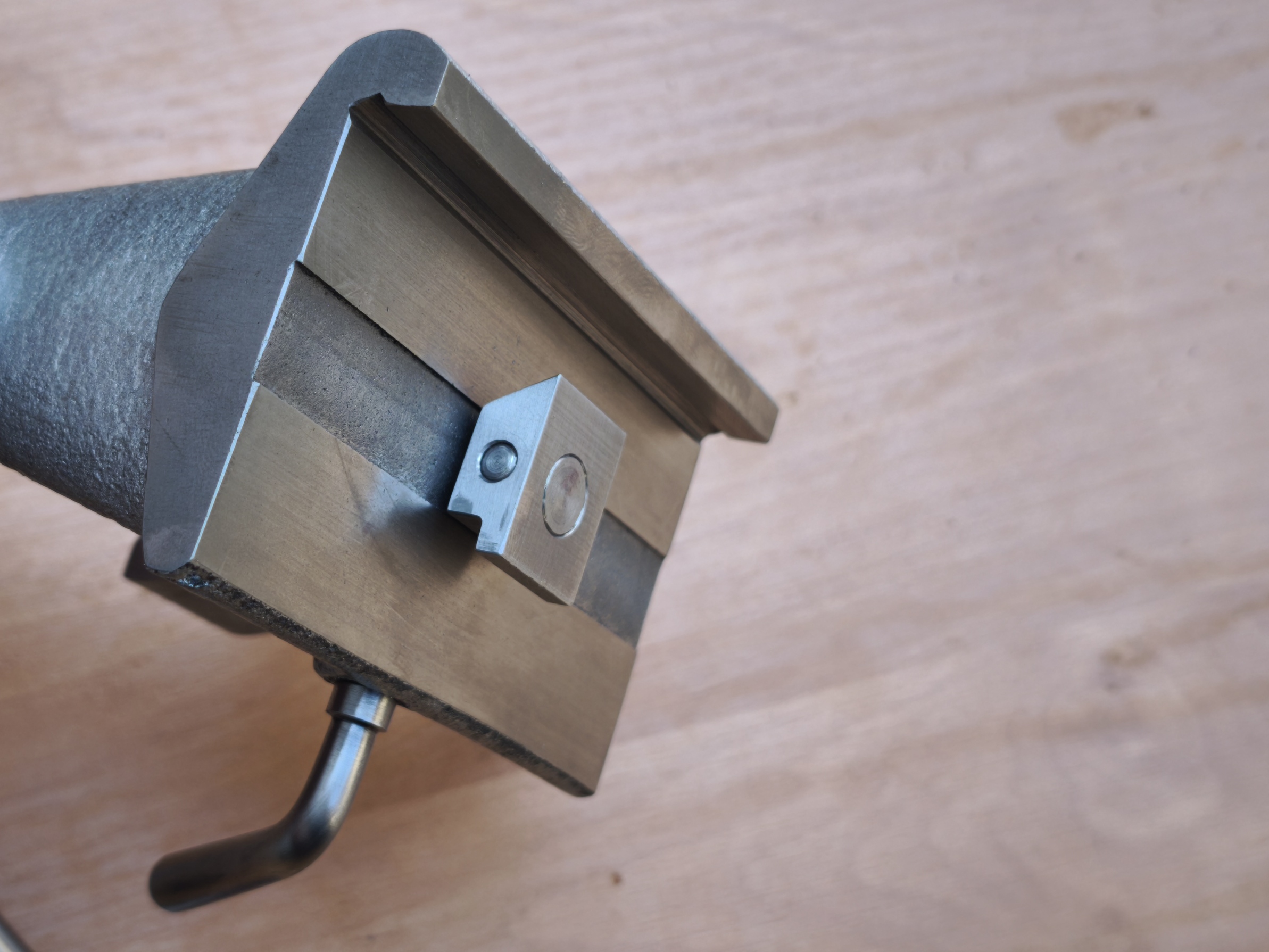

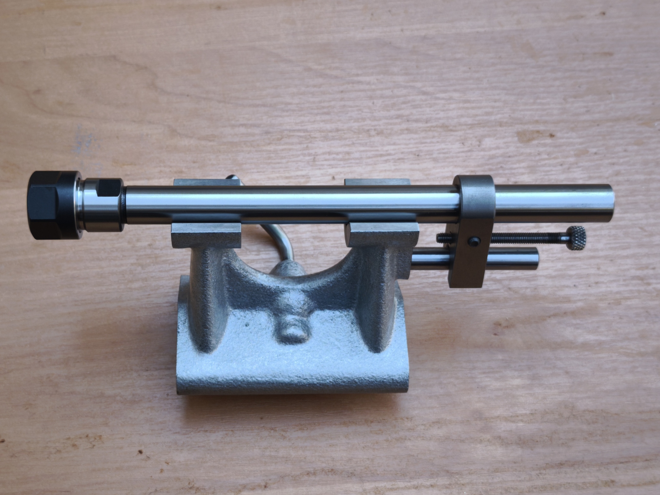

....prostě jsem musel :) mírně upraveno na dnešní dobu, hlavně na dostupné vřetýnka a kleštiny, jinak kompletně zachovaný oblý styl, systém upínání atp.
lapa
medaile za lepsi forum
Příspěvky: 3123
Registrován: 6. 5. 2009, 7:18
15. 8. 2025, 3:54
A to pohromadě drží jen gravitací?
Protože i ta spodní objímka mi přijde jen jako polohovací, ne "držicí".
Nebo se to při práci jen pridržuje/musí přidržovat rukou?
