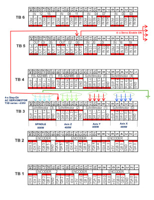

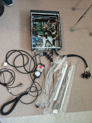

predbezne som dokoncil zapojenie kablov na Mesa doske - opakovane kontrolujem ...dost sa to bojim zapojit k sieti...
edit- meral som odpory medzi vstupmi enkodera A-A/,B-B/,Z-Z/ a ma to 120 ohm- takze nie je potrebne dodatocne zapojenie odporov na prisposobenie linky -vyrobca s tym pocital. ovsem v manuali som nenasiel o tom zmienku

asi to budem nejako postupne zapojovat
ale davam si nacas...

otazka do fora- tienenia kablov k servodriverom su uzemnene k 7i95,ale zaroven su uzemnene aj krabice samotnych driverov cez zemniaci vodic napajania 230 V-vznika slusna rusiaca slucka.
nemal by som odpojit zemnenie k 7i95 ?

Tu horní zem odpoj. Jednou zemněný už to máš, 2x nepotřebuješ.jaro.va píše: ↑19. 9. 2025, 7:16 otazka do fora- tienenia kablov k servodriverom su uzemnene k 7i95,ale zaroven su uzemnene aj krabice samotnych driverov cez zemniaci vodic napajania 230 V-vznika slusna rusiaca slucka.
