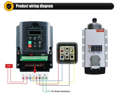

Chtěl bych se zeptat:
Mám schéma zapojení - viz obrázek ale celkem nechápu jednu věc: U přívodu 220v by měl být i zemnění - ale to tam není. Mám tomu rozumět tak, že těch 220v se připojí bez zemnění, anebo přívod zemnění se připojí na šestý - černý kontakt?
Nerad bych něco zprasil - a příkon 2,2 kw už nebude žádná sranda.
A je tu někdo, kdo tyto měniče zapojoval a poradil mi, jak připojit start - stop tlačítka a případně poťák na regulaci otáček? - toto vše bude manuálně ovládané.

K první otázce:
Ano, vodič PE (zelenožlutý) bych připojil na šestou svorku, tedy tu se symbolem zemnění.
Zjevně se počítá s tím, že ten měnič bude zapojen někde v rozvaděči, kde je zemnění rozvedeno z nějakého kostřícího bodu a není to jen vodič ve flexošňůře.

4. 10. 2025, 11:47
Díky za upřesnění - tušil jsem, že to tak bude, ale chtěl jsem si to ověřit. Ten měnič fakt nebude v nějakém rozvaděči, bude sólo. Nebude ničím řízen. V podstatě tam jen potřebuji zapnout/vypnout vřeteno a regulaci otáček - i když ta je přímo na měniči.

4. 10. 2025, 11:50
V poslední době jsem si všimnul, že čínani šetřej zemnícíma svorkama. A to obecně, nejen na měničích.
Jak píše Habešan - počítá se s umístěním v rozvaděči a jedna společná zemnící svorka je levnější, než dvě samostatné - jedna pro přívodní napětí a druhá pro výstupní.

6. 10. 2025, 10:56
No a jinak klasika - po zapojení přesně podle schématu se fréza točila opačně, než měla. Změna otáček natvrdo měla jít přehozením dvou vodičů ze tří - ale v návodu, co jsem měl k dispozici o tom nebylo ani slovo. Nakonec ale překvapivě pomohl dotaz na chat GP - ten mi vyhodil naprosto přesný popis včetně přesně popsaných svorek a zapojení.
Umělá inteligence překvapivě zabodovala - frézka jede, jak má .....
