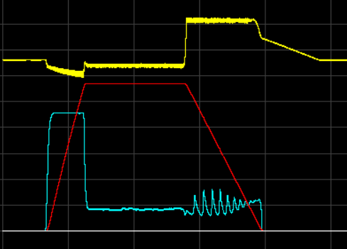

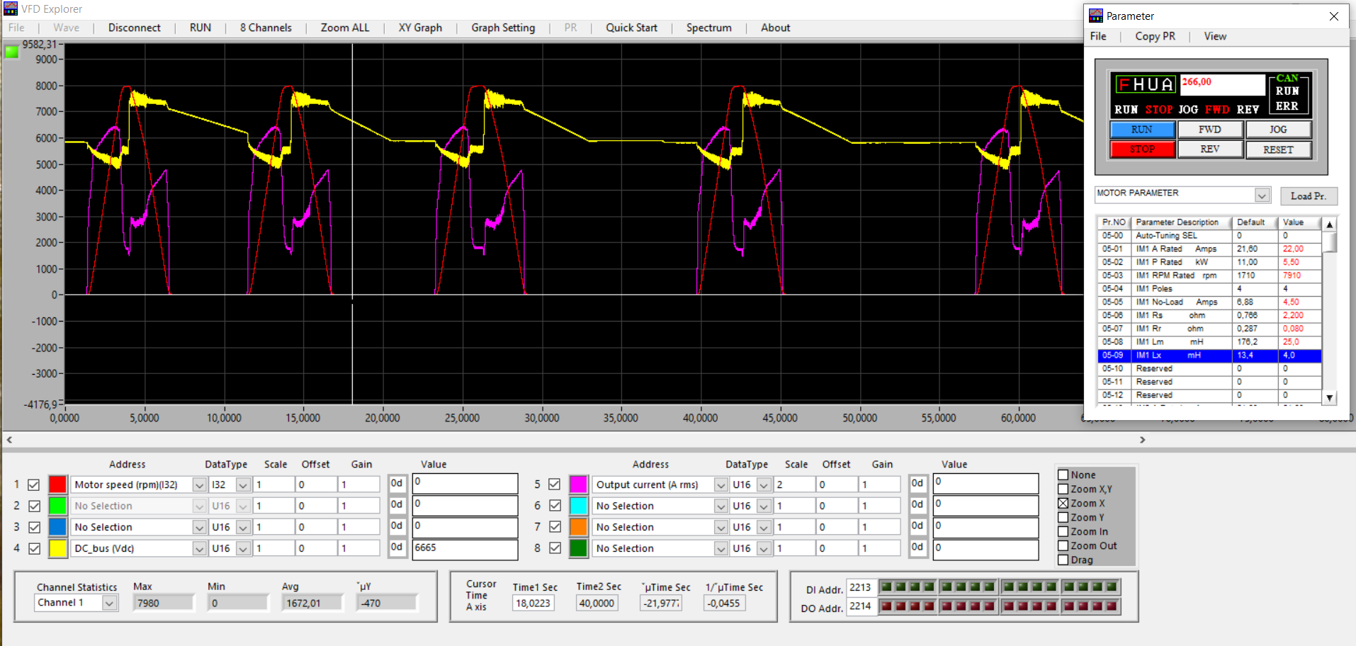

Zkoušel někdo nastavit režim řízení IM FOCPG u delty C2000?
Zatím jej provozuju v režimu V/F + encoder ale IM FOCPG by byl pro mne výhodnější.
Problém je že v režimu IM FOCPG mi měnič pří zastavování motoru vypíná:
(ocd) oc at deccel
Jaký je maximální brzdný proud? je stejný a nebo menší než max. proud měniče/motoru? nenapadá mě po kterém parametru teď pátrat.
Když natáhnu decelerační rampu až na dlouhých 5s tak to stejně brzdí podivně, přerušovaně, a navíc si představuju daleko rychlejší deceleraci.
napětí meziobvodu je dobré, drží se pod maximem. Je sice vidět jak naroste ale zastaví se když měnič začne brzdit do rezistoru.

koukal jsem se po rezistoru ale když jej (pro vylučovací metodu) odpojím tak vidím na grafu že napětí vystřelí nad 720V a vyskočí error přepětí.
Ale pokrok, zjistil jsem že autotuning nefungoval jak měl a našel mi špatné hodnoty.
Konkrétně:
- proud na prázdno
- hodnoty odporu vinutí
- odporu rotoru
- Magnetizing Inductance
- Stator Inductance
Bohužel nevím jak elegantněji zjistit než metodou pokus omyl.
Už to začíná chodit tak jak bych si představoval.
žlutá - napětí meziobvodu. červená - otáčky. modrá - výstupní proud.
Zakmitávání proudu při zpomalování
pokus/omyl
pokus/omyl
