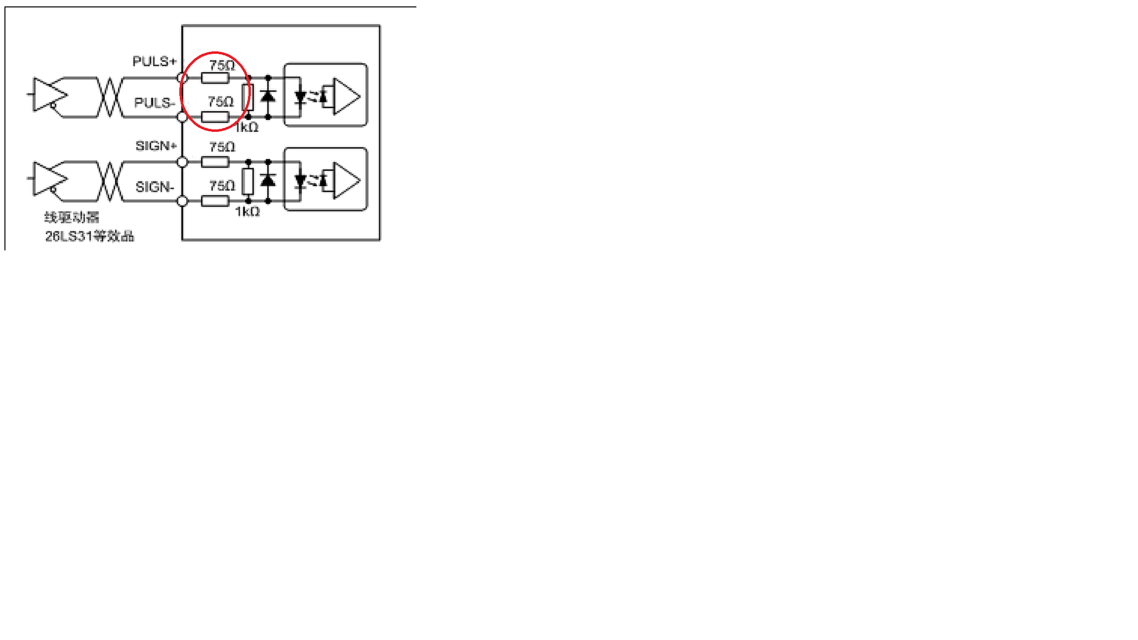

mam otazku:
1.) vstup PULSE a DIR na obrazku maju 2 odpory po 24 Ohm
nie je to nejak malo ? prud by vychadzal 100 mA /5 V - staticky,bez odporu optoclena
2.) ovsem v inom manuali k tomuto servu je aj obrazok:
2 x 75 Ohm = 33 mA
limit MESA karty je 25 mA
3.) merane na vstupe drivera multimetrom (rozsah nastaveny ma prepiskanie ) je ~ 500-800 Ohm
kde je pravda ? v Cine ? uz ma zacinaju cinanci poriadne s*at s ich bordelom v " dokumentacii"
4.) mam zapojit dodatocne na vstupy 100-200 Ohm externe odpory ?
niekde bola diskusia k teme diferencialne/ single ended zapojenie driverov-nemozem to najst - poradi niekdo link

no, pridanim kazdeho servodriveru k MESA doske stupne spotreba 5V napajania o ~ 100 mA v klude - to mi pride dost
je tam sice STEP a DIR ,cize 2 x 50 mA ale aj tak ...funguje to, ale nemam dobry pocit
neviem co to urobi z dlhodobeho hladiska-nemeral som teplotu koncoveho cipu

Mesa má výstupy 5V, driver má vstupy 5V, nechápu proč tu řešíte proud, netuším jak bys ho chtěl ovlivnit. Napětí na obou stranách je dané, takže jestli tam strčíš nějaký odpor, tak už to nebude 5V.
Dopočítáváš tu v podstatě nesmysly - na tom vstupu je uvnitř odpor a LED dioda. Jestli předpokládáš že tam bude nějaká výkonová LEDka co žere 50mA, nedejbože 100mA, tak jsi vedle. Je tam optočlen co si bere s bídou 10mA max, špičkově možná 20mA, což je normální proud obyč diody. A je možný že tam bude i LEDka co si bere jen 2mA.
Na jeden výstup MESY můžeš naprosto v klidu zapojit i tři drivery.
Mesa dává 5V, driver chce 5V. Není co řešit, nekomplikuj si život :lol: :D

OK, asi mas pravdu ,aj ked samotna LED bez odporu asi odide- teda zavisi prud od predradeneho odporu
ale ako vysvetlis ze pripojenie kazdeho servodriveru zoberie realnych 100 mA zo zdroja 5V ?
je pripojeny len STEP+,- a DIR +,- nic ine

jaro.va píše: ↑31. 10. 2025, 3:04 OK, asi mas pravdu ,aj ked samotna LED bez odporu asi odide- teda zavisi prud od predradeneho odporu
A to jsi změřil že mezi STEP+ na mese a STEP+ na driveru teče 100mA?
Mě by popravdě nikdy ani nenapadlo něco takovýho měřit - ty piny jsou určené na to je spojit, není důvod zkoumat duchy, zvlášť když nemůžeš vědět co je ve skutečnosti na výstupu mesy ani co je na vstupu toho driveru. Nemáš všechny informace na to abys něco počítal.

No, opatrnosti není nikdy dost. Zvláště u hobby elektronik, kde je kvůli ceně ošizeno kde co. Mesa karta bude spolehlivě fungovat, pokud bude vše správně.
Myslím si, že je dobře že ses ozval.
No, jestli mají Číňani bordel v dokumentaci, to nevím, ale každopádně NEMŮŽEŠ měřit odpor polovodičů ohmetrem. Takže tady je chyba na Tvé straně.
Každopádně začni Tím jak to máš zapojené.
Pokud to máš zapojené tak, jak jsem radil Tvému kolegovi:
Mesa => driver
STEP+ => PULS+(5V)
GND => PULS-
DIR+ => SIGN+(5V)
GND => SIGN-
A zvedne se Ti proud o 100mA, tak je to divné.
Pokud sis To zapojil takto:
Mesa => driver
STEP+ => PULS+(5V)
STEP- => PULS-
DIR+ => SIGN+(5V)
DIR- => SIGN-
Tak je vysoký odběr logický a můžeš si něco odrovnat.

Pokud není výrobcem driveru dáno jinak, použiji VAR. A.
Pipik píše: ↑31. 10. 2025, 2:12 Pokud jsi již zprovoznil LinuxCNC + mesu, tak nehledej žádné složitosti. Na mese jsou piny STEP+/STEP- a DIR+/DIR-, na driveru jsou taky stejné piny STEP+- a DIR+-, tak ty piny prostě vzájemně propoj, až tak jednoduchý to je ;-) Řekl bych že do toho až moc zabředáváš.
Doporučuji dát miliampérmetr na DIR a jet osou na jednu stranu a pak na druhou stranu.
Možná budeš překvapený, nebo máš kliku, že Tvé drivery na toto zapojení jsou stavěné.

jasne, ved pisem ze bez odporu optoclena- iba orientacne
zapojene je to podla verzie B - diferencialne
