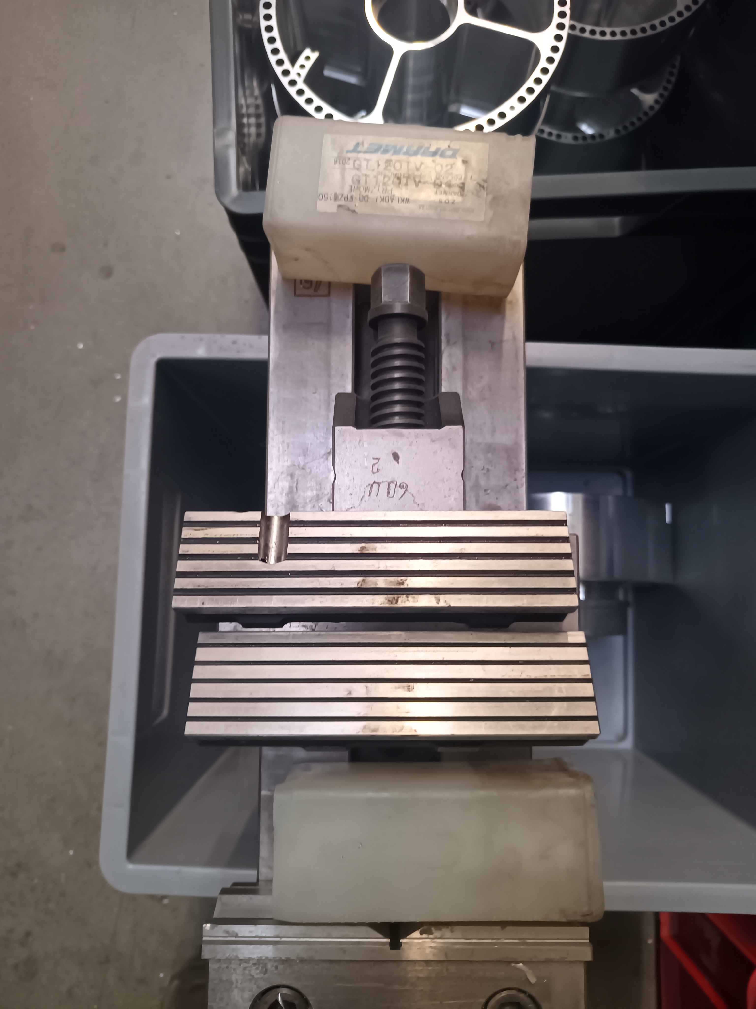

ahojte, nemáte někdo náhodou na prodej tento svěrák?
Případně máte někdo zkušenost s tímto typem od číňana třeba z ali?

Velikost asi jakoukoliv do 450mm délky , je to na malého Haase TRM-1 CNC.
Iděálně asi 125 až 150mm.
Teď jsem tam dal cvičně Bisona 200 a taky to unesl. Ale ten Bison mě štve je nějakej zkroucenej za ty leta co ho skladuju. Zvláštní - myslel jsem jak je přesnej, skladoval jsem ho dobře asi 8 let a k mému údivu je o 0,168mm pokroucená podstava naměřeno už na 100mm rozevření, přesto, že neutrpěl žádné poškození. A čelist se zvedá o 0,2 což mě také zaráží, protože nevidím žádné opotřebení. A další svěráky mám moc dlouhé a těžké na TRMko.
Tak přemýšlím nad tímhle odlehčeným modulárním "přesným" cnc svěráčkem. A ten už pak s Haasem zůstane i kdyby šel do světa.
