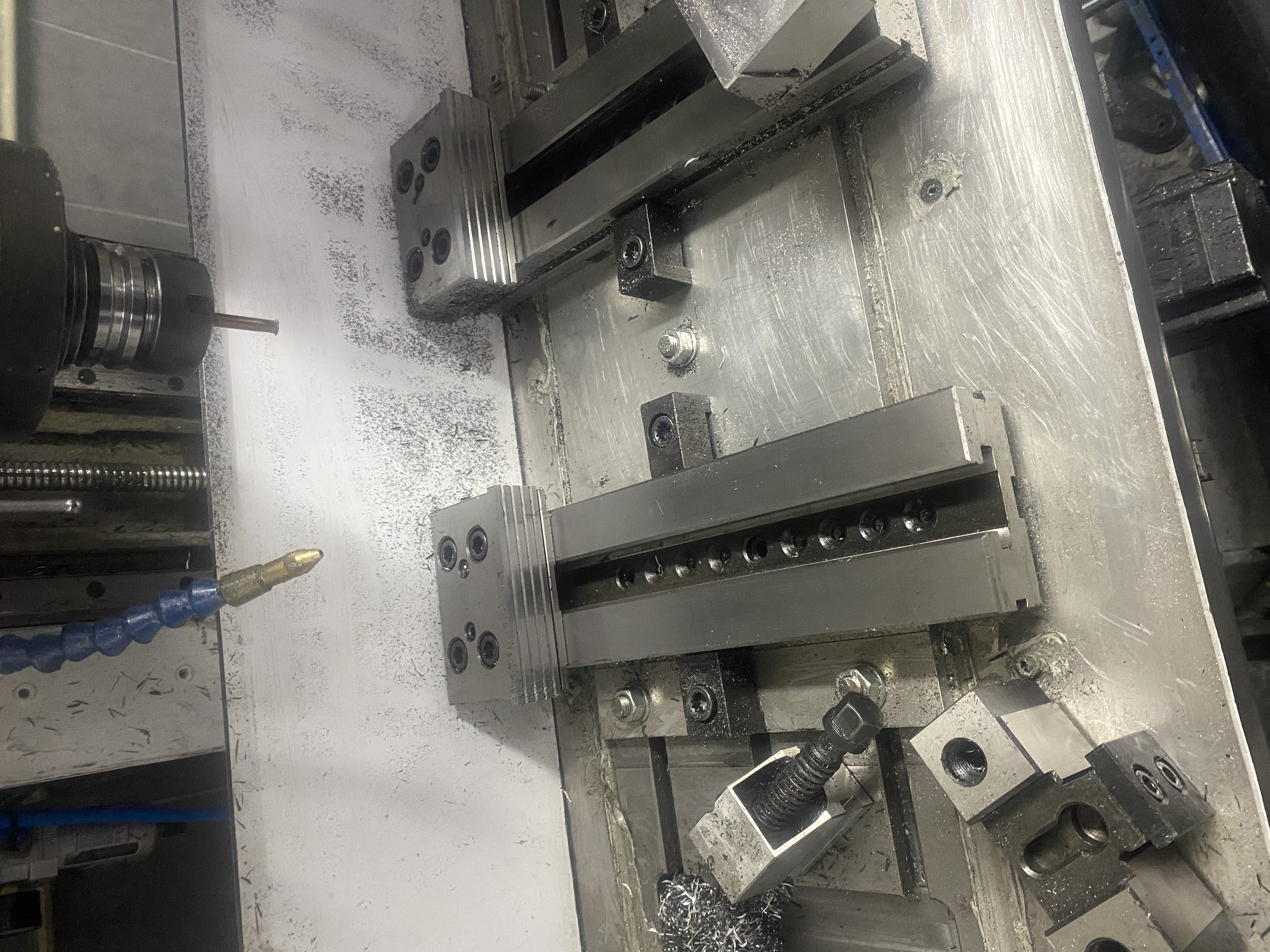

ahojte, nemáte někdo náhodou na prodej tento svěrák?
Případně máte někdo zkušenost s tímto typem od číňana třeba z ali?
CNC obrábění
Modros
Příspěvky: 2106
6. 11. 2025, 10:11
Darmet
Pri vetsim utazeni hlavne za paknu s hranou ma tendenci se prohnout jako luk a muze bejt pridelanej deseti sroubama
Je to nepatrne a vetsinou to nevadi
System zajizdecich paken pro pritazeni obrobku moc nefunguje, musis to doklepavat jak datel
Ani cena neni lidova
Na obrazku je chycen nedostatecne, pokud jde na velkou frezku s sirokym stolem a je chycen 4 upinksma je situace stejna, proste musis upinat tak akorat, mam momentak a pres nikdy nejdu a da se s tim pracovat
Příspěvky: 8840
6. 11. 2025, 10:18
já jich mám několik z Markagra a za mne je to použitelný, jsou i přesně broušené párovatelné
ale viděl jsem provedení, kdy se hybná čelist hejbala s milimetrovou vůlí, plochy obroušené o "beton" :D a tam bych byl opatrnej na nějaké přesné ustavení
takže asi jako se vším od číňana/poláků nebo kdo to dělá záleží na kuse

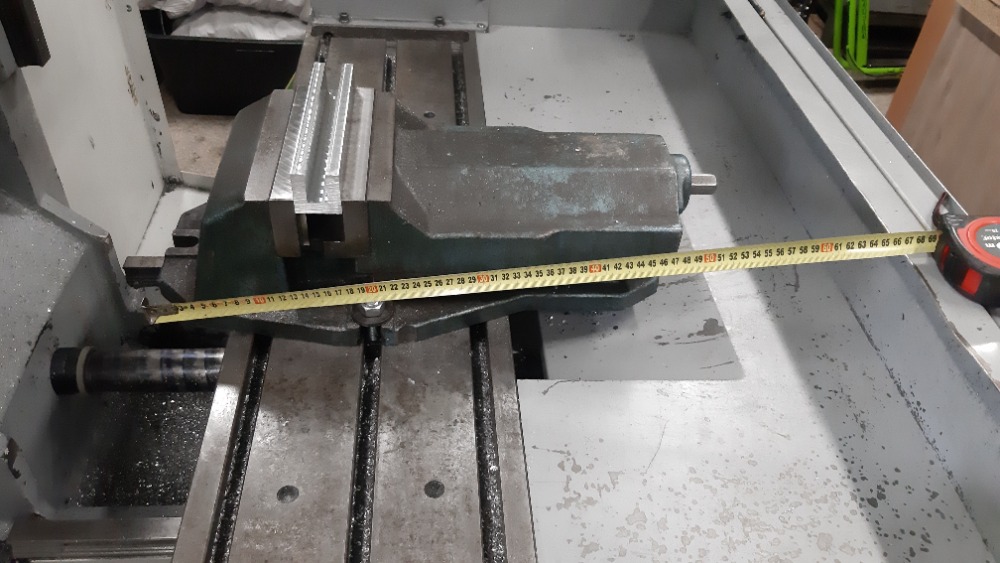

Velikost asi jakoukoliv do 450mm délky , je to na malého Haase TRM-1 CNC.
Iděálně asi 125 až 150mm.
Teď jsem tam dal cvičně Bisona 200 a taky to unesl. Ale ten Bison mě štve je nějakej zkroucenej za ty leta co ho skladuju. Zvláštní - myslel jsem jak je přesnej, skladoval jsem ho dobře asi 8 let a k mému údivu je o 0,168mm pokroucená podstava naměřeno už na 100mm rozevření, přesto, že neutrpěl žádné poškození. A čelist se zvedá o 0,2 což mě také zaráží, protože nevidím žádné opotřebení. A další svěráky mám moc dlouhé a těžké na TRMko.
Tak přemýšlím nad tímhle odlehčeným modulárním "přesným" cnc svěráčkem. A ten už pak s Haasem zůstane i kdyby šel do světa.

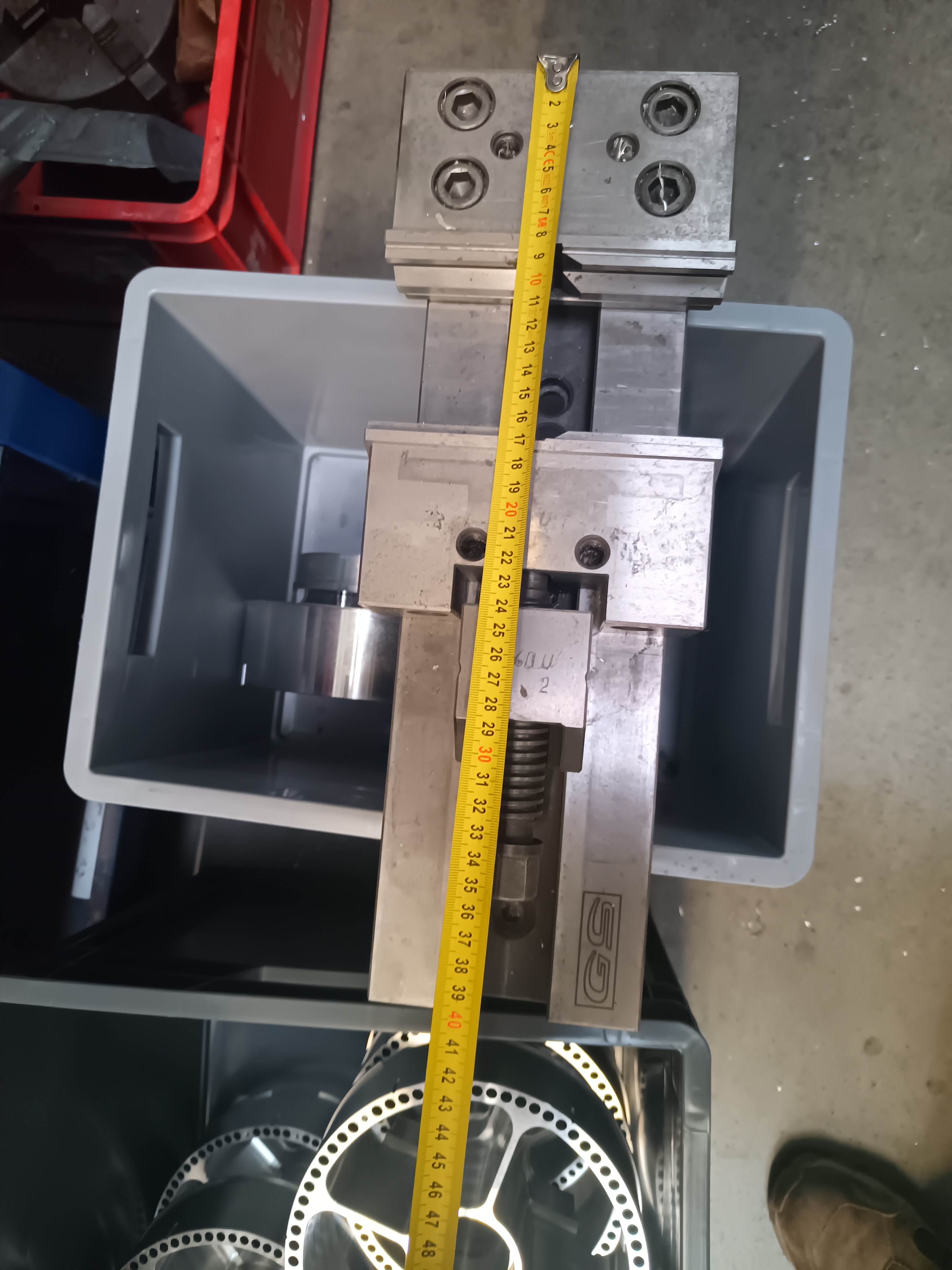

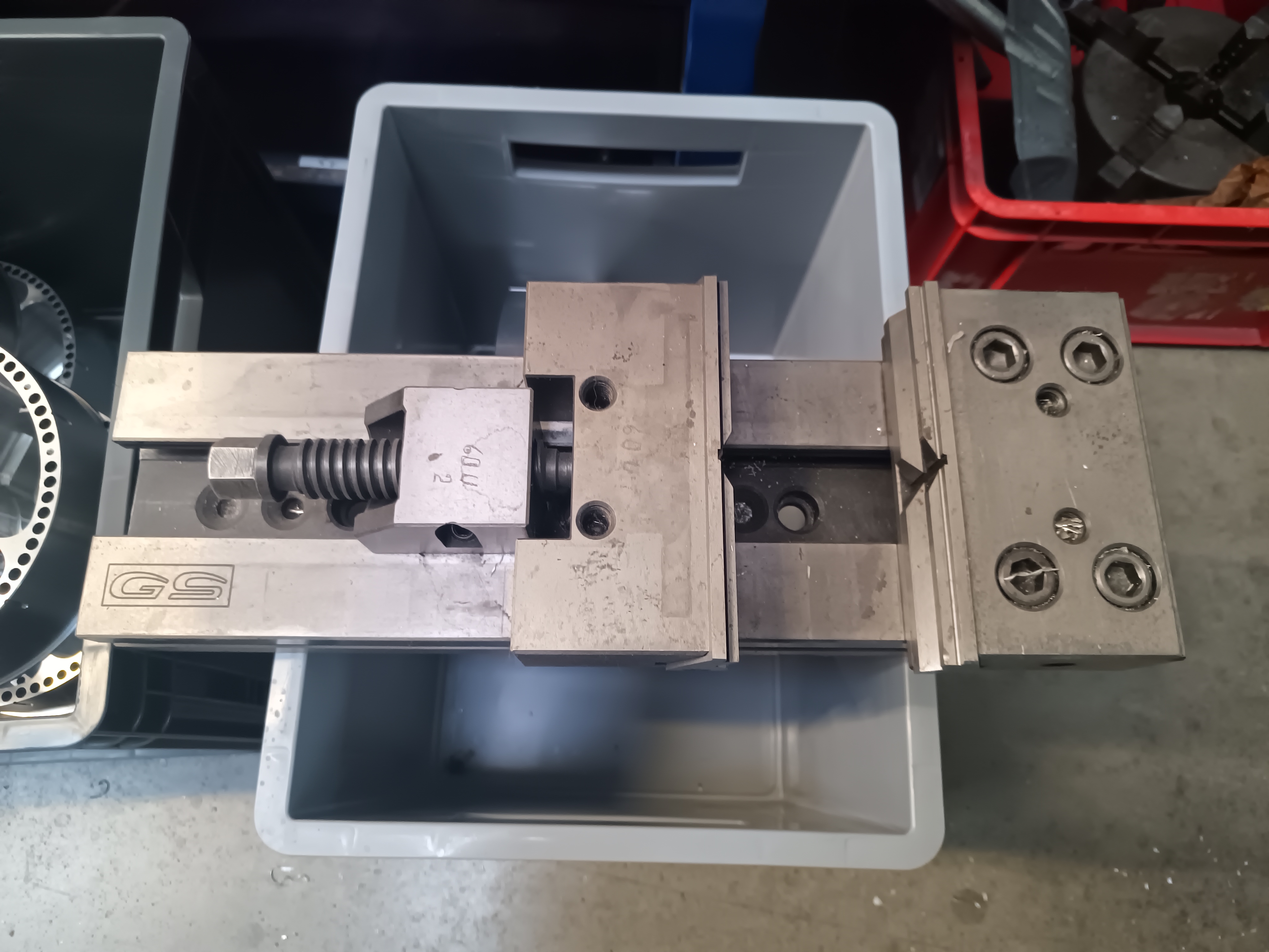

Mám tu navíc tohle , můžu půjčit / prodat
IQ156
Zbýňa
Příspěvky: 2161
Registrován: 3. 9. 2010, 8:45
Bydliště: Čelákovice
17. 11. 2025, 1:28
Kdyby martasg1 nechtěl, tak se hlásím jako případný zájemce o ten první (prismatické čelisti).
