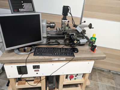

jaro.va píše: 21. 11. 2025, 1:48 PXL_20251121_140850360.jpg
https://www.youtube.com/watch?v=KRf7z2LeBh0
No a ? Akorat tohle je verze na frézku... A jestli planujes treti osu Z na nozovej suport, overil jsi si ze dro umi osy scitat, odcitat :?

lubbez
Příspěvky: 3404
27. 11. 2025, 4:57
Mn80 je můj milášek. :-) Mám na něm několik úprav. Samozřejmě DRO. Podélně klasické skleněné pravítko schované vzadu. Příčný supost je prťavej a dostat tam pravítko byla fakt hoňka, nakonec jsem tam implementoval magnetický pásek. (fotky jsou tady někde na stránkách)
Hlavní úprava je odstranění zubatých koleček a převodovky a přímé napojení posuvového šroubu na krokový motor. Výhody jsou dvě - libovolná rychlost posuvu nastavitelná potenciometrem + elektronický doraz (oba směry) a samozřejmě možnost řezání závitů. V současné době pracuji na třetí verzi, která už by měla být reprodukovatelná i na jiné soustruhy. Záměr je takový, že emuluji vložená ozubená kola programem v arduinu. Tedy změněné otáčky vřetene neovlivní stoupání řezaného šroubu. Až potud je to dva roky plně funkční. Teď si hraju s "upgrade". Původní arduino asi nahradím ESP32 hlavně kvůli velikosti paměti. Krokáč nahradím krokáčem se zpětnou vazbou. Umožním řezat levé i pravé závity. + Další fíčurky, ale to závisí od toho jak dlouho mě to bude bavit.
Shrnutí - omotorovaná jedna osa, hloubka závitu se odečítá na DRO a tak to i zůstane.

Super, už to zobralo aj nejakú šponku?
jaro.va
Příspěvky: 434
Registrován: 4. 11. 2007, 2:27
5. 12. 2025, 2:13
nie, a dlho nezoberie
to je iba pokusna konfiguracia- nema nastavene mierky , limity, homing,enkodery, spinace ...
islo mi o ozivenie elektroniky ,aby sa to vobec hybalo
teraz budem zopar mesiacov pokusnicit s Linuxom, kedze som s tym nikdy nerobil , skumat ako to funguje (konfig, scope, halmeter , dokumentacia ...)
nejake obrabanie snad az " po žních..."
kedze to mam ako zabavku a naucny projekt , tak nikam neponahlam
