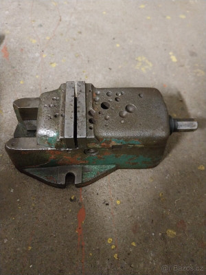

Takovej ten co se mu pohybuje přední čelist, ta u kliky stojí, označení netuším...
Fotka kradená z bazoše... A teda zajímalo by mě to hovado...

Charon píše: 13. 12. 2025, 4:10 Takovej ten co se mu pohybuje přední čelist, ta u kliky stojí, označení netuším...
čelisti netknutý, ale ta výsuvná část bude vrtaná taky :) mám 125 a je to kupodivu jeden s těch přesnějších svěráků

To nieje ten typ, čo má v strede vytŕčajúce vedenie pohyblivej čeľuste a to robí nejaké problémy?
Chalani a s akou šírkou čeľustí ten zveráčik na emeske máte?

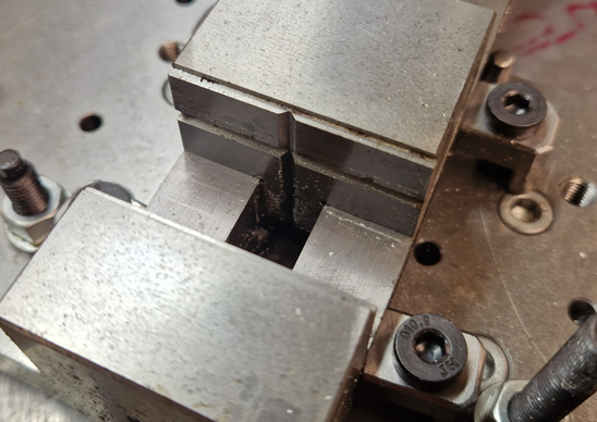

V nástrojárně se na šepině na hrubo dělaly výkovky střižných vložek. Svěráky se používaly normální frézařské, ale vždycky se dávaly tak aby čelisti byly rovnoběžně s pohybem smyku. V případě nějakého karambolu to obrobek "vystěhovalo" na podlahu.
Doma používám běžný svěrák z CNC shopu QGG100 upnutý stejně. Mám ale udělané osazení do čelistí cca 5 / 5 mm. // na obrázku je QGG 50 a osazení je cca 1 / 1 mm.
Dost ale používám permanentní magnet s dorazem. Skvěle se na tom úhlují kostky.

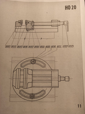

Tohle je originální svěrák k HO20

Zbýňa píše: 13. 12. 2025, 6:48 Tohle je originální svěrák k HO20
0.
Ahoj Zbýňo,
to je zaujímavý zveráčik. Šepingy sa objavujú pomerne často, takýto zveráčik som ešte nenarazil. Asi už dávno pomizli po garážach pod vrtačky.
Ten nákres je z nejakej technickej dokumentácie k HO20 a nemáš ju náhodou v nejakej elektronickej podobe? Moja MS 200 bude potrebovať údržbu a dokumentácia by padla vhod.
Milan199 píše: 13. 12. 2025, 6:27 Doma používám běžný svěrák z CNC shopu QGG100 upnutý stejně. Mám ale udělané osazení do čelistí cca 5 / 5 mm. // na obrázku je QGG 50 a osazení je cca 1 / 1 mm.
Presne taký zverák som plánoval ako jednu z možností.
Nemáš náhodou po ruke fotku zostavy permag s dorazom na špingu? Znie to zaujímavo, nepovedal by som že napriek dorazu ten obrobok od magnetu pohyb noža neodlepí. A máš to na MS200, alebo na väčšom stroji?

14. 12. 2025, 3:21
Magnet mám na MS200, ale používám ho i na CNC frézce. Není to samosebou na těžké hrubování a taky je to do určitého poměru základny a výšky.
