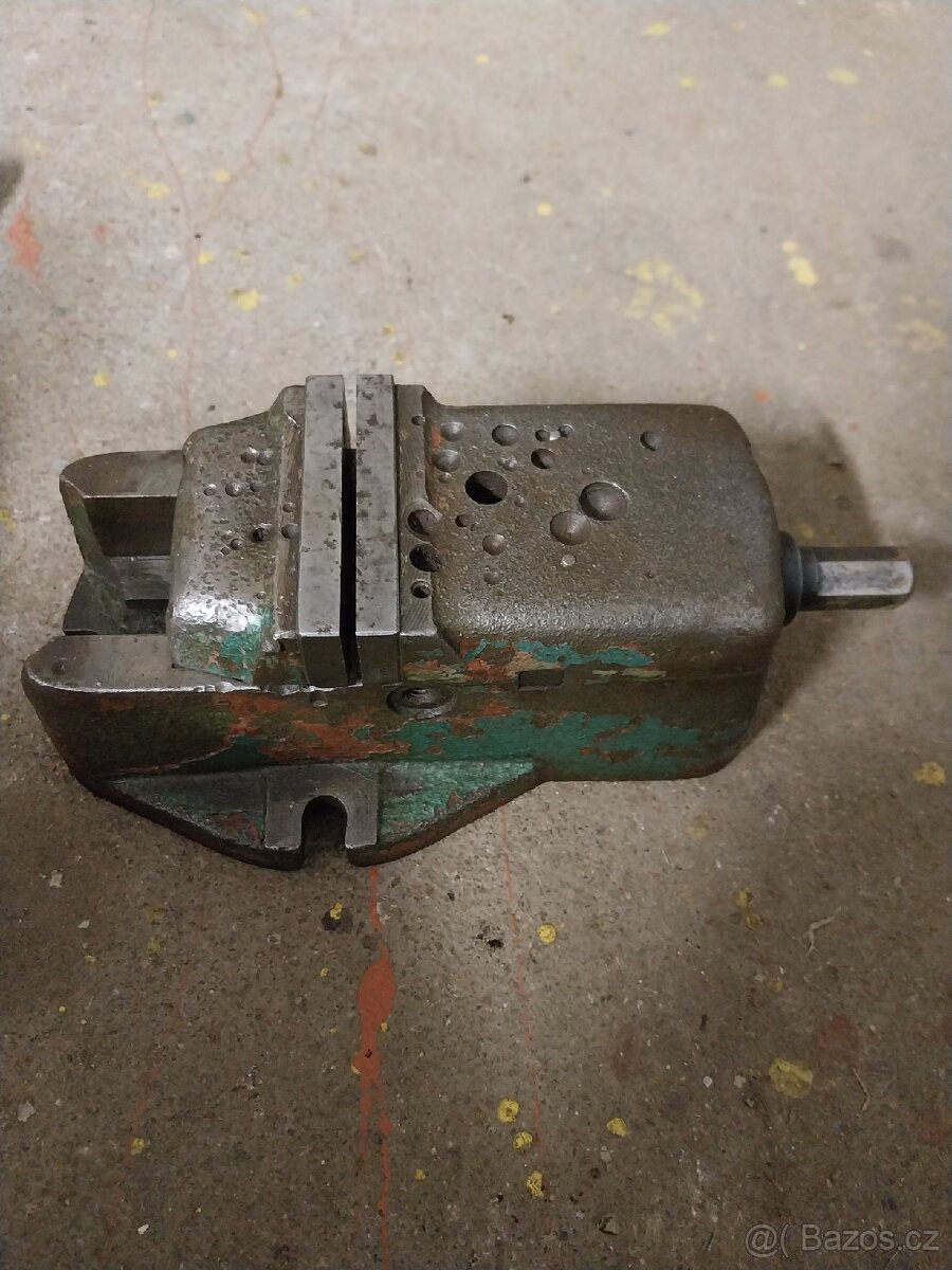

Takovej ten co se mu pohybuje přední čelist, ta u kliky stojí, označení netuším...
Fotka kradená z bazoše... A teda zajímalo by mě to hovado...

Charon píše: ↑13. 12. 2025, 4:10 Takovej ten co se mu pohybuje přední čelist, ta u kliky stojí, označení netuším...
čelisti netknutý, ale ta výsuvná část bude vrtaná taky :) mám 125 a je to kupodivu jeden s těch přesnějších svěráků

To nieje ten typ, čo má v strede vytŕčajúce vedenie pohyblivej čeľuste a to robí nejaké problémy?
Chalani a s akou šírkou čeľustí ten zveráčik na emeske máte?
