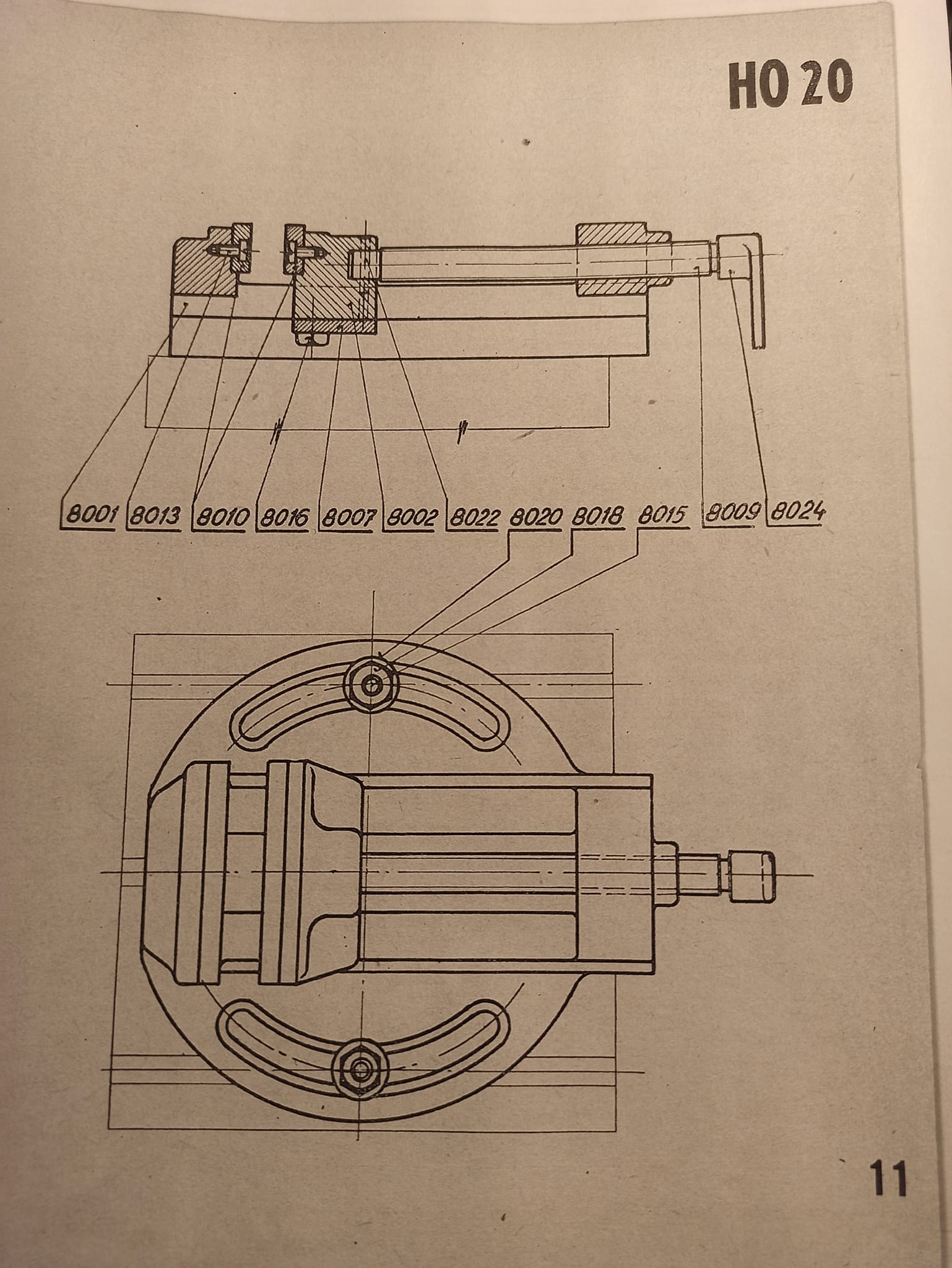

Tohle je originální svěrák k HO200.

Ahoj Zbýňo,
to je zaujímavý zveráčik. Šepingy sa objavujú pomerne často, takýto zveráčik som ešte nenarazil. Asi už dávno pomizli po garážach pod vrtačky.
Ten nákres je z nejakej technickej dokumentácie k HO20 a nemáš ju náhodou v nejakej elektronickej podobe? Moja MS 200 bude potrebovať údržbu a dokumentácia by padla vhod.
Presne taký zverák som plánoval ako jednu z možností.
