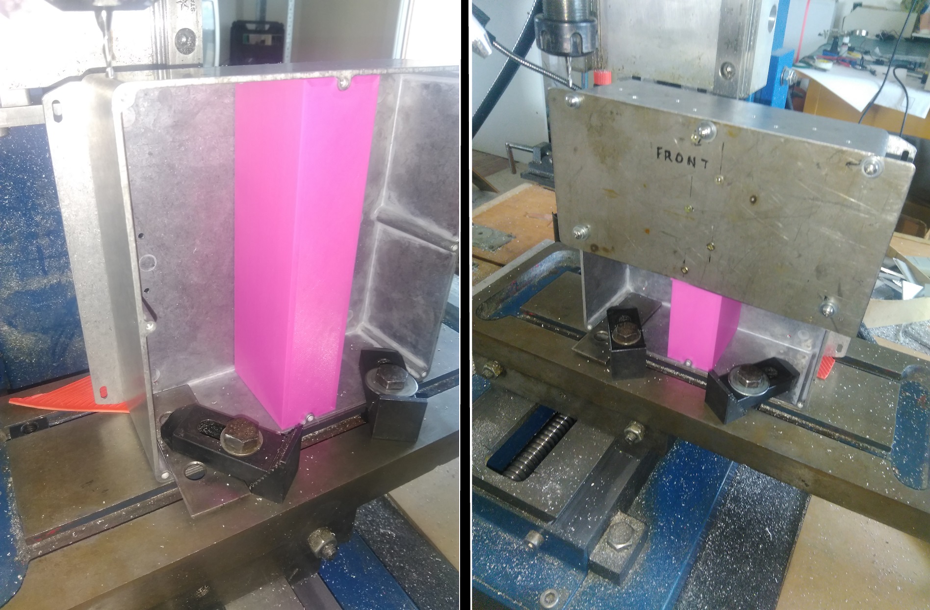

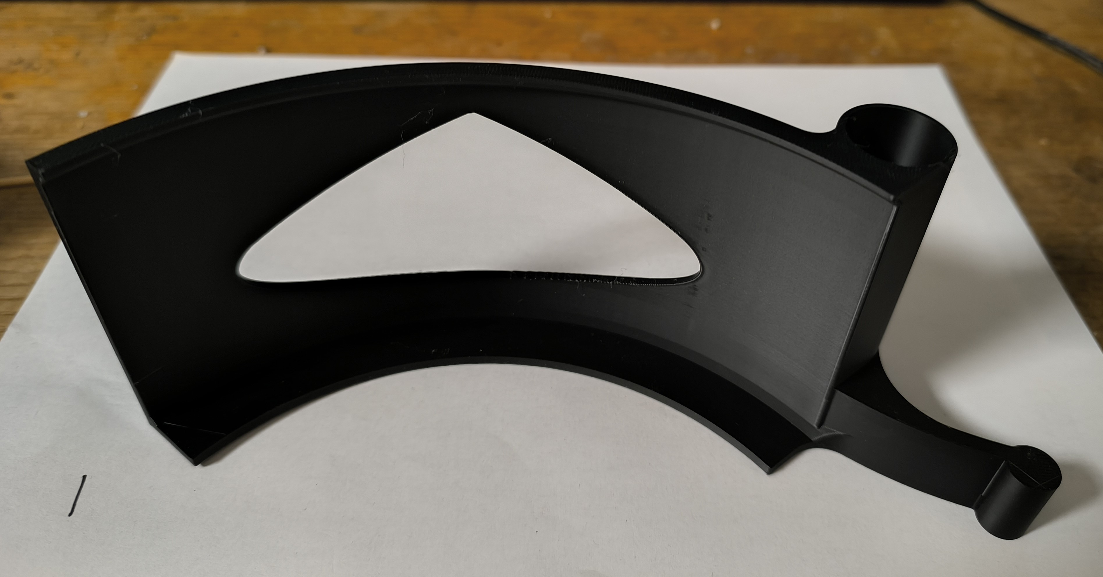

Jeste jine pouziti 3D tisku. Casto si tisknu ruzne jednorazove pripravky pro obrabeni, vzpery, vyztuhy, drzaky a tak.
Napr. obr. Je to snazsi a rychlejsi nez vyrabet ruco :)

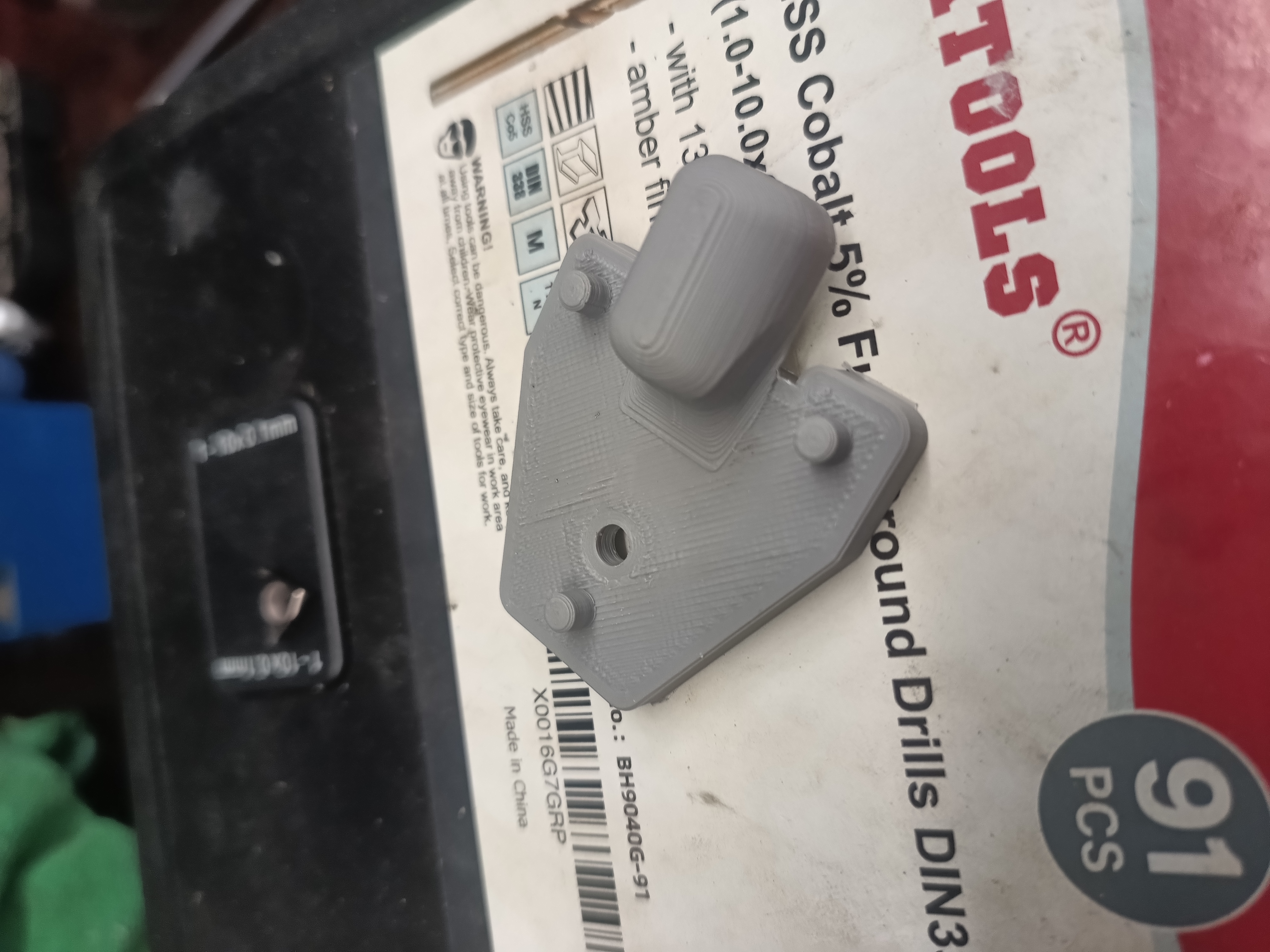

Aretační zámek do čínských ATC držáků pro upínače BT40.
Nemají žádný aretační zámek, což v ATC může dělat problémy. Tak jsem ho vytiskl.
Materiál ASA.

Dawe
Příspěvky: 3093
16. 12. 2025, 6:10
Lukas_2> tos mi pripomnel, moje ATC drzaky pro SK15 a ISO10. Driv jsem je tisknul z PETG, dnes to delam z BASF Ultrafuse TPU 64D, muzou mit vetsi prurez a jsou pri stejne tuhost pevnejsi.
Model kdyztak poslu, ale nepredpokladam ze tu tyhle male velikosti nekdo pouziva.

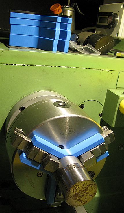

Díky uživateli "Dawe" jsem si uvědomil, že ty podložky dorazy vlastně taky potřebuji :lol:
Už párkrát jsem to řešil různýma válečkama/podložkama a toto mne nenapadlo. :roll:
Odkaz:
https://www.printables.com/model/128704 ... p-set-of-6
Hlásím tedy - vytištěno z PETG a přesně to pasuje do 160mm univerzálky.

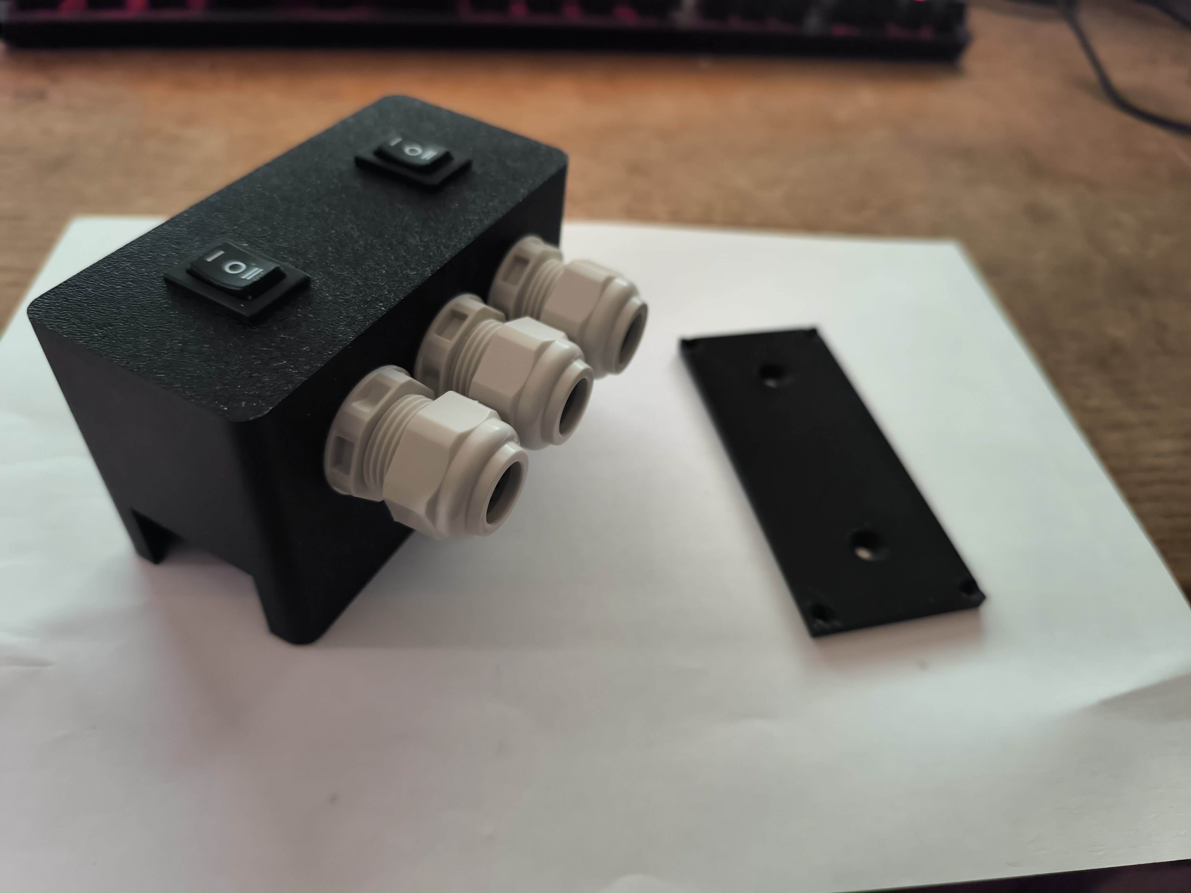

Montážní krabice spínání dvojice reflektorů
eSUN PLA+ 220/55

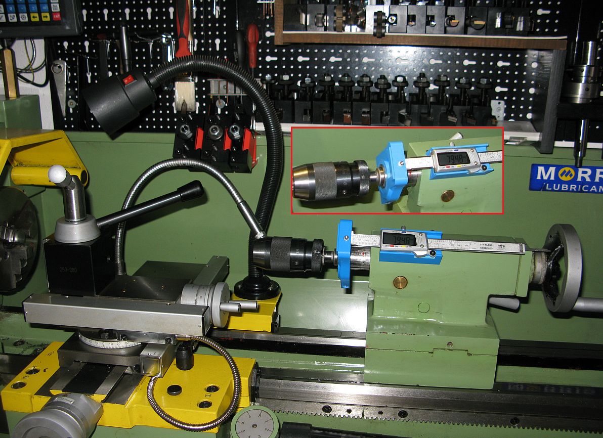

Vytisknul jsem si odměřování ke koníkovi z PETG :lol:
Snad si frézaři/profíci neodplivnou ale mě to takto stačí.
Upravil jsem no-name šupleru, kterou jsem chytil 2x šroubkama.
A teď přijde to, kdy si asi profíci odplivnou - ale viděl jsem to už vícekrát na soustruhu - prostě jsem ten díl se šuplerou "zatím" přilepil ke koníkovi.
Použil jsem sekundové lepidlo které je určené k lepení magnetů na plasty.
Dnes jsem zkoušel odtrhnout a fak to drží jak .....
Možná to někdy v budoucnu skolíkuji ale zatím to ponechám Tak.
Nechtěl jsem vrtat do koníka kvůli plastu.
Díly zatím nepřikládám, protože nevím zda bude zájem.
Je to soustruh od Warca 1236, průměr v koníku = 32mm

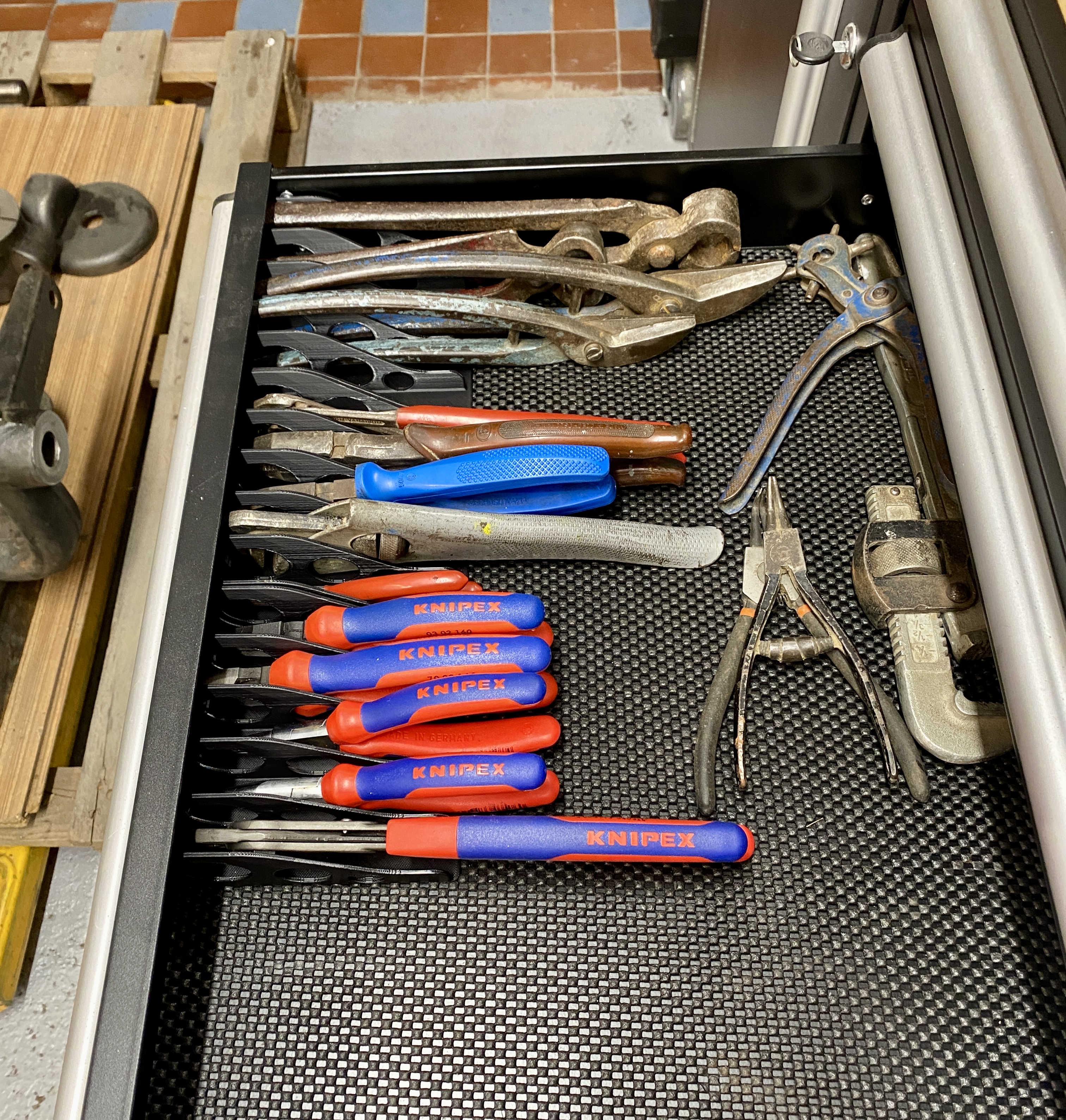

Pořadač na kleště, hodně ušetří místo....
Ve sliceru jsem ho trochu odlehčil, abych ušetřil materiál a výrobní čas :)
https://www.printables.com/model/493770 ... z/comments
