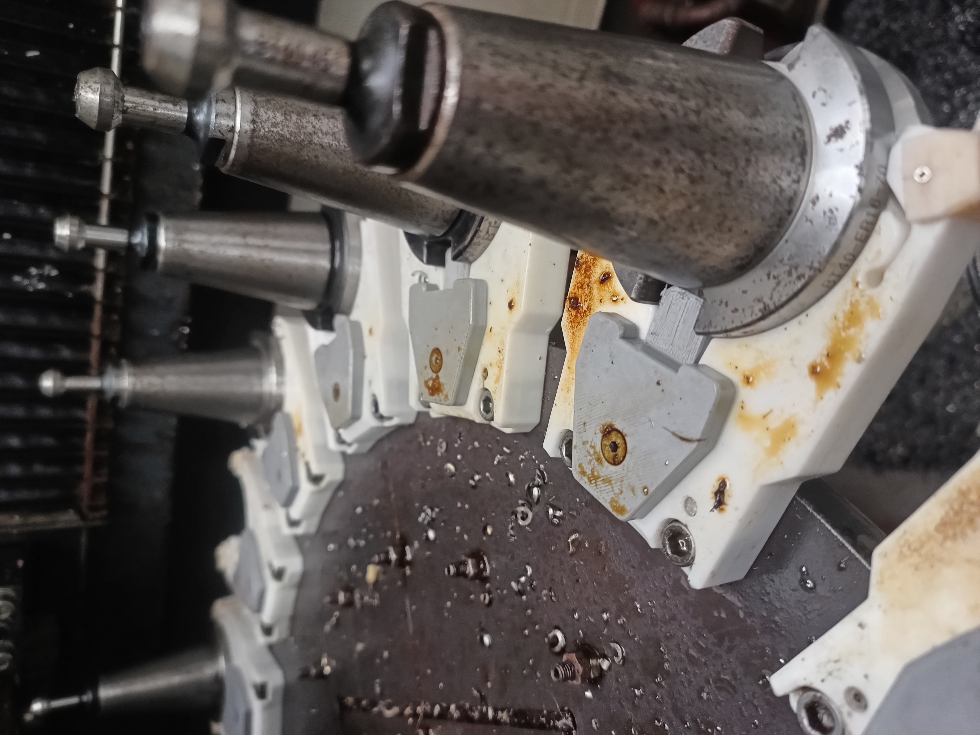

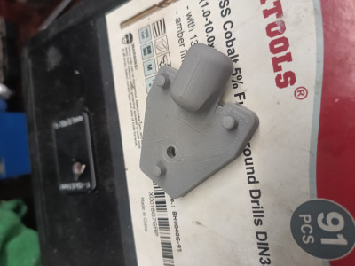

Aretační zámek do čínských ATC držáků pro upínače BT40.
Nemají žádný aretační zámek, což v ATC může dělat problémy. Tak jsem ho vytiskl.
Materiál ASA.
Materiál ASA.

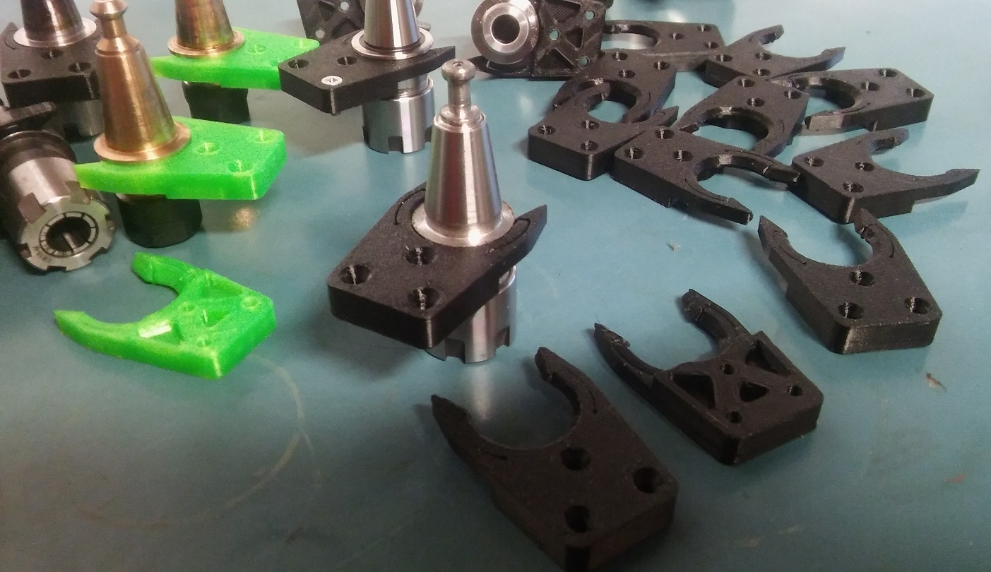

Lukas_2> tos mi pripomnel, moje ATC drzaky pro SK15 a ISO10. Driv jsem je tisknul z PETG, dnes to delam z BASF Ultrafuse TPU 64D, muzou mit vetsi prurez a jsou pri stejne tuhost pevnejsi.
Model kdyztak poslu, ale nepredpokladam ze tu tyhle male velikosti nekdo pouziva.

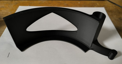

Otočný nosič cívky filamentu umožňující uložit cívky těsně vedle sebe. Uložení nosičů na duté ose.
Mat. PLA+
220/55 stupňů
Tištěno bez podpor
Mat. PLA+
220/55 stupňů
Tištěno bez podpor

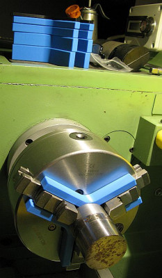

Díky uživateli "Dawe" jsem si uvědomil, že ty podložky dorazy vlastně taky potřebuji
Už párkrát jsem to řešil různýma válečkama/podložkama a toto mne nenapadlo.
Odkaz:
https://www.printables.com/model/128704 ... p-set-of-6
Hlásím tedy - vytištěno z PETG a přesně to pasuje do 160mm univerzálky.

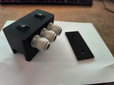

Montážní krabice spínání dvojice reflektorů
eSUN PLA+ 220/55
eSUN PLA+ 220/55
