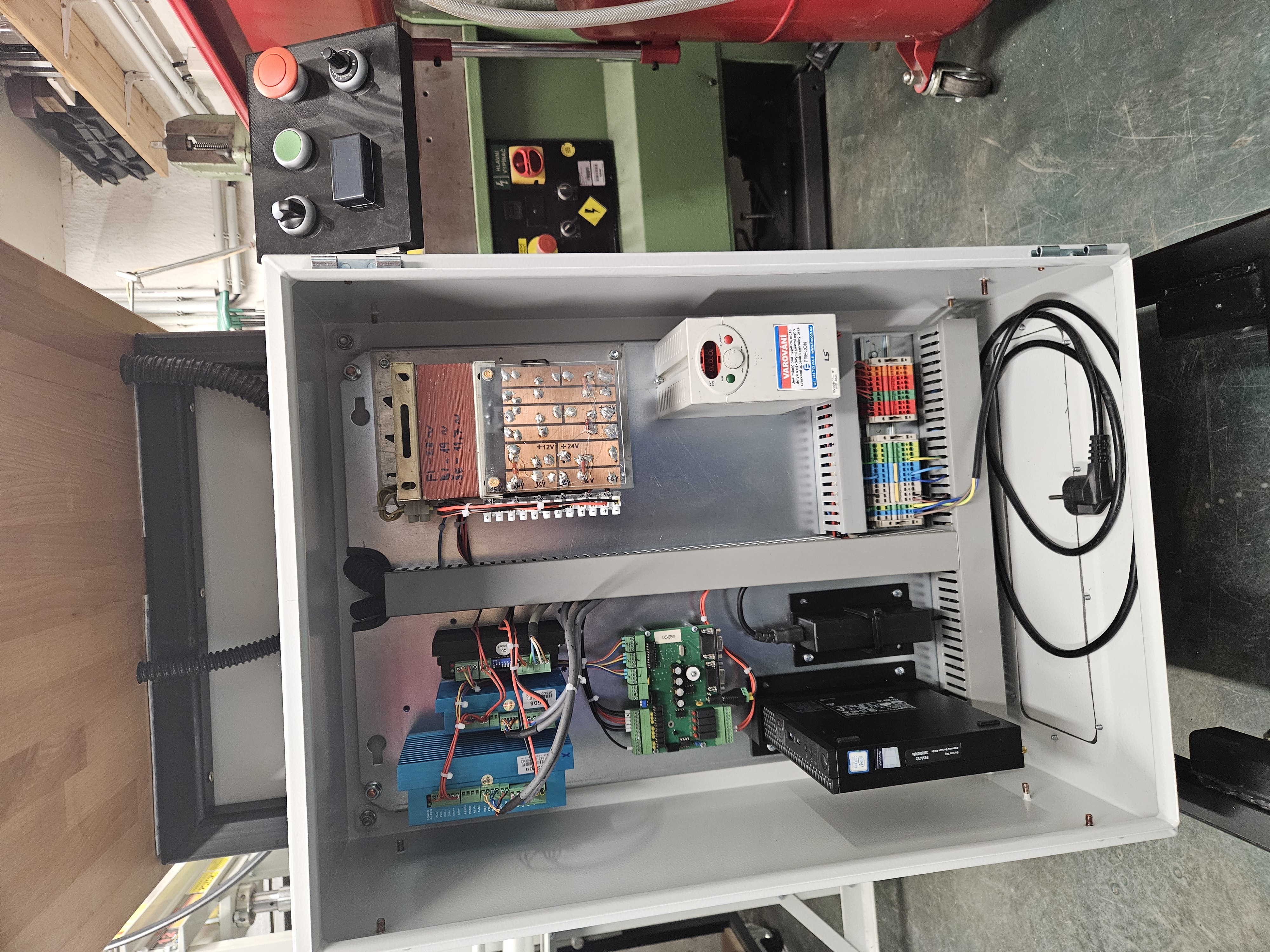

Příspěvky: 6573
14. 12. 2025, 7:50
No pokracuju s rozvaděčem :D Musel jsem lehce zmenit uspořádání, puvodne bylo v plánu vsehny kabely tahnout spodem rozvadece, ale takhle to bude jednodušší :wink:
mainco
Příspěvky: 42
Registrován: 19. 10. 2019, 2:57
15. 12. 2025, 12:54
Dívám se a vidím přívodní kabel ke zdroji přímo pod deskou. To bych radši neriskoval kvůli případnému rušení. Nedávno jsem zapojil VoIp bránu a šla do resetu tak jednou za pět minut. Poté co jsem ji sundal z linkového kabelu na kterém ležela běží stále naprosto bez problému.
Příspěvky: 6573
15. 12. 2025, 1:58
mainco píše: ↑15. 12. 2025, 12:54 Dívám se a vidím přívodní kabel ke zdroji přímo pod deskou. To bych radši neriskoval kvůli případnému rušení. Nedávno jsem zapojil VoIp bránu a šla do resetu tak jednou za pět minut. Poté co jsem ji sundal z linkového kabelu na kterém ležela běží stále naprosto bez problému.
S tim se pocitá, nechtel jsem vylamovat ķoryto podruhe než bude finální usporadani :)

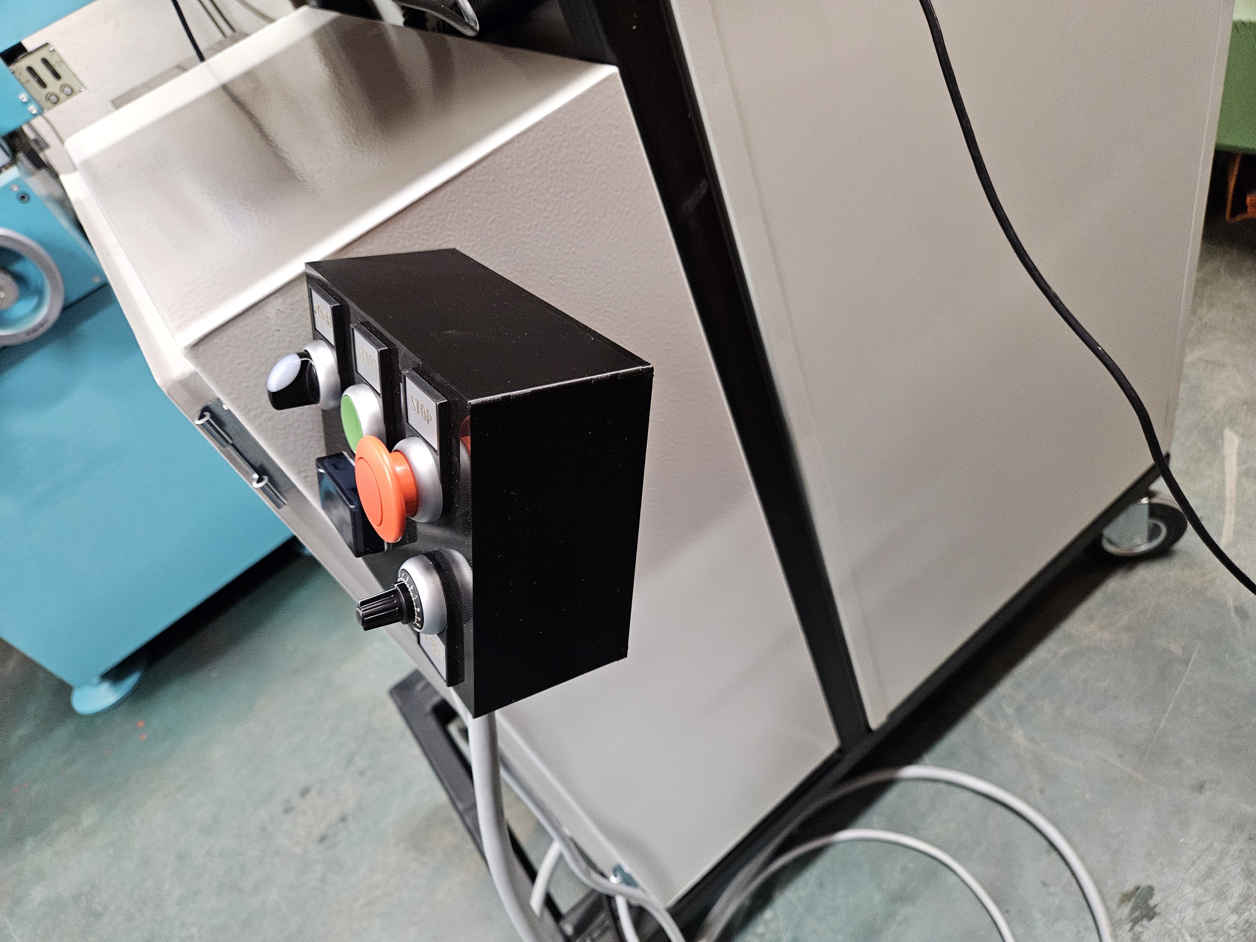

Příspěvky: 6573
18. 12. 2025, 5:04
Ahoj kamarádi
drobný posun k cíli :) rozvaděč je komplet zapojený, ještě připojit provizorní ovladací panel a skoro s tím mohu hýbat :D
Příspěvky: 7198
18. 12. 2025, 5:35
pěkný , čím to budeš řídit ? gravos ?
Příspěvky: 6573
18. 12. 2025, 6:23
packa píše: ↑18. 12. 2025, 5:35 pěkný , čím to budeš řídit ? gravos ?
Jasně uz tam je :) Ta deska uprostřed

Ahoj kamarádi
tak já pokračuji malými krůčky, dneska jsem nainstaloval Armote ( díky Mirku ) a našel chybu v zapojení :D takže už jezdím a referuju osy :) No přišel jsem na to, že dočasný panel bude dočasný víc, tak jsem ho předělal se zadním deklem a vývodkami na zatím furt :lol: než se dokopu k panelu a klávce pro interní pc, zatím mám připojený noťas na zkoušky :mrgreen:
Jsem šťastnej jak blecha, je to první věc co se mi hýbe sama a zapojení jsem dal skoro sám :P ale ještě bude trvat než se naučím s tím něco hryzat :? vím že je to pro některé malichernost a říkají si co blbnu, že tohle dávají levou zadní ve spánku :?
