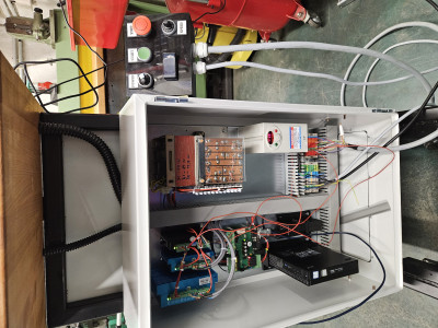

Ahoj kamarádi
tak já pokračuji malými krůčky, dneska jsem nainstaloval Armote ( díky Mirku ) a našel chybu v zapojení
takže už jezdím a referuju osy

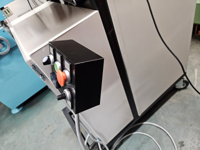

No přišel jsem na to, že dočasný panel bude dočasný víc, tak jsem ho předělal se zadním deklem a vývodkami na zatím furt
než se dokopu k panelu a klávce pro interní pc, zatím mám připojený noťas na zkoušky
Jsem šťastnej jak blecha, je to první věc co se mi hýbe sama a zapojení jsem dal skoro sám
ale ještě bude trvat než se naučím s tím něco hryzat
vím že je to pro některé malichernost a říkají si co blbnu, že tohle dávají levou zadní ve spánku
