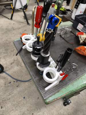

Využil jsem větší tiskový prostor a vytiskl mobilní nosič nástrojů, abych je při práci nepohazoval všude kolem sebe. Rozměry 330x105x100. eSun PLA+ 220/55.

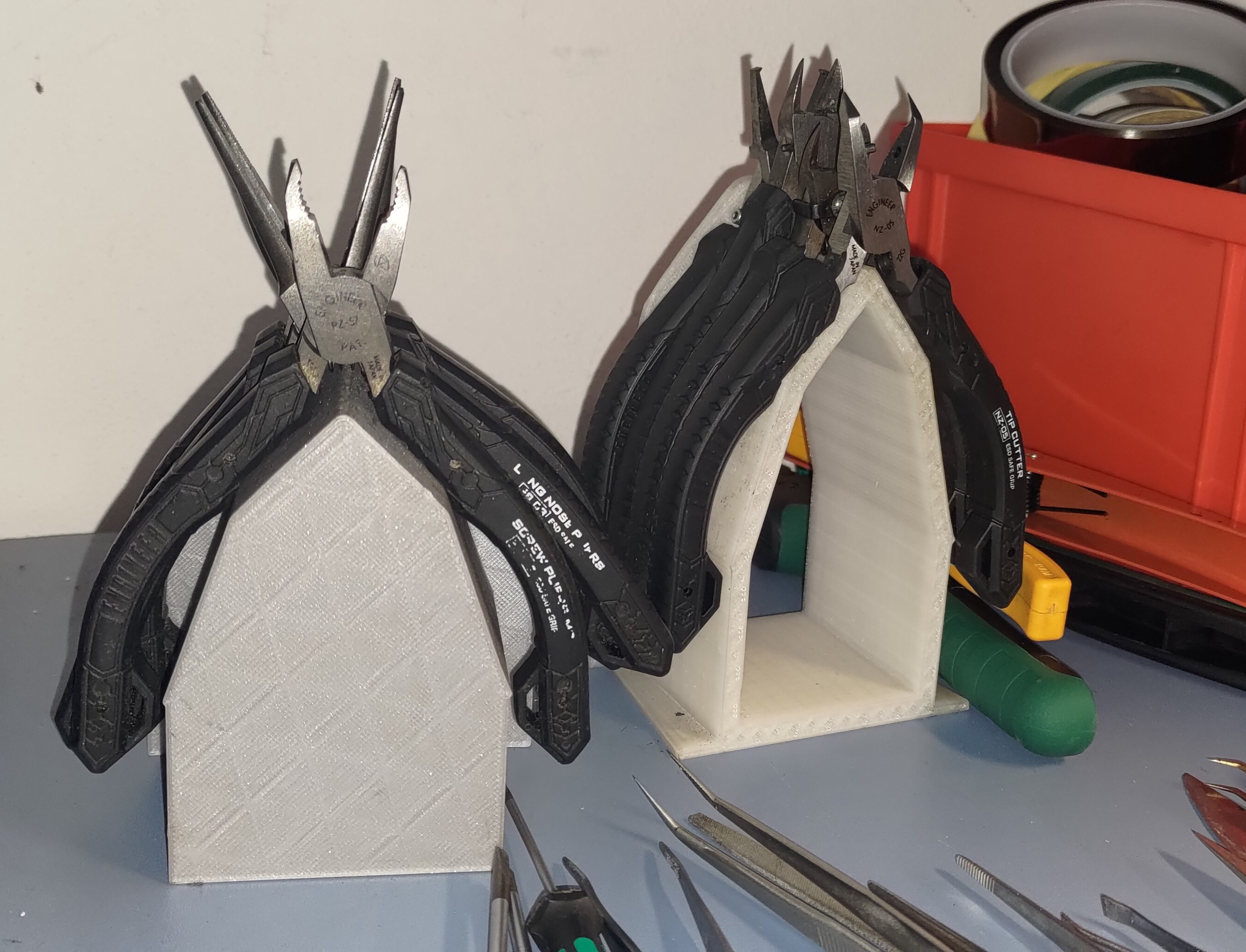

Ja uz ty poradace do supliku netisknu. Driv jsem si jich nekolik vytisknul z PETG nebo flexu a po case jsem zaznamenal, ze mi v tom koroduji nektere nastroje, v dotyku s tim plastem. Myslim ze to funguje podobne jako s "mokrym" drevem, kdy jeho navlhavost a "dychani" podporuje korozi.
Co pouzivam ale dost jsou ruzne stojanky na sroubovaky, bity nebo kleste (viz obr, PLA a ABS z roku cca 2014), to je prakticke.

Dawe píše: 26. 12. 2025, 4:47 ........ a po case jsem zaznamenal, ze mi v tom koroduji nektere nastroje, v dotyku s tim plastem. Myslim ze to funguje podobne jako s "mokrym" drevem, kdy jeho navlhavost a "dychani" podporuje korozi.

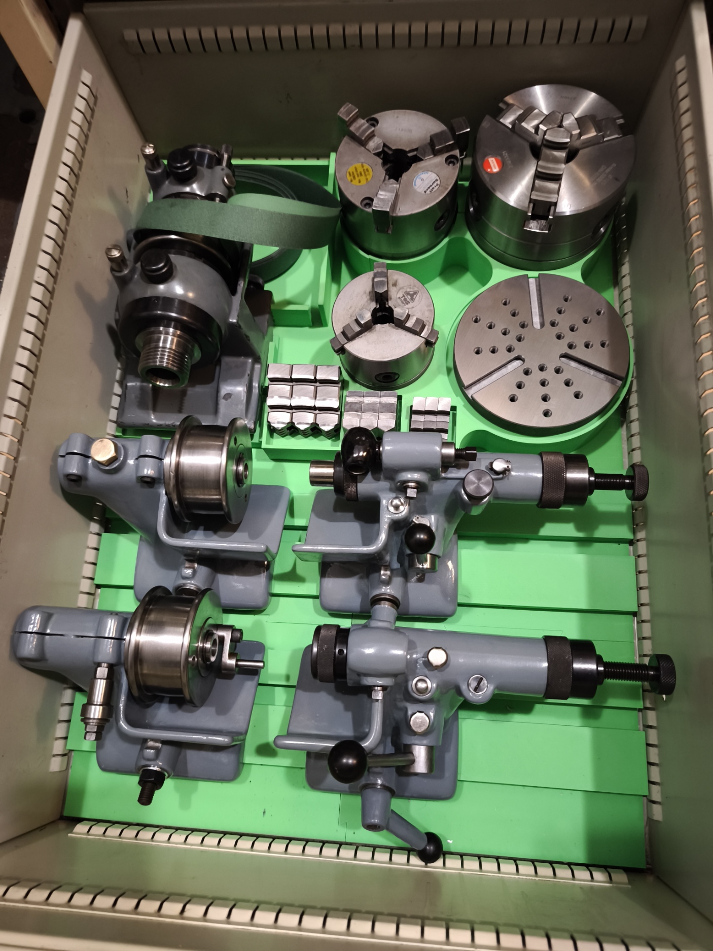

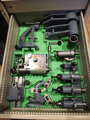

úplně bych tu korozi nedával za vinu tomu materiálu, mám originál příslušenství k Deckelu v dřevěných lakovaných výplních, potom se dělal i plast a ty věci si tam lebedí roky bez problémů, samozřejmě pokud vzdušná vlhkost v dílně cirkuluje 70-80 procent, tak to bude vytvářet korozi i na broušených površích strojů v kombinaci s kyselým potem na rukou přímo vražednou (vlastní zkušenost ze sklepa) :wink: To už je pak celkem jedno jestli to bude v té zásuvce naházené a nebo poskládané :)
Mně se to z překližky dělat nechtělo, tak jsem zkusil tohle a zatím spokojenost, dělal jsem to na starší skříň KIND 271/5 zásuvku, tři mám hotové a cca vyskládané, originál výplň ke stroji jsem nikdy ani neviděl a na netu ani nenašel, tak jsem použil pohledy z větší sestřičky +-autobus a vypadá to zatím takhle :wink:
S tím souhlasím. Spoustu let mám ER a přímé kleštiny v držákách z PLA a žádná rez. V dřívějších dobách byly snad všechny měřidla skladovaný ve dřevěných futrálech a nikdy nebyl problém. V dílně mám pro jistotu odvlhčovač, který mi tam hlavně v létě udržuje vlhkost cca 50-55% a koroze žádná.

tumlik> taky mam ve dreve, ale ja prave psal o cerstvem "mokrem" dreve, ne o tech krabickach a vyplnich, ktere uz nesajou a nedychaji. Tos urcite videl nebo zazil, kdyz nekdo vyfrezuje drzak z mokreho, ne?
Radek335> PLA neni tak nasakave ani navlhave jako prave PETG, nebo dokonce PA. To ma imho vliv. Kdyz prislo PETG a pak TPU, tak z toho lidi prave zacali lidi tisknout podobne vyplne a v komunite s tim melo problem hodne lidi (tenkrat na reditu a na reprap). Bylo to lakave kvuli pruznosti moznosti delat s tim napruzene uchytky apod. Dokud se to tisklo z ABS, tak s tim myslim problem nebyl, ale z toho se zase tisknou blbe ty velke plochy kvuli warpingu.

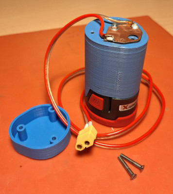

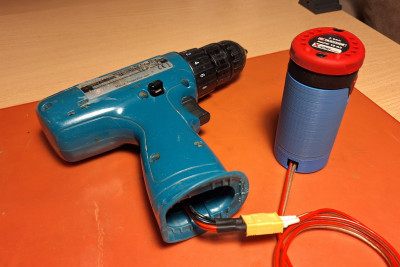

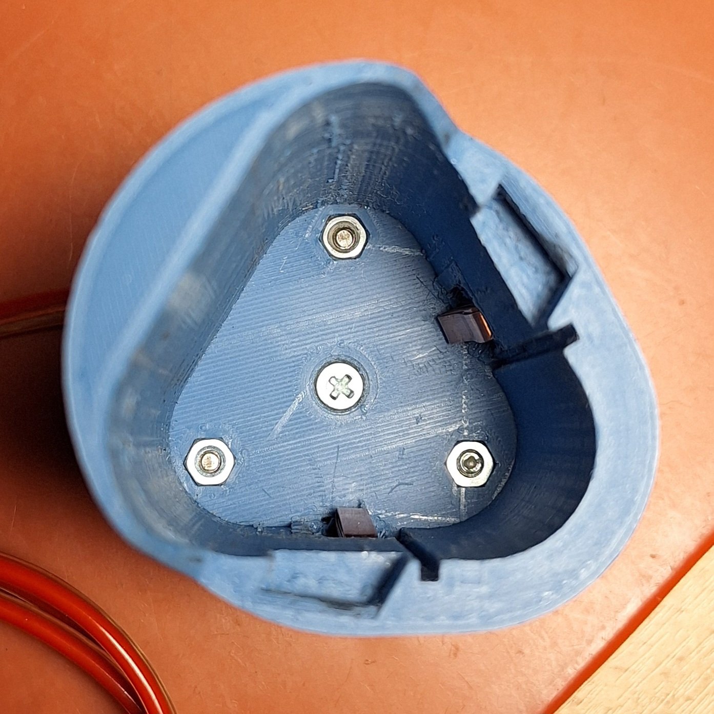

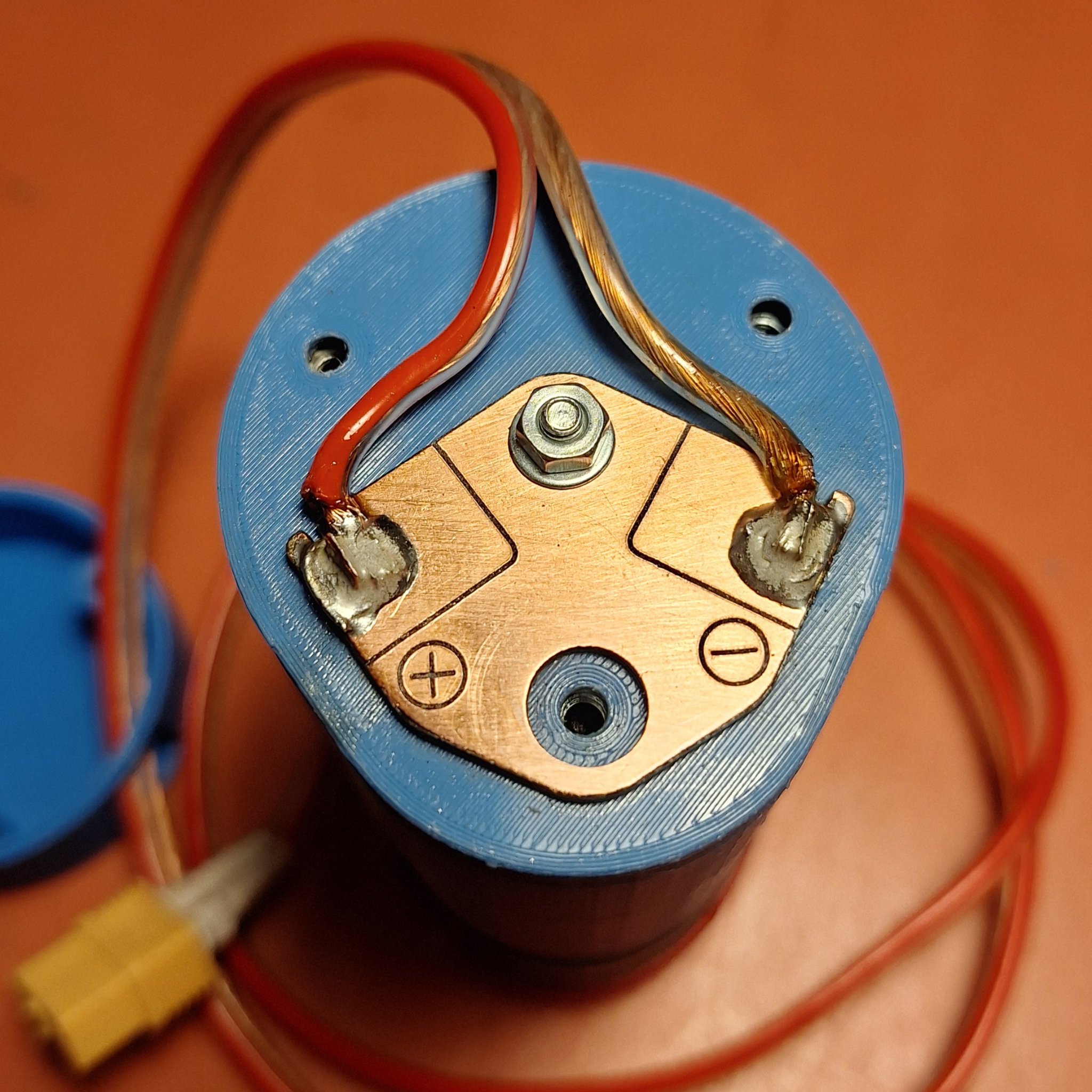

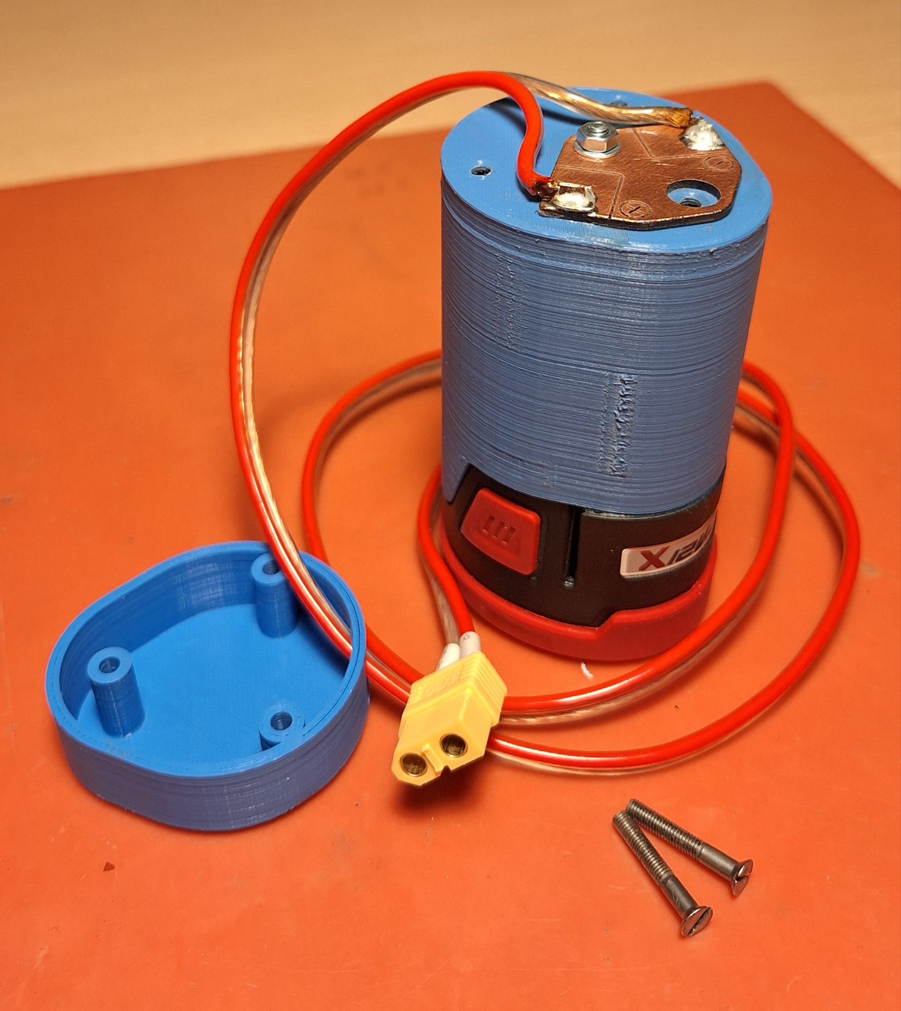

https://www.thingiverse.com/thing:4928652
Pouzdro na 12V Parkside baterie. Vytiskl jsem před více než dvěma roky, dnes jsem se konečně dokopal dodělat elektrickou část. Sedí to pěkně.

tumlik píše: 26. 12. 2025, 7:31 úplně bych tu korozi nedával za vinu tomu materiálu, mám originál příslušenství k Deckelu v dřevěných lakovaných výplních, potom se dělal i plast a ty věci si tam lebedí roky bez problémů, samozřejmě pokud vzdušná vlhkost v dílně cirkuluje 70-80 procent, tak to bude vytvářet korozi i na broušených površích strojů v kombinaci s kyselým potem na rukou přímo vražednou (vlastní zkušenost ze sklepa) :wink: To už je pak celkem jedno jestli to bude v té zásuvce naházené a nebo poskládané :)
Mně se to z překližky dělat nechtělo, tak jsem zkusil tohle a zatím spokojenost, dělal jsem to na starší skříň KIND 271/5 zásuvku, tři mám hotové a cca vyskládané, originál výplň ke stroji jsem nikdy ani neviděl a na netu ani nenašel, tak jsem použil pohledy z větší sestřičky +-autobus a vypadá to zatím takhle :wink: 5.jpg4a.jpg
Ha, jako bych uzřel cajk pro Fritzovo legendární OB - si to užij - naposledy jsem u ní stál tak někdy 1988, než jí ti tehdejší kxxxxxi :oops: sešrotovali.

Pri dreve a korózii zohráva úlohu nielen vlhkosť , ale aj lepidlo. Kedysi som to študoval pre kamaráta organára, pri reštaurovaní historických organov po niektorých opravách vznikala korózia na nohách píšťal. Ukázalo sa, že ak sa použilo PVAC lepidlo, vznikala korózia a to vplyvom postupého uvoľňovania kyseliny octovej. Ak sa lepilo kostným glejom, nič nekorodovalo.
Videl som taký prípad aj na dvoch MN80 ktoré boli v tej istej miestnosti. Staršia mala police na príslušenstvo z preglejky, novšia z drevotriesky. V mieste kde klieštiny prechádzali cez drevotriesku, boli hlboko skorodované. Vo vedľajšej emene v preglejke ani fliačik.
Krabice na príslušenstvo k strojom aj k mikroskopom čo som mal v ruke bolo vždy lepené glejom. Ja používam a lepenie dreva do dielne akrylový tmel, ten by mal byť z tohoto hľadiska bezpečný.

Sancho Panza píše: 28. 12. 2025, 11:47 Ha, jako bych uzřel cajk pro Fritzovo legendární OB - si to užij - naposledy jsem u ní stál tak někdy 1988, než jí ti tehdejší kxxxxxi :oops: sešrotovali.
...špióne :D

zverodoktor> no vidis, to s lepidlem me b tehle souvislosti nenapadlo, pritom to ale dava perfektne smysl.

A v te drevotrisce je podezrely formaldehyd ... resp. jeho metabolit kyselina mravenci ... ale jen dohad ... :)
