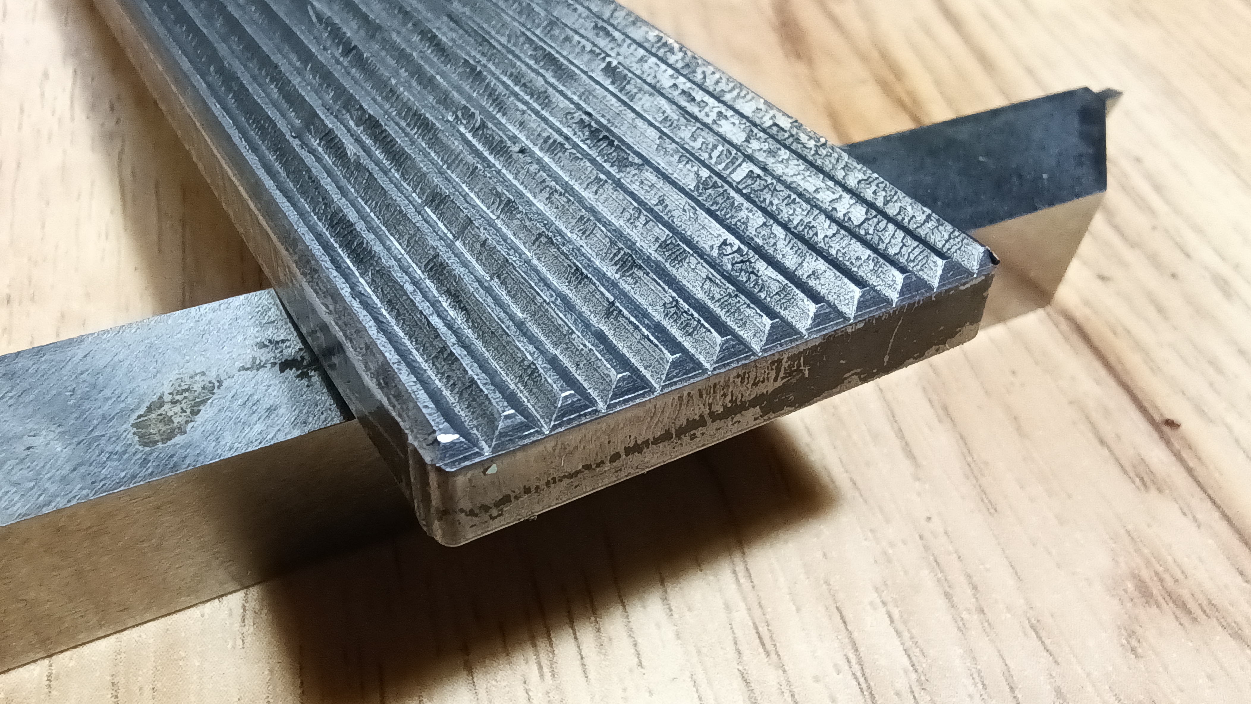

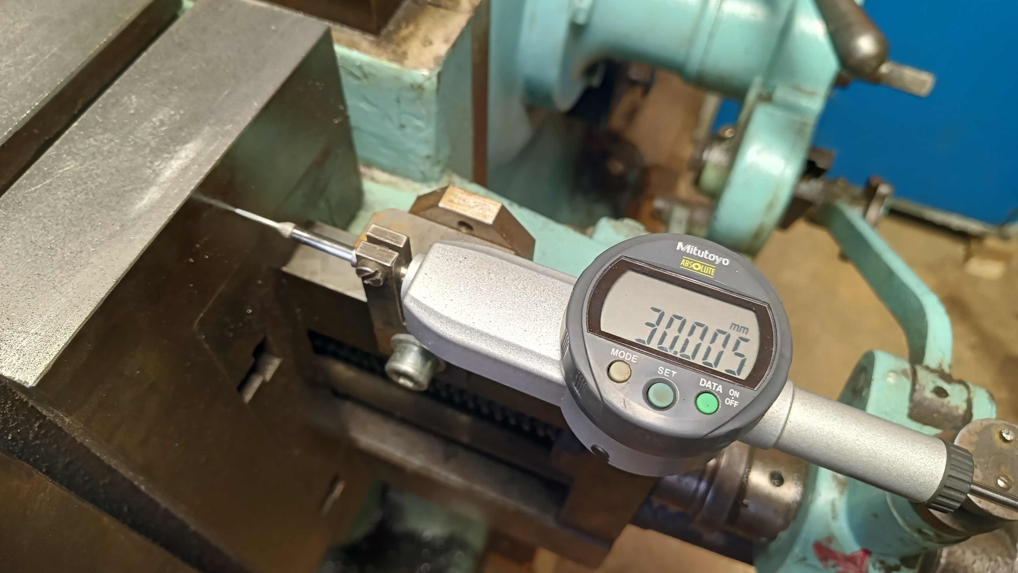

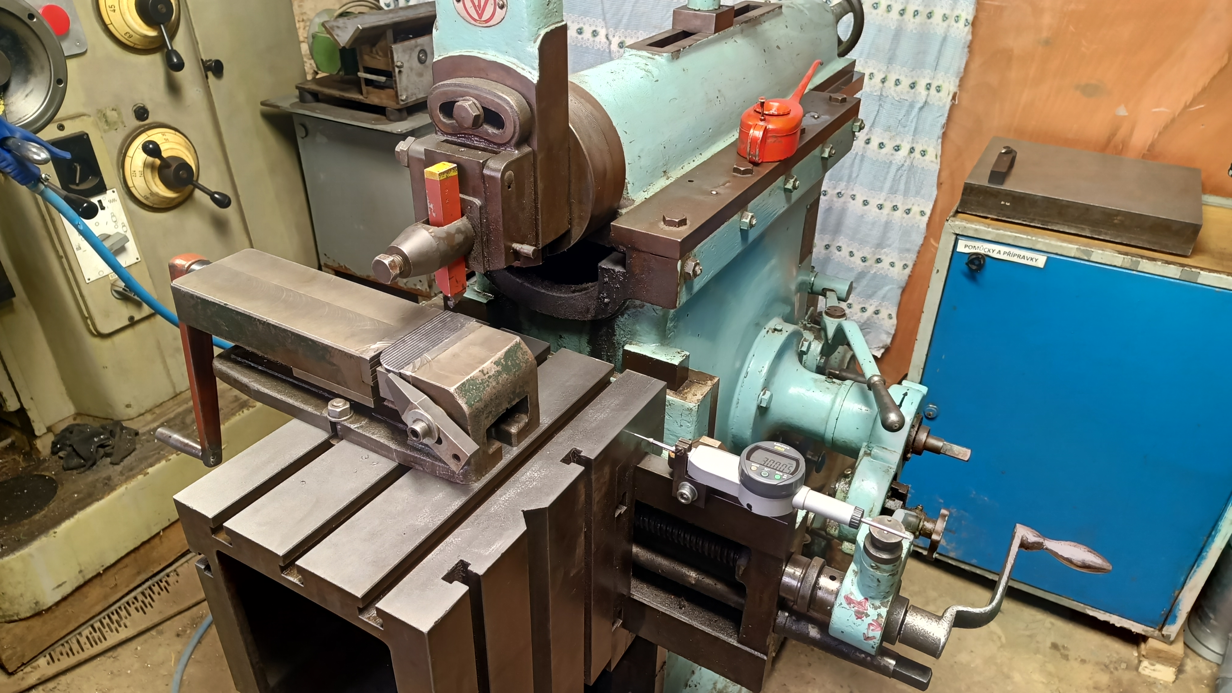

No a šeping, to je další srdcovka. Mám stařičkého Volmana a dělám na něm moc rád. Sice má už projeté vedení smýkadla, ale přehobloval jsem si kostku a naučil jsem se s tím žít. Dal jsem za něj pár korun a vpodstatě způlky se zaplatil hned na první zakázce - repliky pedálů na staré motorky. Jasně, že by to šlo i na frézce, ale když si vezmu rychlost seřízení, vyroby, a cenu nástroje (=vybroušený kovaný nůž = 0,-), tak i tohle se dá nazvat produktivní mašina. I když samozřejmě zdaleka nejede každý den.
Ale spíš je to o tom, že mám stroje rád a je super mít možnost si vybrat - když chceš něco vytvořit, vždycky je víc cest a technologií, jak se dostat k výsledku a člověk to vezme tam, kde mu to zrovna momentálně nejvíc pasuje. Takhle jsem třeba začal dělat šlice šroubků na soustruhu - polotovar dám do kleštiny do nožové hlavy (do multifixu) a do vřetena frézičku. Kleština je v ose, dám tam 2000ot, šup šup a za 5 minut je to hotové. Takhle rychle a jednoduše to na frézce nikdy neuděláš, a to nemluvím o tom, že tam třeba člověk zrovna má něco seřízené.

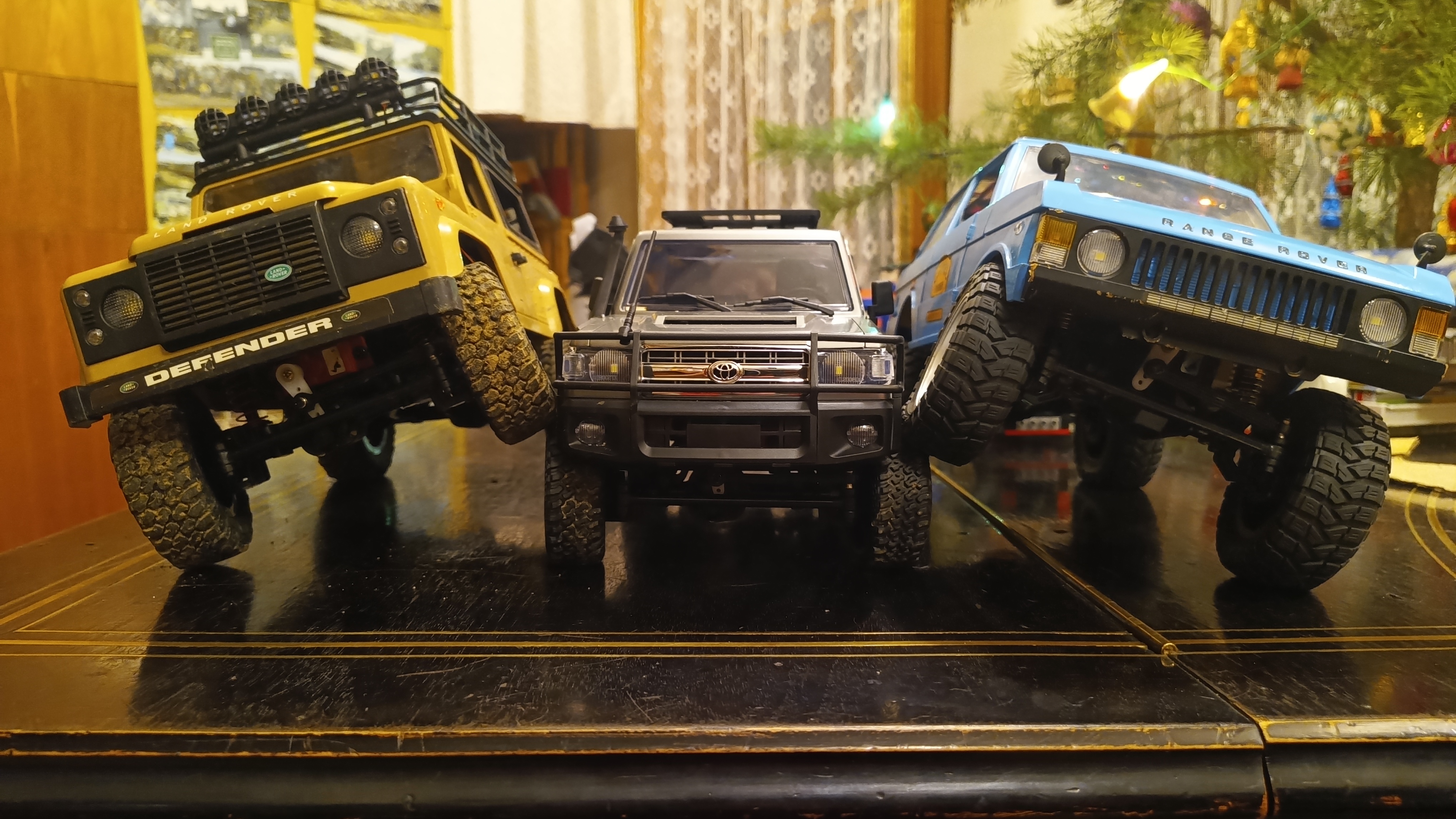

Tom Dvk píše: 27. 12. 2025, 8:09 Zkusím koupit nové celé servo, ozubené kolečko si schovám jako ND. Druhý syn má LR Defender, tak jsem je nahecoval, že si taky něco pořídím, a budem spolu dělat offroad expedice.
Tak jen pro pořádek hlásím, že už jezdíme, se starým servem a novým mosazným kolečkem. Nové servo máme do rezervy. Pořád mi to nešlo do hlavy, až jsem ze zoufalosti zkusil nové servo zapojit obráceně a voalá ... pak se mi kluk přiznal, že když se mu to vyčesalo, stihl to celé rozebrat a zase složit (a bohužel zapojit obráceně), až pak šel za mnou. Takže jsem si pak při demontáži pečlivě poznačil - obrácenou - polohu konektoru. :mrgreen:
