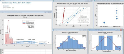

Jiří M> o tomhle nahodou neco malo vim.
1) AC 1kHz je presnejsi ve smyslu R&R, cili opakovatelnost a reprodukovatelnosti.
AC ti bude produkovat mensi rozpyl nez DCR metoda (prima metoda, Kelvinova,...).
Prikladam obrazek pro predstavu - stejne LiIon clanky merene obema metodami ne stejne kusy, ale stejne populace, sarze vykazujici stejne statisticke vlastnosti. Jak vidis, tak krome vyrazne horsiho rozptylu dava DC metoda i vyrazne jinou stredni hodnotu. AC je reprezentativnejsi hodnota z tech dvou pokud uvazujes nejaky jednoduchy linearni model s kapacitou aku zatezovanou nejakym nizsim proudem v desetinach It A.
Ale DCR se vetsinou snadneji meri...

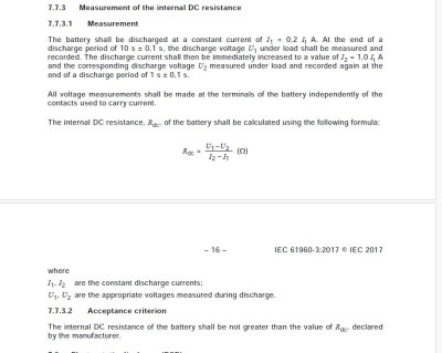

2) Doporucuju prostudovat zakladni normy pro dany druh chemie. Pro Lithium Ion je zakladni charakterizace popsana v IEC (EN) 61960-3. V ni jsou definovane oba zpusoby mereni Ri a to vcetne jejich nominalnich parametru. Cili napr pro DCR prikladam vystrizek - prvni bod skutecne neni nula,ale merit se ma za 0.2 It A, dale tam jsou definice a body proudove cha-ky za kterych se charakterizuje atd. atd.

S bateriemi pracuju už 25 let, z toho posledních 15 let bych řekl dost aktivně (staniční olovo 200 až 300Ah a trakční olovo i NiCd od 100 do 200Ah). A právě ty trakční nikláče jsem se naučil měřit DC metodou zatížení 60A prvních 20s a pak 150 až 170A na 5s a z doho výpočet Ri DC.. Vychází mi tak odpor nejbližší k provozu. Před dvěmi lety jsem si pořídil hračku Fnirsi HRM-10, neměří to špatně, ale ty velký baterky mi měření zkreslovaly. Baterie SAFT 5STM100 - 6V 100Ah vycházely při AC metodě i 2mOhm, ale reálně (v provozu i při měření DC, jak jsem popsal) mají kolem 5mOhm a když se vybere kus, který není cyklovaný, tak má Ri od 8 do 20mOhm, což do provozu fakt není. Takže následuje několik cyklů nabití a vybití a kapacitní zkouška, potom opět měření Ri a pak se teprve skládají sady..
