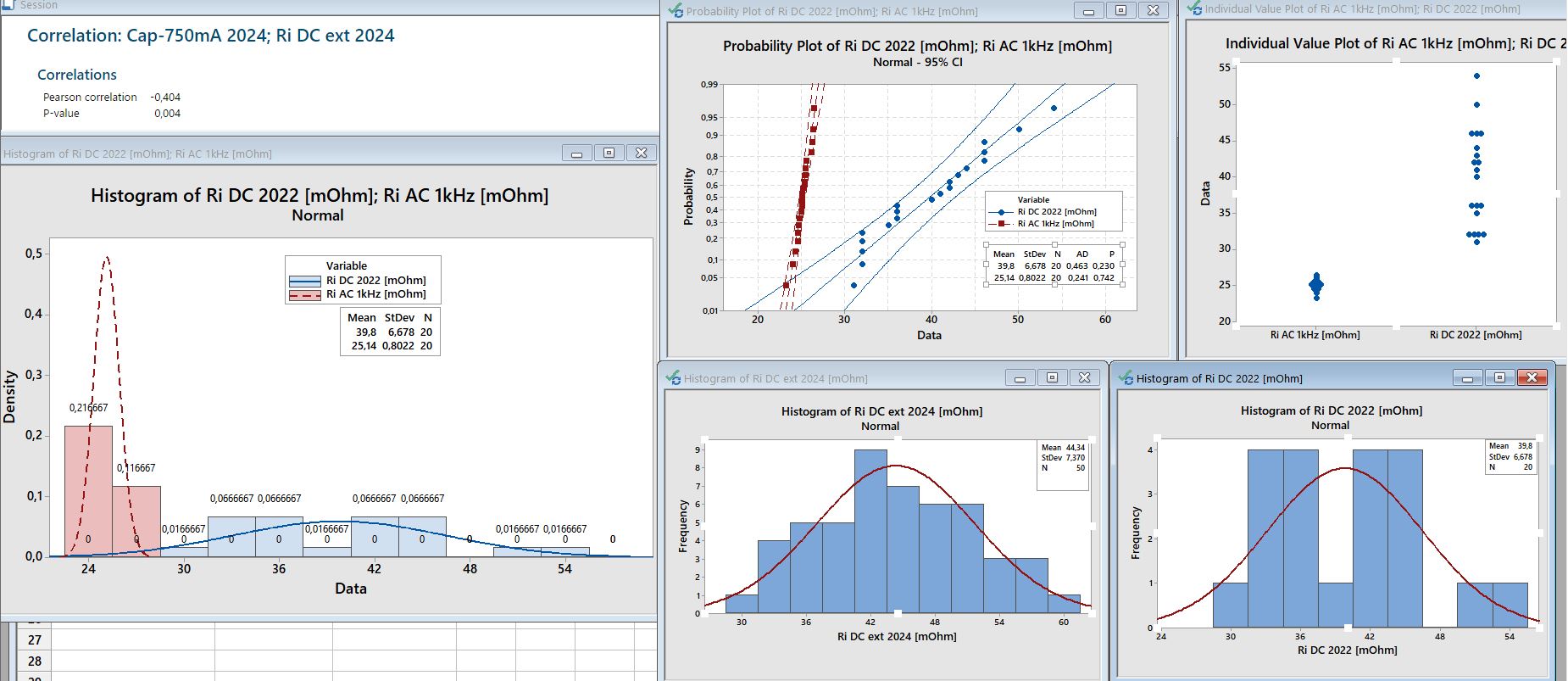

Jiří M> o tomhle nahodou neco malo vim.
1) AC 1kHz je presnejsi ve smyslu R&R, cili opakovatelnost a reprodukovatelnosti.
AC ti bude produkovat mensi rozpyl nez DCR metoda (prima metoda, Kelvinova,...).
Prikladam obrazek pro predstavu - stejne LiIon clanky merene obema metodami ne stejne kusy, ale stejne populace, sarze vykazujici stejne statisticke vlastnosti. Jak vidis, tak krome vyrazne horsiho rozptylu dava DC metoda i vyrazne jinou stredni hodnotu. AC je reprezentativnejsi hodnota z tech dvou pokud uvazujes nejaky jednoduchy linearni model s kapacitou aku zatezovanou nejakym nizsim proudem v desetinach It A.
Ale DCR se vetsinou snadneji meri...

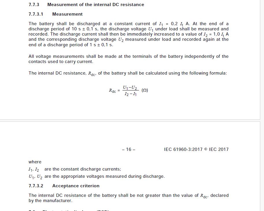

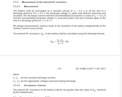

2) Doporucuju prostudovat zakladni normy pro dany druh chemie. Pro Lithium Ion je zakladni charakterizace popsana v IEC (EN) 61960-3. V ni jsou definovane oba zpusoby mereni Ri a to vcetne jejich nominalnich parametru. Cili napr pro DCR prikladam vystrizek - prvni bod skutecne neni nula,ale merit se ma za 0.2 It A, dale tam jsou definice a body proudove cha-ky za kterych se charakterizuje atd. atd.
