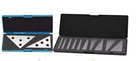

S "čínou" nemám v tomto případě zkušenost. Kupoval jsem jenom takovou tu úhlovou sadu a dokonce jsem ji kontroloval na 3D. Nějaké odchylky tam byly, ale nic co by mě drásalo.
Ty dva trojúhelníky vlevo jsou dost často použitelná pomůcka.
