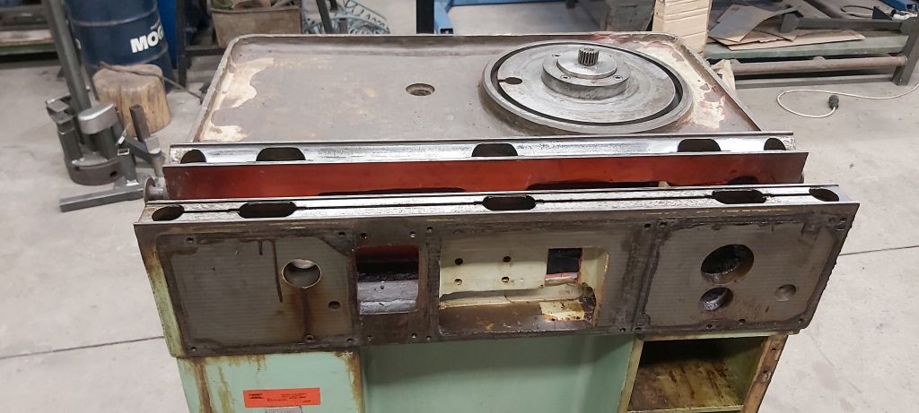

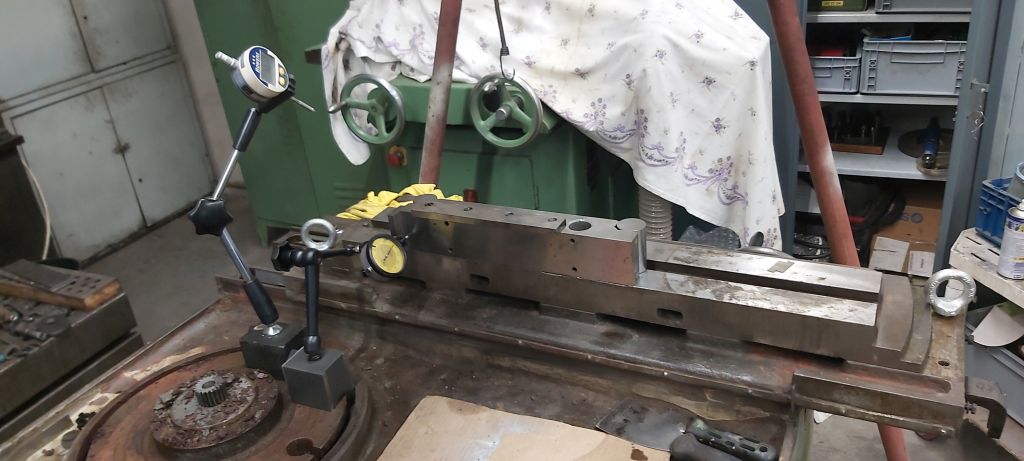

Dnes som sa dostal ku brúske len na chvílu. očistil som vedenie stolu, zaškrabol som hrany na záderoch a zmeral som stôl.
chod stolu cez hrebeň je cca 340mm. sínusové pravítko má 330mm. tak som ho položil na stôl, vyrovnal a zmeral som "lavór".
vodorovne je to do 0,005mm
zvislo do 0,003mm.
nie je to 100% ale na moje potreby to bude vyhovovať.

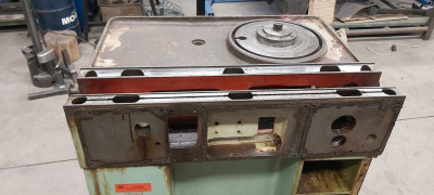

Dnes som chcel zahlásiť koniec demontáže, oholený základ.

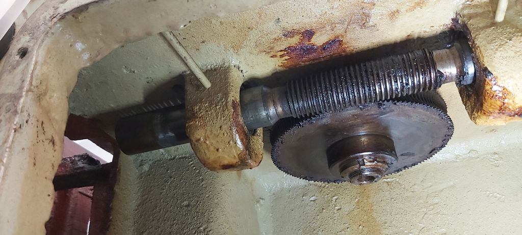

potom som si to ešte rozmyslel a vytiahnem aj šnekové súkolie na prísuv kotúča. celý stroj je zalepený hnedou hmotou, čo bola kedysi olej, resp.vazelína. všetko, čo sa má suvne hýbať a ľahko otáčať musím vyklepať kladivom.

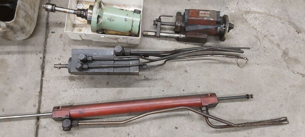

dobrá správa je, že už mám vonku všetku hydrauliku. zlá správa je, že ten ovládací ventil neprepína priamo posuv piestu stola. je to len "vzdialený ovládač nepriamo riadeného ventilu". to len hádam, ešte stále nemám hydraulickú schému.
niečo tu skrátka chýba, budem to musieť nahradiť. tým pádom ale časť hydraulických okruhov viem nahradiť indukčnými snímačmi, aspoň myslím... od elektriky schému netreba, tam je to jednoduché. v podstate všetko musím dať nové, lebo inak tam nedám PLC. premýšľam dať FM na pohon pracovného vretena, zjednoduší sa mi regulácia rýchlosti.
hydraulický okruh bude jednoduchší cez stýkač.
hlavný vreteník? zatiaľ nie som rozhodnutý, cez FM by som nastavil plynulý rozbeh aj dobeh... ako prvú úlohu, okrem oškrabovania špiny zo základne mám repas vedenia hlavného vreteníku. aspoň sa o to pokúsim. vôbec to nevyzerá dobre, ale ak dám väčšie guličky, možno sa ho podarí prebrúsiť s dodržaním rozmerov a tým zachrániť.

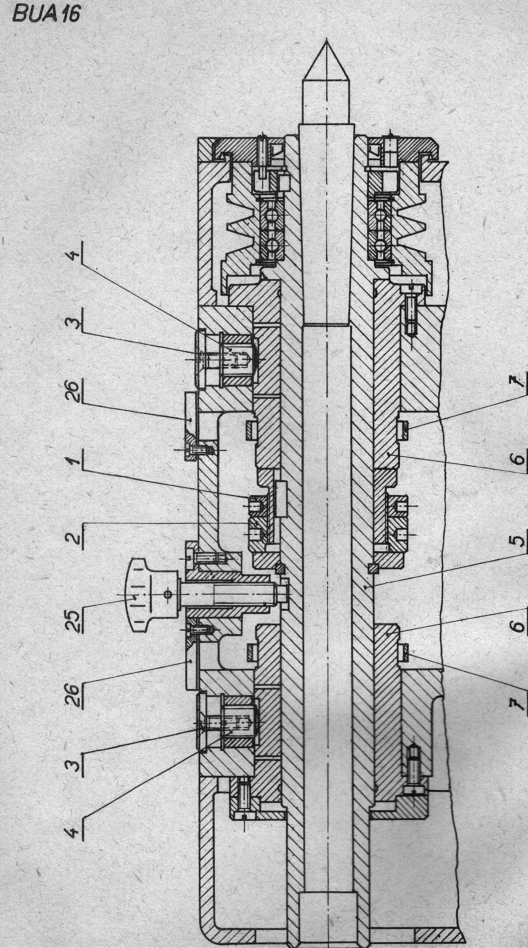

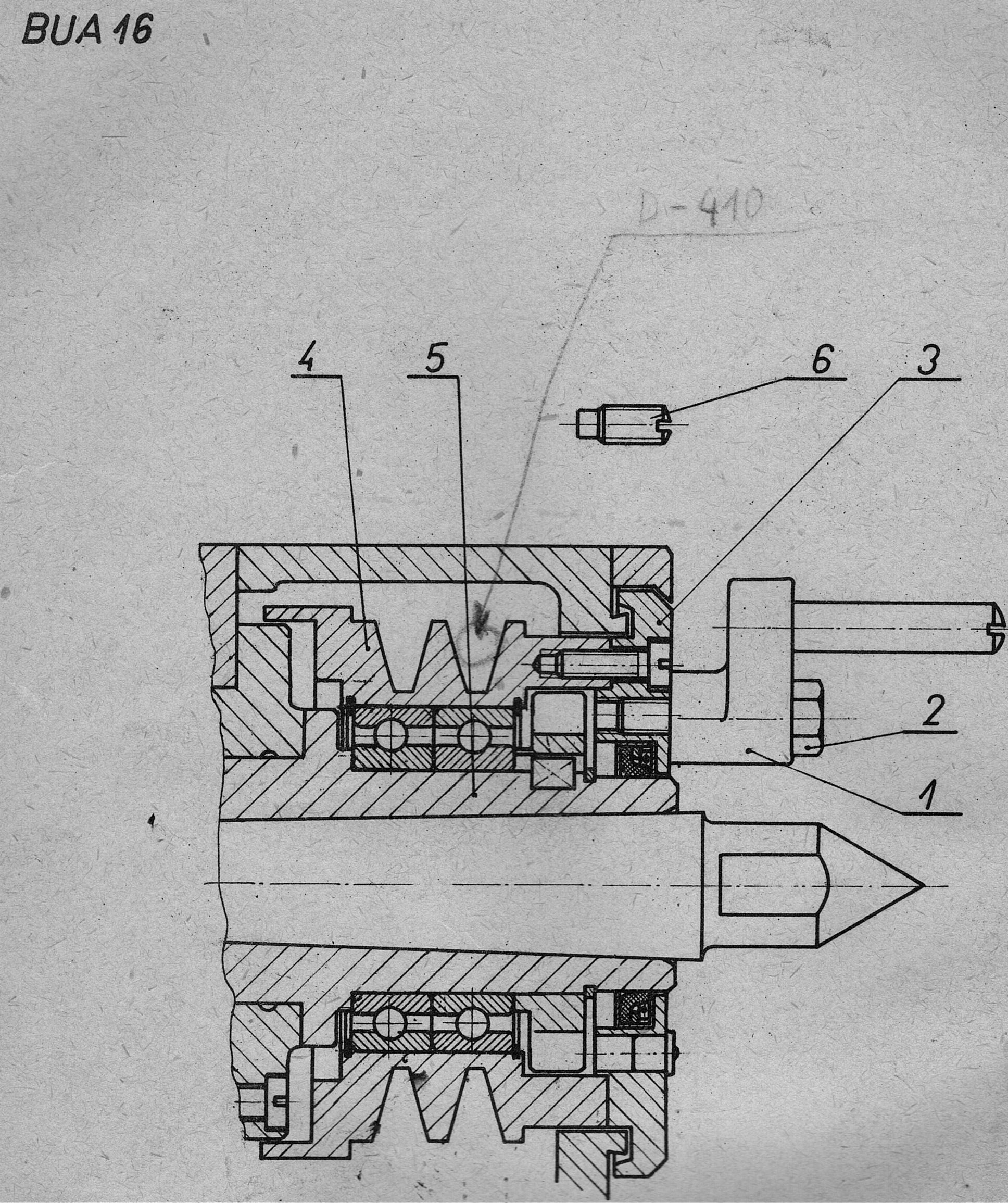

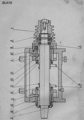

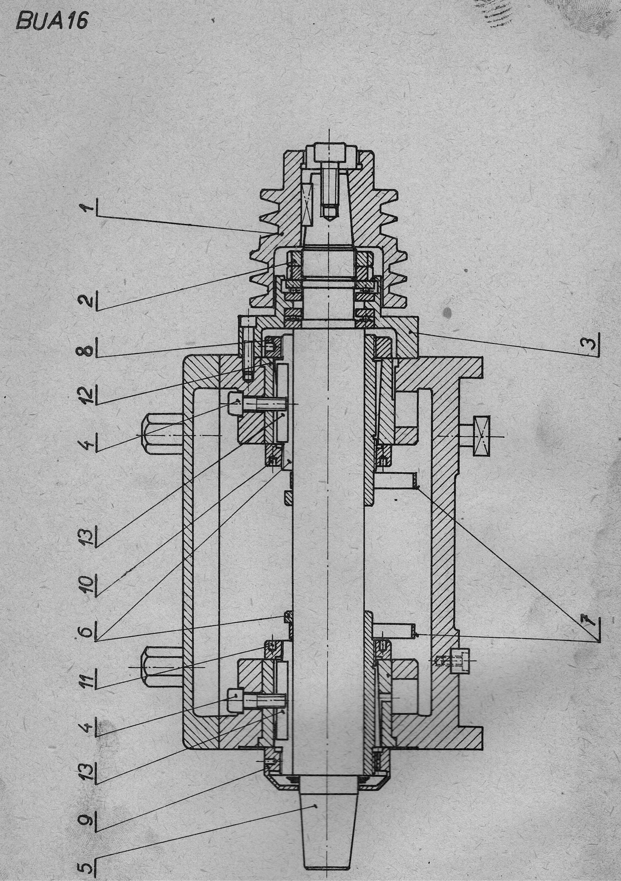

Ruský manuál vypadá skvěle. Jedinou nepatrnou
vadou ale je, že je od úplně jiný mašiny.
Stará BUA16A má oba vřeteníky kluzně (v tom manuálu na BU je pracovní na ložiskách) , brusný má u BUA kroužkový mazání. BU brusný je úplně jiný (ložiska, vřeteno, vřeteník), má oběh. Valivý vedení je u BUA na koulích, BU (ta v manuálu) je na jehlách (válečcích). Koníky jsou jiný, hydraulika taky, není nucený oběh v brusném vřeteníku, pro přestavbu na děrovku se vyměňuje celý "agregát" (vřeteno s tím velkým odlitkem - pohonem) - to je taky jiný. Vzájemně asi můžou pasovat, ale prostě jsou jiný. To samý pohon unášecí desky - u BUA byly dvě varianty - jak plochý řemen (takový průhledný plastikový peklo, stejný jako je třeba použitý na náhon třívřeteňáku u prvních AD4), tak i dva klíňáky (to je v dokumentaci viz níž). Problematický je oboje. Naopak v tom ruským manuálu je ozubený řemen, ten sice táhne dobře, pro změnu ale se kopírují zuby na dílec - prostě ozubený řemen na pohon desky nebo dokonce pracovního vřetene (když se to spojí tím čepem na živý vřeteno), opravdu není u brusky dobrý nápad.
Stará BUA má změnu otáček pracovního vřetene (desky) akorát řemenama, ta v tom manuálu (BU) má přesuvný kola - prostě vřeteník je opět naprosto jiný.
Hydraulika bude nejspíš taky jiná, porovnávat se mi to nechce. Koník je opět jiný - u starý verze jezdí akorát pinola, u nový jezdí celý hořejšek (nový je jasně lepší).
Otevřený lunety u BUA jsou dvoudotykový, s klínama (jako má třeba Lindner), v tom ruským manuálu je taková... bez komentáře.

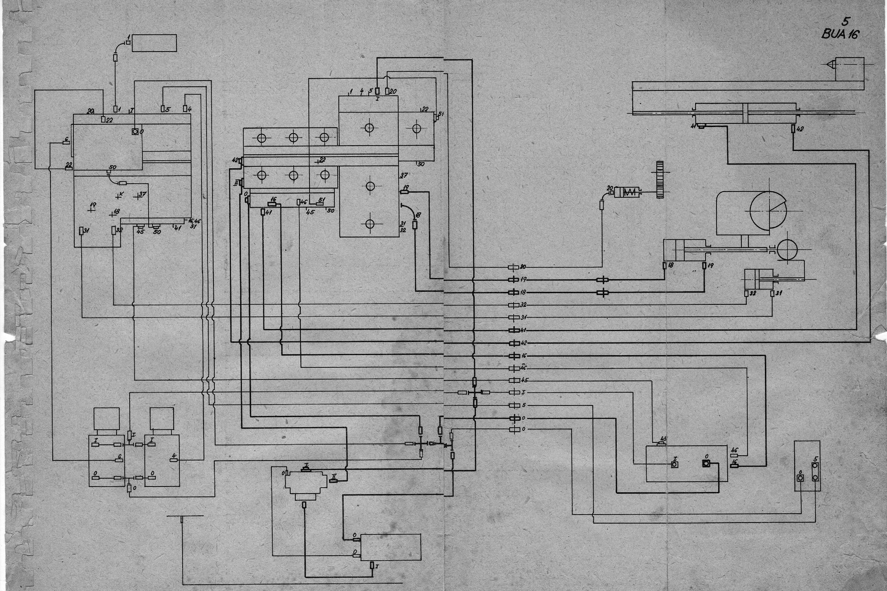

Tak ještě jednou a snad lépe... Hydraulika tam není.
https://webshare.cz/#/file/w5FXGiLbCR/b ... -pasp-djvu

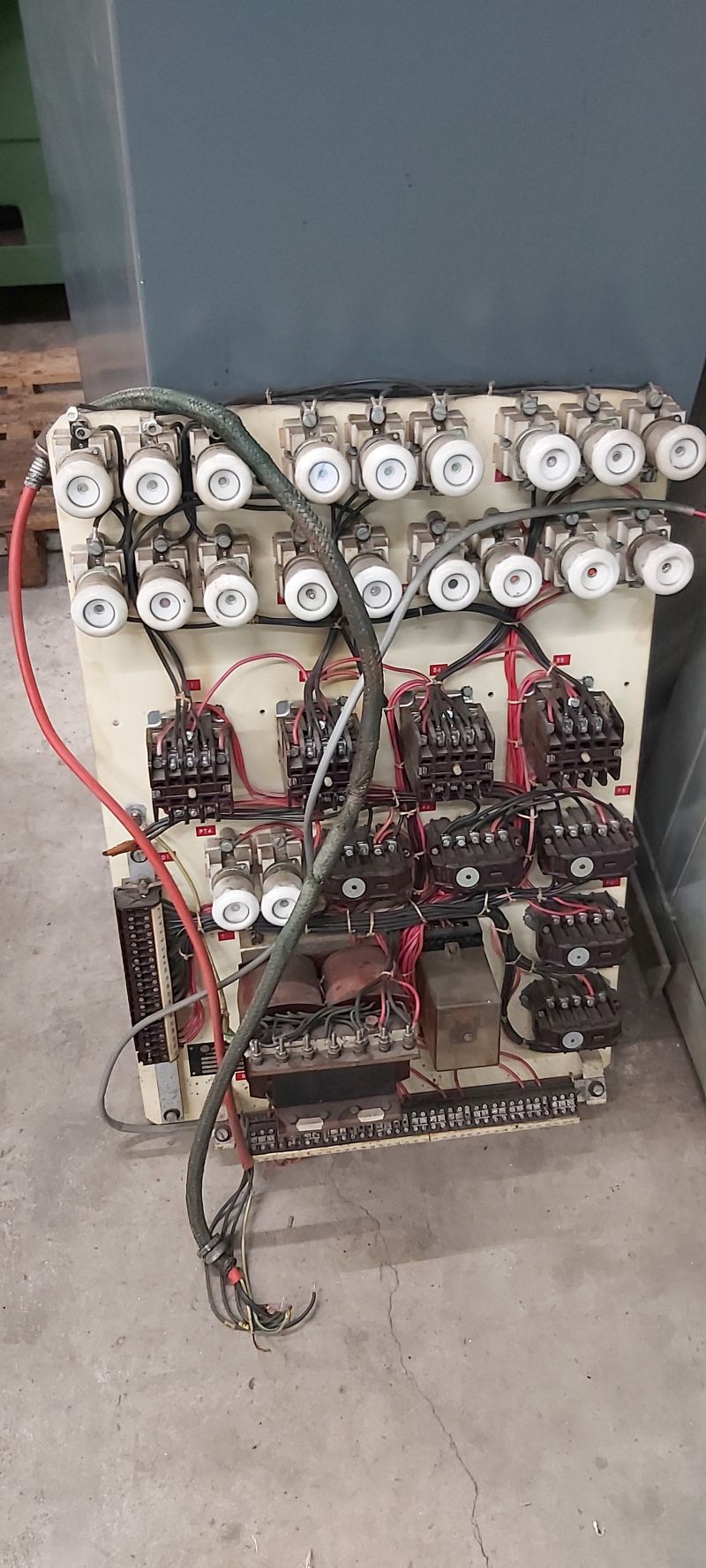

Hydraulický okruh přes stykač - nějak nechápu, jak se to myslí. Normálně je přeci motor hydrauliky (motor zubačky) přes stykač - jinak to přece nejde. SSR neuvažuju.
Prostě přijdu k mašině, zapnu hydrauliku (stykačem zubačku), pustím brusné vřeteno, aspoň 15 (lepe půl hodiny) nechám mašinu ohřát (vytemperovat) pak teprve něco dělám. Když dobrousím (odpoledne) všechno vypnu. V průběhu dne (třeba oběd) zásadně mašinu nevypínám - hlavně ne brusný vřeteník.
začal som sa venovať hydraulike. okrem piestu pod stolom je všetko zatuhnuté. a to tak, že veci, čo sa majú hýbať ľahko rozoberám pod lisom. našťastie zatiaľ nie je nič poškodené, ani vyhrdzavené.
zaujímavé je, že piest na prísun vreteníku nemá manžety, iba jednu tesniacu na výstupe piestnice. veko telesa bolo tesnené na tesniaci papier. vzhľadom na relatívne nízky tlak v systéme to stačilo.
piestik na pridávanie do záberu má manžety, ale nie sú to klasické "V" na hydrauliku, skôr "L". tento pies na rozdiel od prvého nemal žiadne tesnenie na utesnenie prírub ku telu. možno tam bol hermetik a v tej špine ho nebolo vidieť. alebo to niekdo rozoberal a nedal späť.
na výstupe piestnice je miesto tesnenia lapované púzdro. prípadný únik nevadí, stečie späť do vane.
a ostáva mi otvoriť piest pod stolom. na čelách sú 2 matice, ktoré asi držia mažety. musím vyrobiť klúč na ich otvorenie.
spoj tých odliatkov na koncoch s trubkou nevyzerá byť rozoberateľný, ale nie je tam ani závit, ani zvar.
trochu sa to podobá na piest na BPH-čku. nechcem to pokaziť, nerozoberal to už niekto?

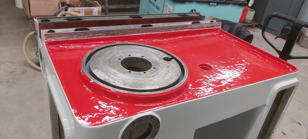

Dnes len trochu fotiek.
piest je na závit: základ je už oštrabaný, odmastený (väčšinou) a obrúsený od nesúdržných častí. To biele je základná farba tam, kde to bolo až na kov. No a pracovný vreteník - opatrne som ho rozobral, nech nevytečie olej a nezababrem pol dielne. Nevytiekol, nemal aký. Sucho ako na sahare.

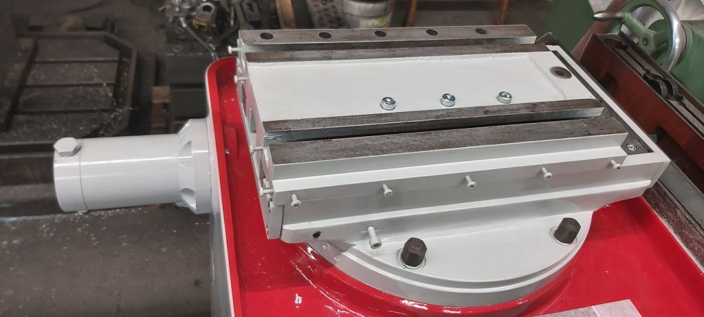

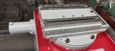

Popri robote tá generálka ide pomaly. Cez víkend som dal farbu na pár dielov a dnes montáž piestu prísuvu a pár drobností.
Odľahčenie na manžetách, aby piest ľahko chodil. piest je už v celku príprava na montáž stolu. čistenie vedenia a príprava mazacích kladiek.

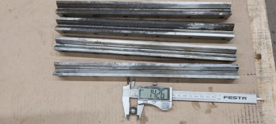

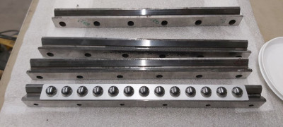

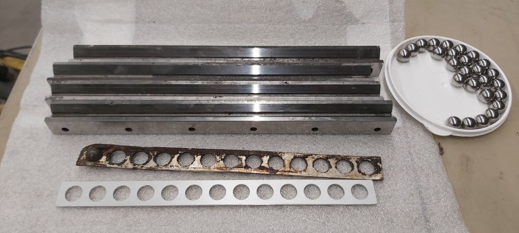

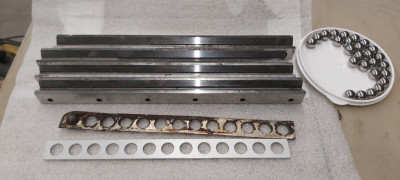

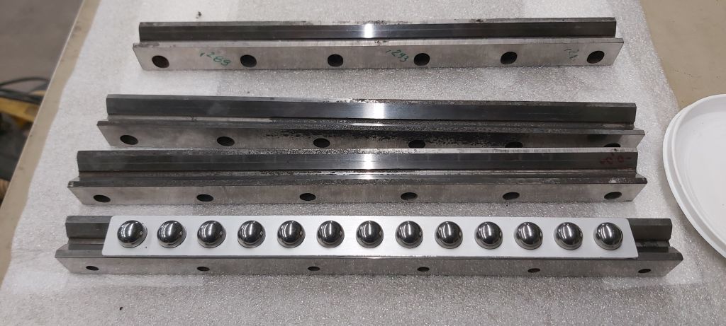

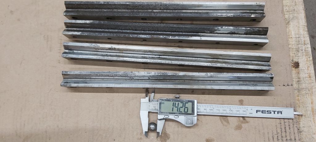

Dnes sa mi podarilo namontovať guličkové vedenie prísuvu.
Veľká vďaka Jergušovi za prebrúsenie, dopadlo výborne. Guličky som dal väčšie, priemer 15mm. K tomu bolo treba vyrobiť nové klietky na guličky. po troche trápenia som zložil tie vedenia tak, že nebolo treba prekolíkovať hrebeň, sadol v pôvodnej polohe s minimálnou vôlou. Celkovo som vyskúšal prísuv, zatiaľ iba stlačeným vzduchom. Je to paráda.
A behá aj piestik na prísuv do záberu, zatiaľ tiež len na vzduch. Z toho prebrúsenia som mal trochu strach. Jerguš bral tuším 0,8mm do hĺbky. Po prebrúsení som do toho pichol Rockvellom. Na vonkajšej nebrúsenej ploche som nameral 52HRC, na vnútornej nebrúsenej 46HRC a na vnútornej obrúsenej 45HRC. Takže tvrdosť je OK.
