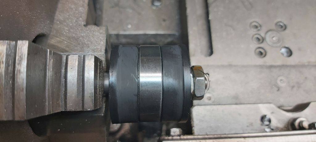

začal som sa venovať hydraulike. okrem piestu pod stolom je všetko zatuhnuté. a to tak, že veci, čo sa majú hýbať ľahko rozoberám pod lisom. našťastie zatiaľ nie je nič poškodené, ani vyhrdzavené.
zaujímavé je, že piest na prísun vreteníku nemá manžety, iba jednu tesniacu na výstupe piestnice. veko telesa bolo tesnené na tesniaci papier. vzhľadom na relatívne nízky tlak v systéme to stačilo.
piestik na pridávanie do záberu má manžety, ale nie sú to klasické "V" na hydrauliku, skôr "L". tento pies na rozdiel od prvého nemal žiadne tesnenie na utesnenie prírub ku telu. možno tam bol hermetik a v tej špine ho nebolo vidieť. alebo to niekdo rozoberal a nedal späť.
na výstupe piestnice je miesto tesnenia lapované púzdro. prípadný únik nevadí, stečie späť do vane.
a ostáva mi otvoriť piest pod stolom. na čelách sú 2 matice, ktoré asi držia mažety. musím vyrobiť klúč na ich otvorenie.
spoj tých odliatkov na koncoch s trubkou nevyzerá byť rozoberateľný, ale nie je tam ani závit, ani zvar.
trochu sa to podobá na piest na BPH-čku. nechcem to pokaziť, nerozoberal to už niekto?

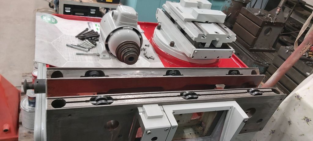

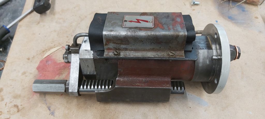

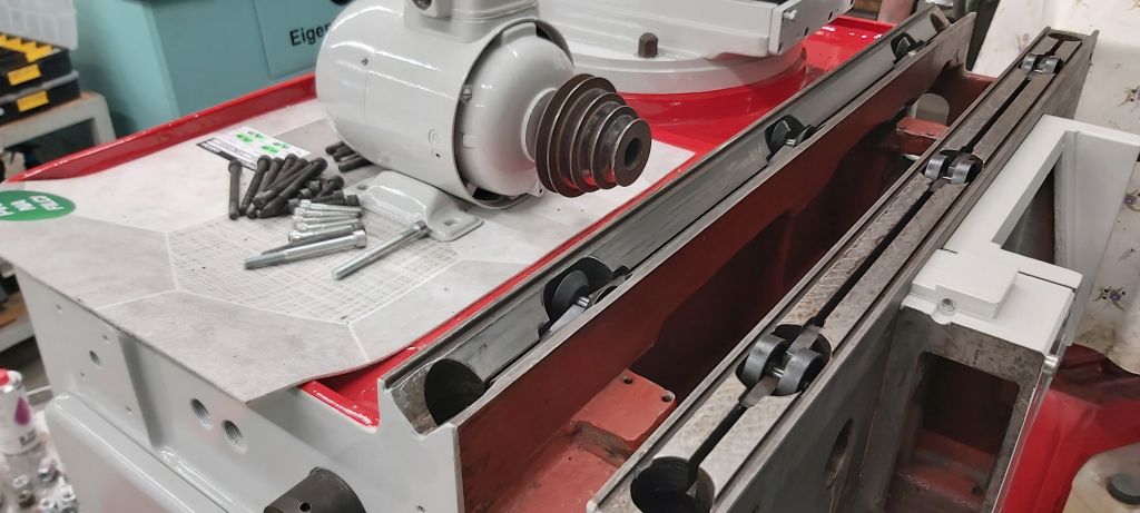

Dnes len trochu fotiek.
piest je na závit: základ je už oštrabaný, odmastený (väčšinou) a obrúsený od nesúdržných častí. To biele je základná farba tam, kde to bolo až na kov. No a pracovný vreteník - opatrne som ho rozobral, nech nevytečie olej a nezababrem pol dielne. Nevytiekol, nemal aký. Sucho ako na sahare.
Popri robote tá generálka ide pomaly. Cez víkend som dal farbu na pár dielov a dnes montáž piestu prísuvu a pár drobností.
Odľahčenie na manžetách, aby piest ľahko chodil. piest je už v celku príprava na montáž stolu. čistenie vedenia a príprava nazacích kladiek.
