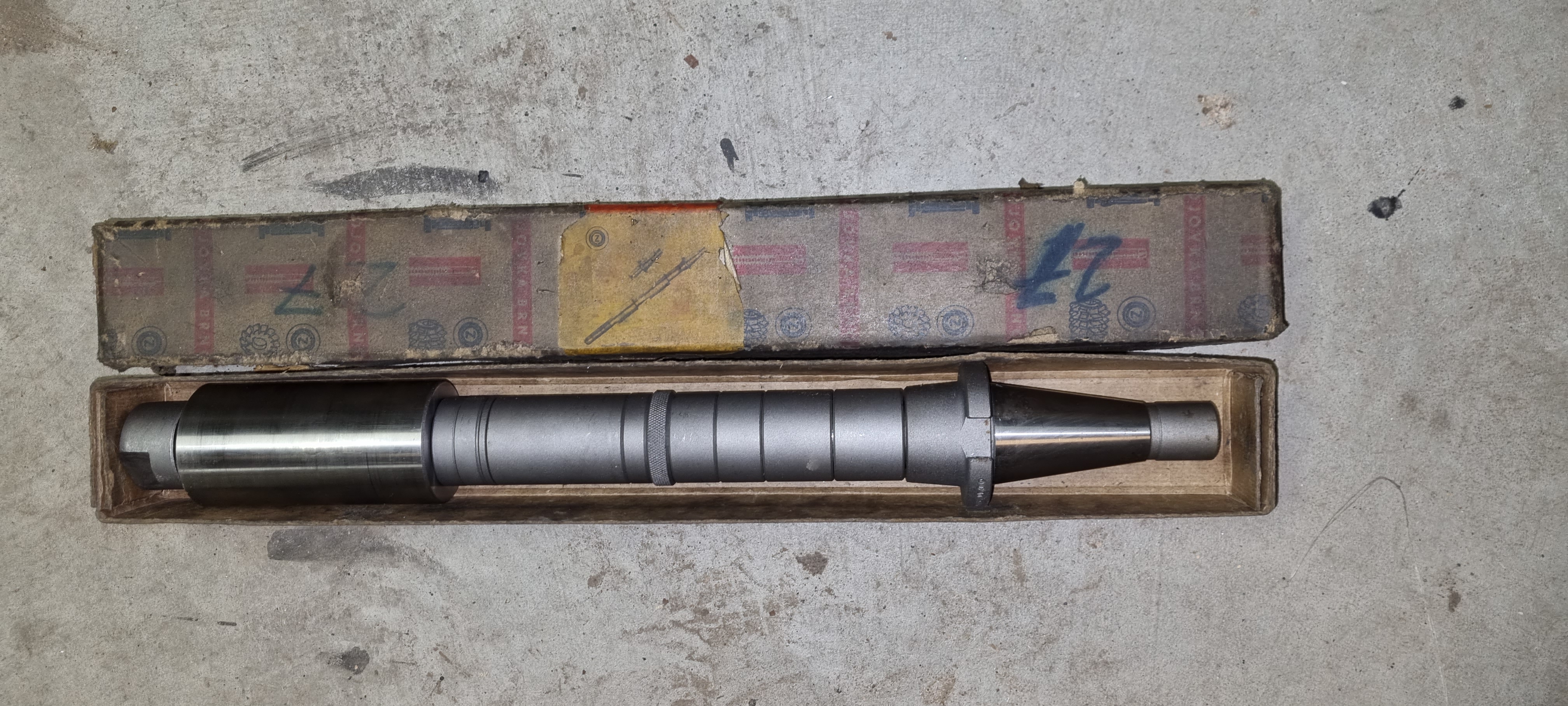

Tak sem si udělal radost a pořídil si něco na hraní.
Tady už provizorně zaparkovaná v garáži než pojede do dílny.
Má to cca 1300kg. takže to šlo složit pomocí ruky a paleťáku.
Dokonce k tomu bylo i nejaký příslušenství. :D
horizontální rameno
Naklápěcí stůl
Rychloběžné vřeteno
A něco nástrojů.
co mě na tom baví, je elektrika. né že bych se v tom vyznal, ale ty co to vymysleli museli být hlavičky. žádný kompjůtr, jenom par stykačů a jede to.
Doufám, že se v tom nebudu muset hrabat. Naštěstí sem sehnal i manuál, tak až ho naskenuju dám to sem, at dalsi nemusi shánět.

Jak funguje výměna vřetena za to zrychlovací? Je to rychlovka?

Jimmy píše: ↑25. 2. 2022, 6:53 Jak funguje výměna vřetena za to zrychlovací? Je to rychlovka?
Lehčí otázku nemáš? :D nemám tušení.
Teď sem to přivezl a ani sem netušil, že u toho to vřeteno bude. A jestli ho někdy použiju to se teprve uvidí.
Ale našel sem výkres. Musím to prozkoumat, jestli z toho třeba nevyteče olej při výměně. Třeba ví nějaký mistní odborník.
Rád se přiučím.
Tak už sem to nastudoval. vypadá to, že je to otázka pár sekund.
Vysune se pinova co nejvic dolu. odjisti se pojistný čep. zabrzdí se vratná pružina maticí aby se nevracela.
dovytahne pojišťovací čep a je venku. Musím vyzkoušet. tohle moudro je z manuálu.
M

Příspěvek 27. 2. 2022, 10:46
Tak to to mají super vymyšlené oproti sundávání celé hlavy instalaci rychloběžné jako u jiných frézek.
