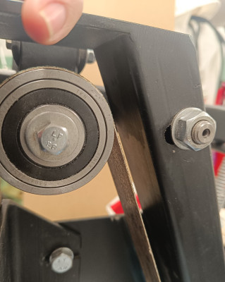

Zverodoktorova bruska plus komentář ze SZ:
T.
zverodoktor (červeně) píše: - ten motor nebude nějaký extra rambo, 750W, něco takového?
Áno, 750W/2700ot
- horní kladka má fí odhaduji 60mm (podle ložiska) a je bombírovaná, ta spodní má nějakých 140mm? Ta je také bombírovaná?
vrchná má 60 mm a spodná 180, obe sú bombírované
- rychlost pásu by pak byla cca 20m/s, jsi spokojen? Optimum pro ocel je spíš 30, takto je to ale zase trochu materiálově univerzálnější, pokud jsi uvězněn na jedné rychlosti..
rýchlosť je vďaka väčšej dolnej kladke 25m/s. S dobrými pásmi je brúska pri tejto rýchlosť extrémne žravá, často až moc. Určite prirobím FM.
Já btw. koukal na toto, to je stejná konfigurace, i těch 20m/s sedí.
veľmi podobná, podľa mňa je to mimoriadne výrobne jednoduchá a pritom účelná konštrukcia
Pokud bych mohl poprosit, tak možná detaily právě toho stolku a ještě toho vršku (jak je řešen kloub napínací rameno horní kladky vs. sloup, to nebude jen šroub skrz díry, řekl bych?).
Je tam sústružená oska s osadením, posielam detailnejšie foto.
T.

Prosím tě, věděl bys:zverodoktor (červeně) píše: jak je řešen kloub napínací rameno horní kladky vs. sloup...?
- v tom jeklu ramena jsou jen vrtané otvory ve stěnách nebo nějaké ložisko?
- jaký je smysl těch dvou šroubků, doladění osy malé kladky v horizontální rovině?
- Příspěvky: 3896
- Bydliště: Bratislava
-v tom jeklu ramena jsou jen vrtané otvory ve stěnách nebo nějaké ložisko?
je tam z jednej strany oválny otvor bez vypúzdrenia, na nastavenie polohy hornej kladky oproti spodnej a v druhej časti tiež iba otvor v jakli, vymedzenie he vyriešené samoistiacou maticou. Zatiaľ to drží.
Áno presne ako píšeš, nastavuje sa výkyv okolo toho inbusu v strede, ten slúži ako čap.
