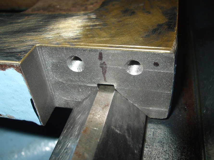

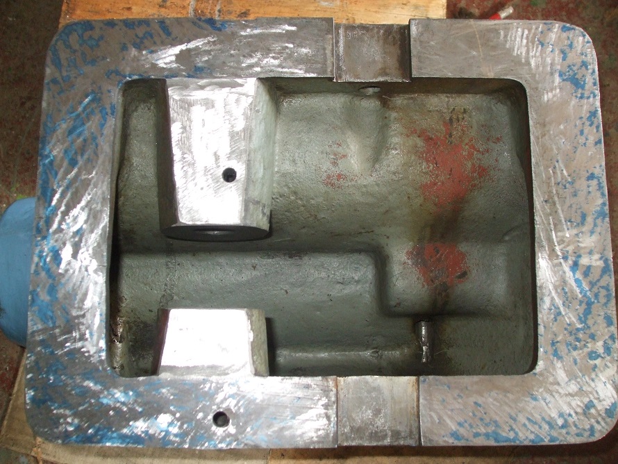

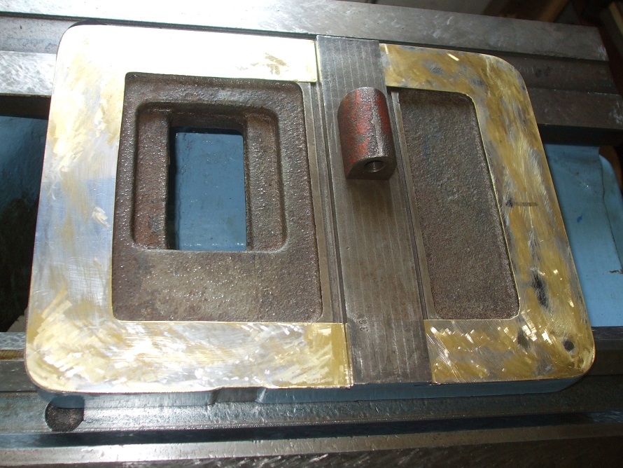

Ja som na 18-ke mal utopeného koníka 1,5 desatiny, po zaškrabaní a spasovaní s vedením to bolo asi tri desatiny. Na základňu z hornej strany som nalepil 0,3 mm mosazný plech. a tým som sa dostal asi 5 stoviek nad stred. Následne som mosadz zaškrabal, aby som sa dostal asi jednu stovku nad stred. Potom som vrch zo spodkom stiahnul dvoma imbusmy, v predu boli klzné plochy tak utopené- zodraté, že by som tam ruky nechal, tak som to odfrezoval, a dal tam stieratká. Myslím, že to vydrží pre mna na veky :D

U tohohle soustruhu jsou broušení lože a s tím spojené úpravy opravdu až dost velký luxus. Otázka je co znamená "dělat přesnější věci". Jestli se ten koník přímo nehoupe, tak bych si ověřil jak běží osa pinoly s osou vřetena a když to nějak vyjde, tak podložit vršek planžetou a zkusit, zda se s tím dá žít. Pokud by to mělo být seriózněji tak vedení spodku zaškrabat tak aby dělící rovina byla rovnoběžná s vedením a osou vřetena a potom podložit na výšku. Vyrábět celý spodek nový je zbytečné.
