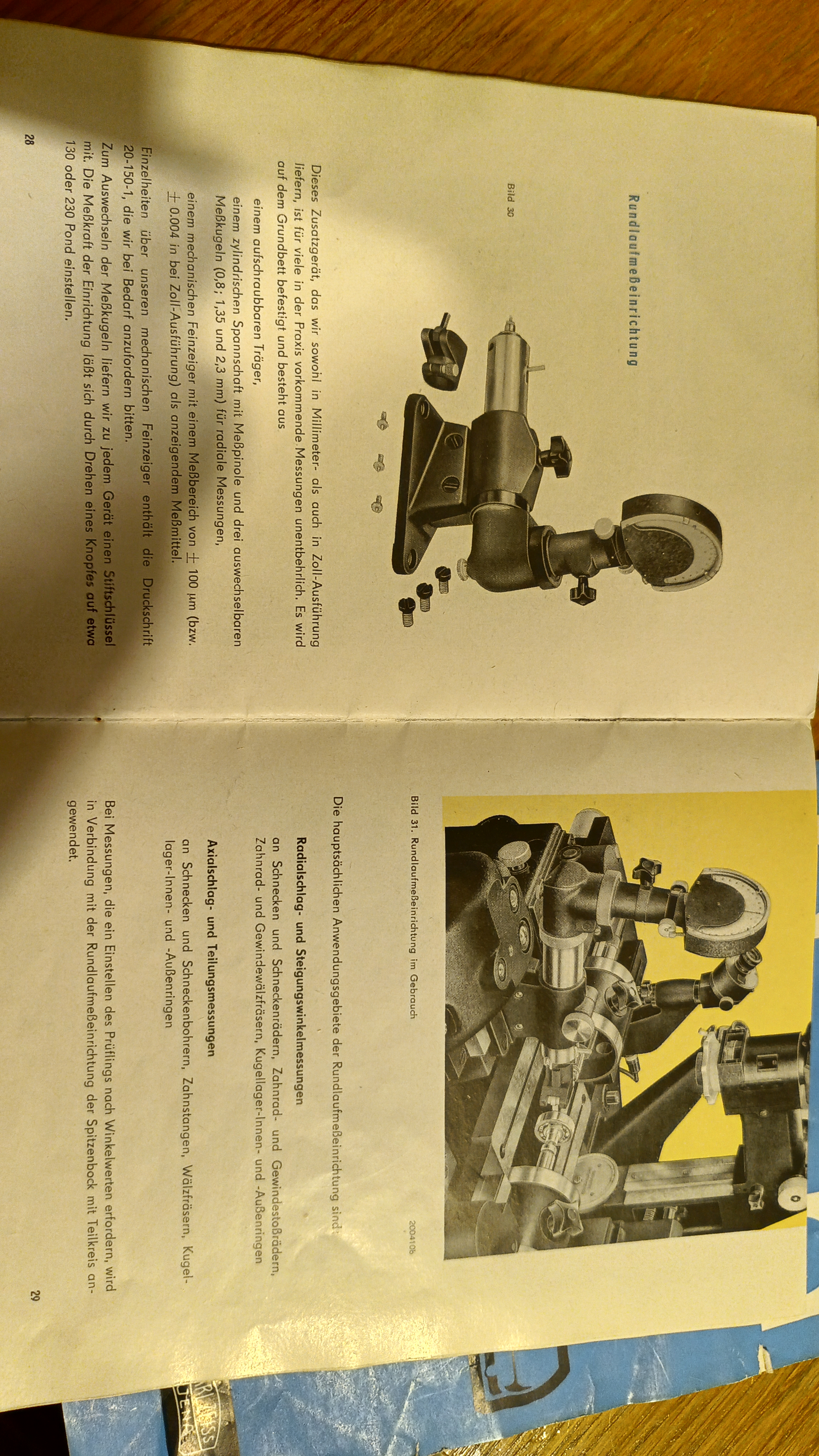

No, každopádně tam má ještě toto, a není to pasametr, ale příslušenství k velkému mikroskopu Zeiss na měření kruhovitosti.
https://stroje.bazos.cz/inzerat/215423016/pasametr.php
Ovšem ten stav všeho je takový ... no .... :|

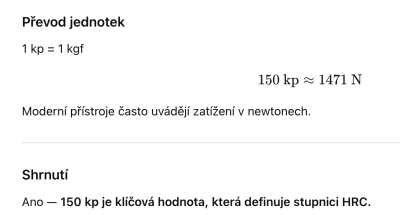

Jen mne překvapuje - u HRC je uvedená síla 1471 N, tj s přesností na 4 řády.
S takovou přesností se dá změřit? Nejsou tolerance?
Nebo je to jen "tupým přesným" převodem z původních asi 150 kilopondů?
Jen jsem si udělal odhad ... (ty kilopondy a zrychlení/g=9,81)

Lidé si neustále zaměňují počet "nenulových" číslic v dané hodnotě s požadovanou přesností..

Thomeeque píše: 26. 2. 2026, 9:24 Lidé si neustále zaměňují počet "nenulových" číslic v dané hodnotě s požadovanou přesností.
OK, ale se proc teda uvadi presnych 1491 místo ~1491 nebo 1490 nebo 1500?
Je tady nějaký znalec/držitel normy pro měření HRC - co je uvedeno v ní oproti "lidové" wiki?

Protože by to nebylo 150 kilopondů.
Příspěvky: 9516
26. 2. 2026, 11:23
lapa píše: 26. 2. 2026, 10:59 OK, ale se proc teda uvadi presnych 1491 místo ~1491 nebo 1490 nebo 1500?
Podle mě uvádí přesnou hodnotu a nechávají na uživateli, jakou si je do toho ochoten zavést nepřesnost.

RaS píše: 26. 2. 2026, 9:25 Mimochodem meril.jste nekdo fyzicky s tim tvrdomerem protoze pokud ano tak byste neresuli jestli je tam 1491 nebo treba 1500N protoze to je v podstate uplne jedno
To všichni asi chápem, proto se lapa ptá, proč tam rovnou nenapíšou třeba těch 1500N a hledáme odpověď. Za mě prostě proto, že 150kp odpovídá 1471N a ať si s tím každý naloží, jak uzná :) T.
