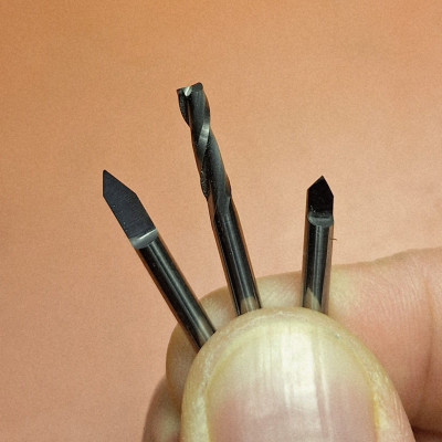

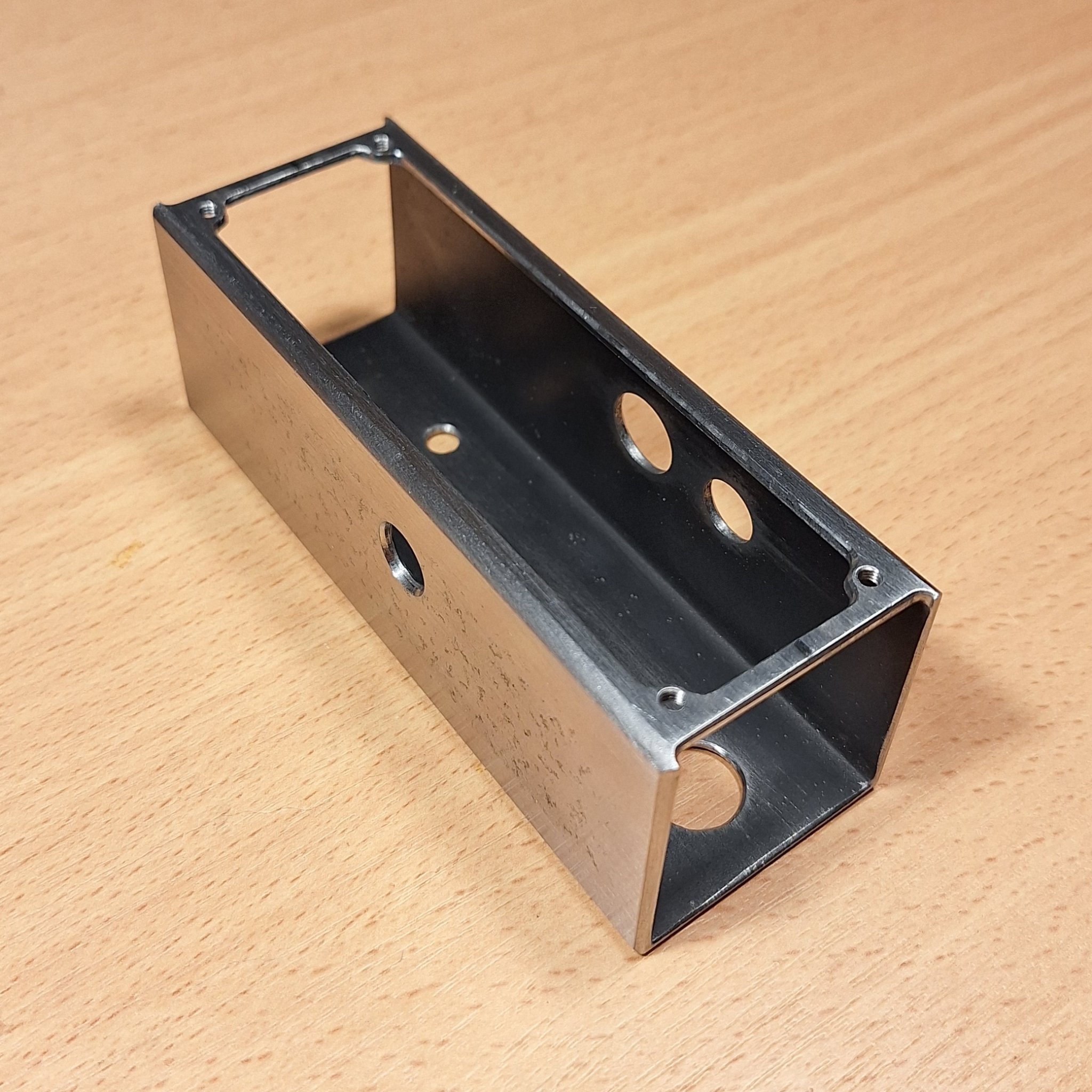

Děkuju všem za slova chvály a omlouvám se za takto opožděnou reakci, nějak nebyla ta pravá pohoda. Opracování je kompletní! Ač to vydávalo místy dost ukrutné zvuky, obešlo se to bez jediné ztráty kroku, všechny použité nástroje (viz foto) přežily bez úhony a došlo pouze k jedné "havárii", kdy mi při srážení hran velkého spodního otvoru po jeho vyfrézování vytáhl nástroj obrobek ze svěráku (díky otvoru to ztratilo původní přítisk, což mě nějak netrklo), naštěstí jsem to stopnul včas. A ještě teda odešla pásová bruska, tu ještě budu diagnostikovat.
Napravo je nástroj na srážení hran, ten jsem brousil ze stejné 60° V-frézy - během obrábění prošel několika iteracemi, ukázalo se, že vybrousit (v ruce) vhodný tvar není ani u takové prkotiny úplně jednoduché.

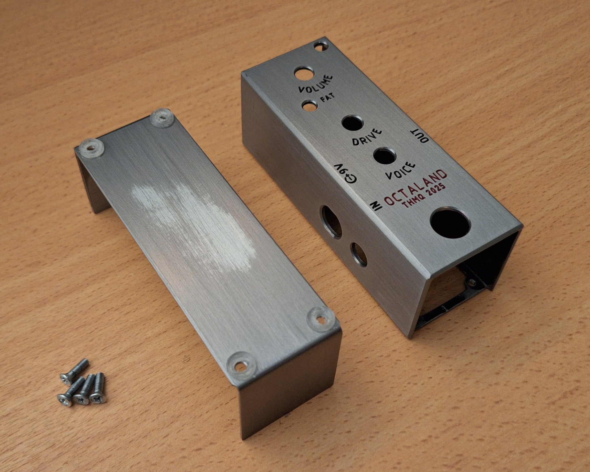

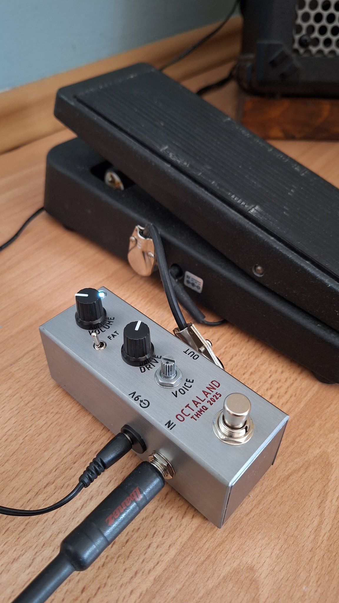

Krabička je hotová. Dlouho jsem nemohl sehnat kousek plechu na dno a furt bylo co dělat jiného, tak se to krapet protahlo. Bohužel zvolený bezbarvý lak na tom stojí za prd, už teď tam jsou oděrky, kapka IPA na tom nechá mapu atp., fotky jsem naštěstí stihl ještě včas :) Pokud by někdo věděl o dobré alternativě pro příště, budu vděčný.
Více fotek zde.
Pěkný den přeji, T.

Thomeeque píše: ↑2. 3. 2026, 9:21 Krabička je hotová. Dlouho jsem nemohl sehnat kousek plechu na dno a furt bylo co dělat jiného, tak se to krapet protahlo. Bohužel zvolený bezbarvý lak na tom stojí za prd, už teď tam jsou oděrky, kapka IPA na tom nechá mapu atp., fotky jsem naštěstí stihl ještě včas :) Pokud by někdo věděl o dobré alternativě pro příště, budu vděčný.
Více fotek zde.
Pěkný den přeji, T.
Lak epoxidový dvousložkový je správná volba.
