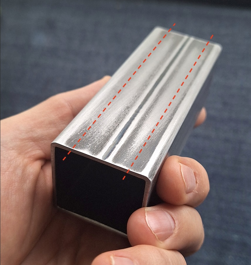

dá se s relativně vysokou pravděpodobností odhadnout, co se s tímto profilem stane, až ho takto říznu (otevře se, sevře se, zůstane cca beze změny)?

Co mám zkušenost, tak jekly se spíš zavíraj, proto to chce při řezání flexou u dořezávání opatrnost.

vetšinou se zavře

Nejlepší je mít kousek toho jeklu (stačí "prstýnek") navíc, a rozříznout ho. Pak budeš vědět přesně ;)

Asi ako ktoré. Rezal som myslím 120 x 120, stena 10 mm a nejaké pnutie som nepozoroval, možno to pár desatín otvorilo.

Dej dovnitř na každou stranu rozpěru (šroub + dlouhá matka) a můžeš v klidu pracovat.

Díky všem za tipy! Plánuju z toho zkusit spíchnout přístrojovou krabičku, zajímalo mne, na co se mám připravit. Ď, T.

Pokud to lze, nech si na koncích proužky neproříznuté. Já to zkoušel z jeklu 90x90x3 a stálo to za houby - zdeformovalo se to. Když jsem nechal ty dva proužky, bylo to v poho.

Myslíš takto nějak?

ano - přesně tak

Podobný krabičky (ovládací, zásuvkový) z jeklu si dělám taky, akorát je neřežu, ale mám to tak, že instalaci provedu bokama a na ty pak dám zátky. Nic by to udělat nemělo, ty rozpěrky pro jistotu tam dáš za vteřinu.

Volil bych stejný postup. Pokud bych to přecejen dělal z jeklu, tak určitě nejdřív vyvrtat díry, a pak řezat :)
