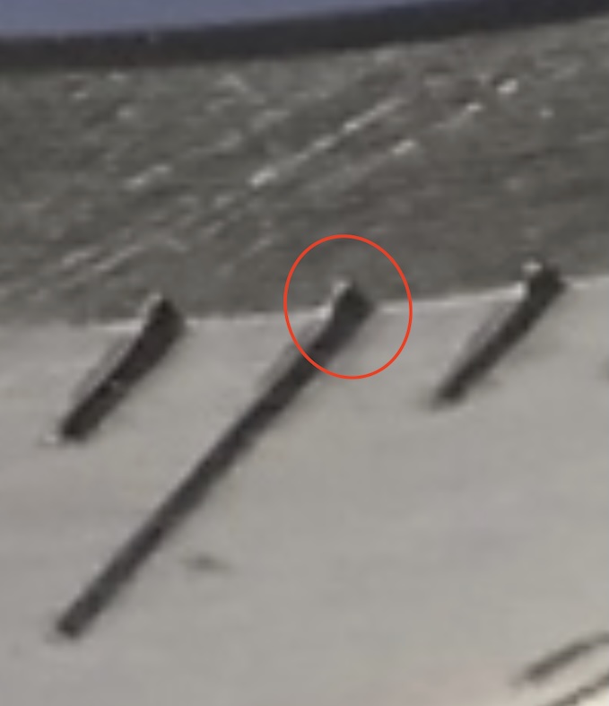

Ten trojúhelníkový profil výsledných drážek je v programu nebo tam kreslíš v každé vrstvě to samé a ono se to takto (v důsledku rozptylu odraženého paprsku?) vyprofiluje samo?

Thomeeque píše: ↑17. 4. 2025, 9:55 Ten trojúhelníkový profil výsledných drážek je v programu nebo tam kreslíš v každé vrstvě to samé a ono se to takto (v důsledku rozptylu odraženého paprsku?) vyprofiluje samo?
ta drážka (v detailu) vyleze z ruleru jako obdélník o šířce 0,25mm do pracovní plochy, takhle se to vyprofiluje samo zřejmě odrazama, pokud by to byl větší obdélník, tak ty kraje budou vždycky takhle zkosené, jen protože je to fakt tenká čárka tak to vypadá jak kužel :wink:
Příspěvky: 9649
Příspěvek 17. 4. 2025, 10:29
Kapiš 👍

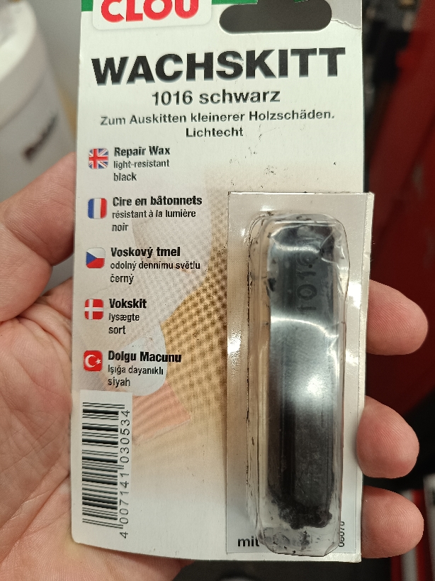

Niekde som okukal použiť na tento účel opravný vosk na drevo, majú v každom BauBau. Súčiastku mierne nahrejem, napatlem a po schladnutí prebytok zotriem a preleštím.
Vyzerá, že princíp bude rovnaký ako tie, čo si našiel ty.

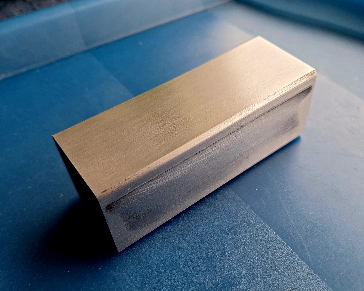

Dá se nějak-něčím docílit barevná výplň vygravírovaného textu na barevně nalakované oceli (např. bílá na povrchu, černá písmenka)? Ď, T.
Příspěvky: 7203
Příspěvek 23. 11. 2025, 10:50
pokud má ten podklad dostatečnou tlouštku tak to stříknout černým sprejem zlehka , povrch hned otřít , po zaschnutí zbytky odbrousit jemným smirkem pod vodou a vyleštit.

Příspěvky: 9649
Příspěvek 1. 12. 2025, 1:33
Pan domácí dělával v lokální tiskárně, zkusím ho poprosit, jestli by zkusil oprášit svoje konexe a pár panáků mi sehnat.
Mezitím zvažuji i možnost vyplnit to "normálně" a povrch lakovat bezbarvým lakem, včera jsem ho zbrousil na pásové brusce a přijde mi překvapivě pěkný (viz horní strana).
Uvidíme, díky všem, T.
