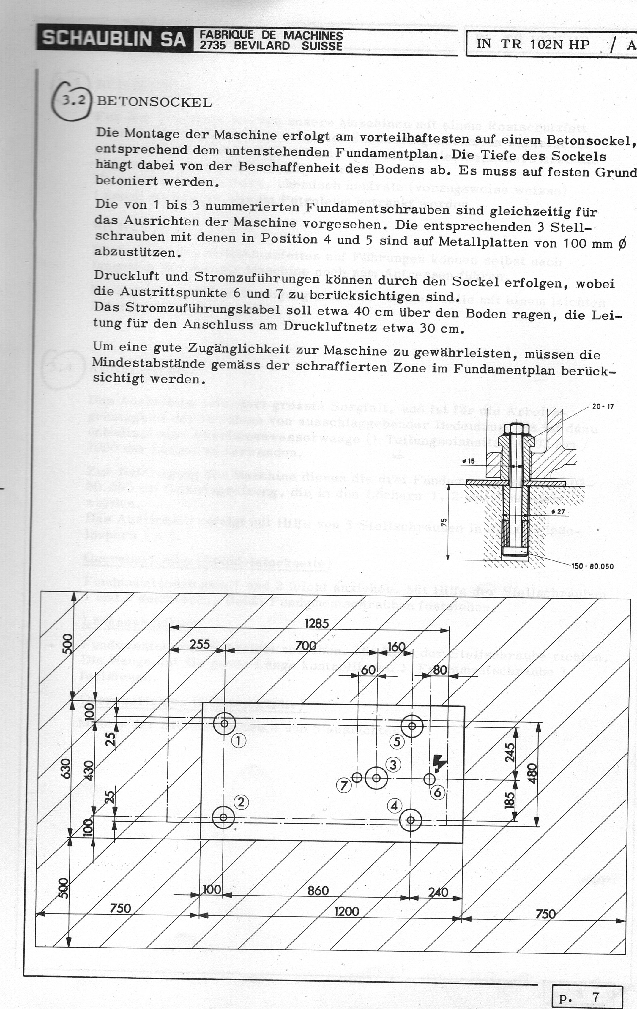

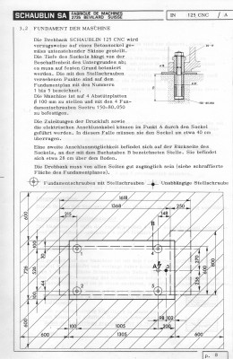

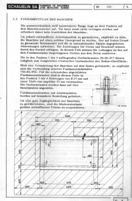

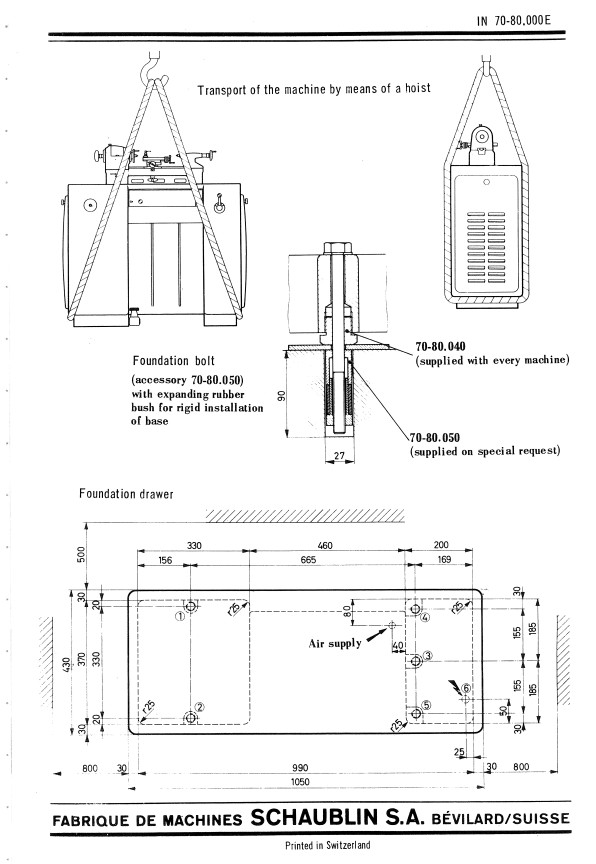

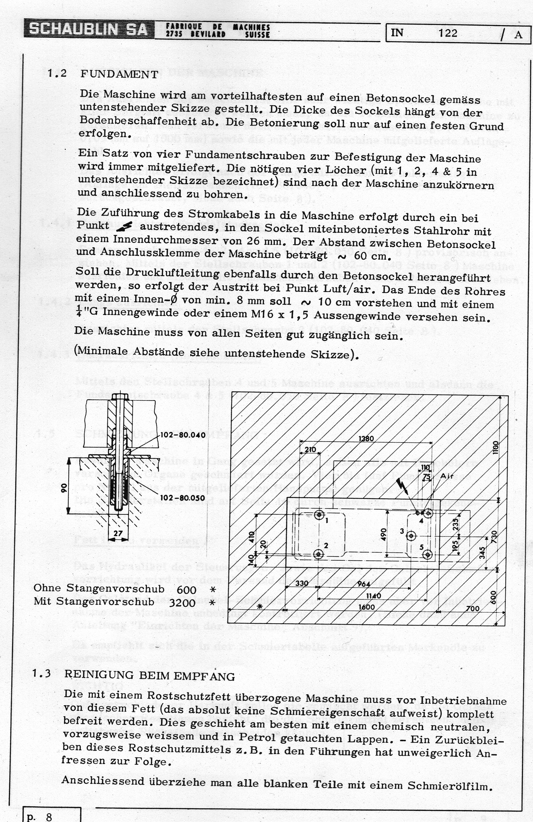

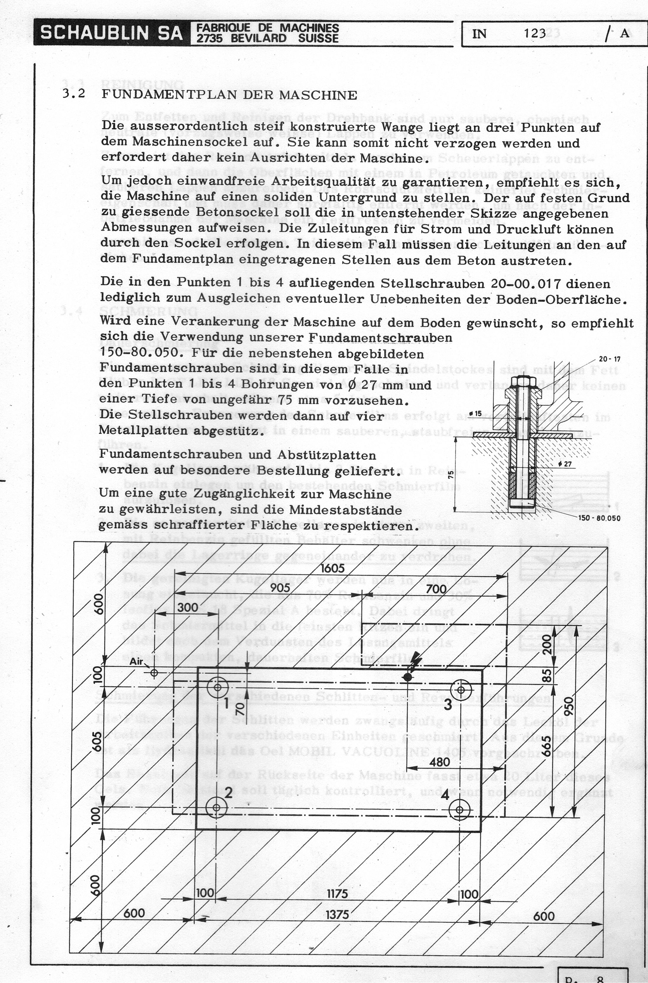

Tom Dvk píše: 26. 3. 2026, 7:04 Na těch zmiňovaných Schaublinech je to takto. Na pevné podlaze se tak dá soustruh vyrovnat podélně, příčně i do vrtule.
Hm, to je zajímavý - a já si pro změnu :) dodnes myslel, že je to takto:
70
102
123
122
125

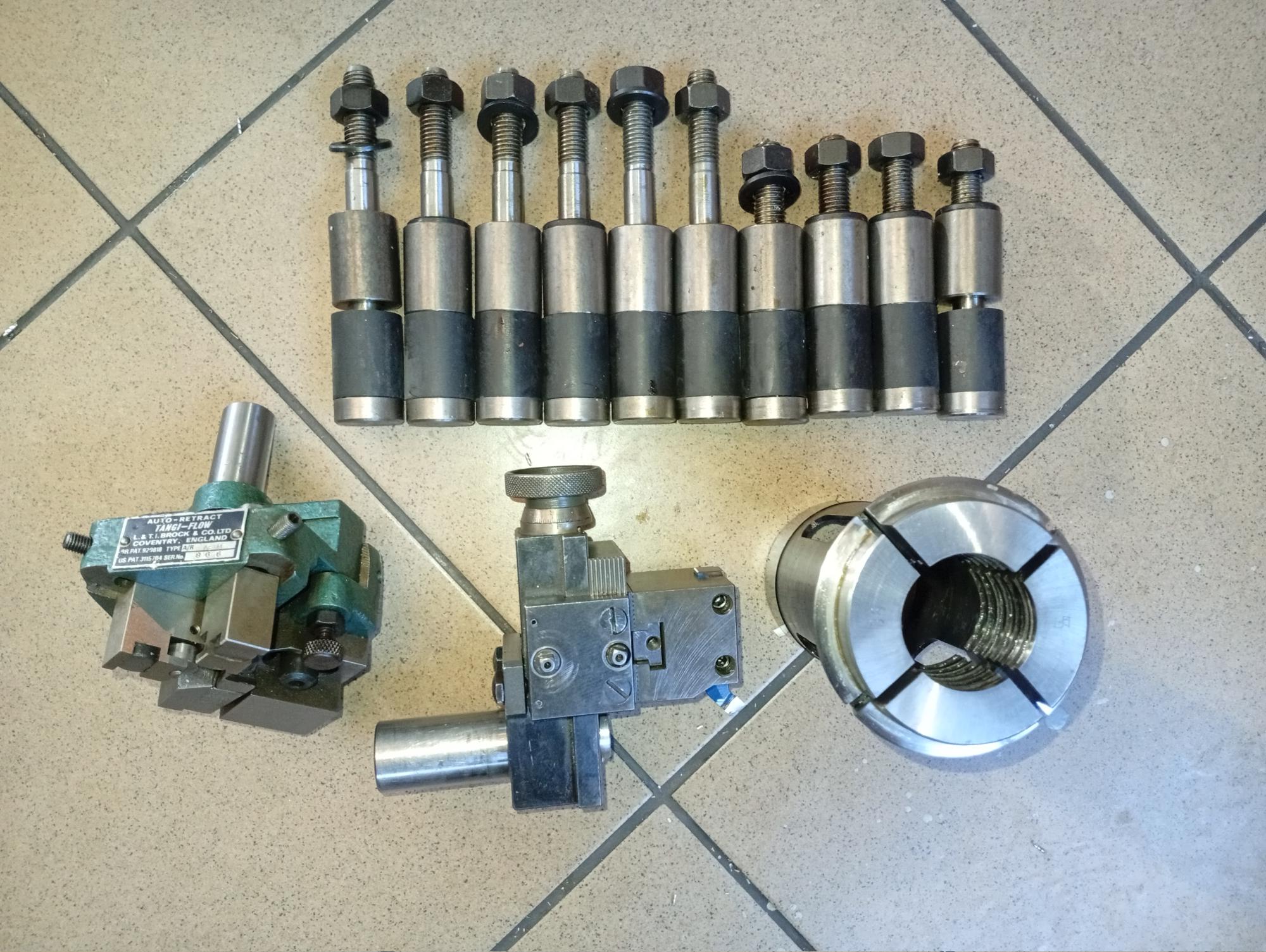

Dost by mě zajímalo, u který konkrétní mašiny je v dokumentaci, že se má stavět na ty koule.

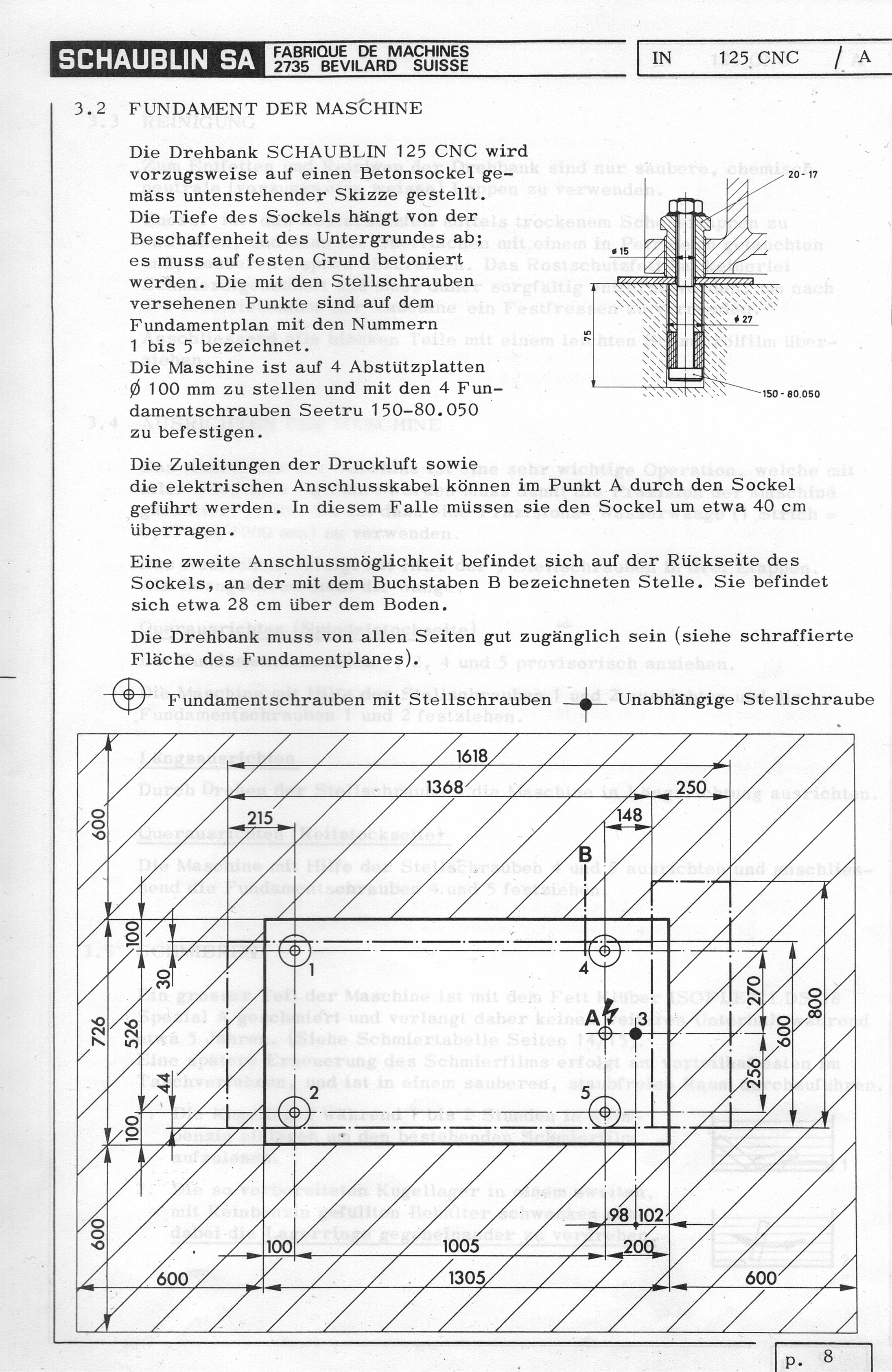

Chvilku vážně - starý Sch mají fundamenty s šroubama uvnitř na lemu (tj. šroubovaný zespodu, obráceně, šestihranem dolu). Nový (novější) mají odlitý zvenku "oka" (díry.....) - pak jsou šrouby shora, hlava je nahoře, šroubují se shora. U všech mašin je princip stejný, rozměry taky (teda pokud se nepletu - ale můžu projít i zbytek produkce), protože v rámci unifikace se používaly i stejný šrouby (s expanzní gumou - viz dokumentace). Samozřejmě jedna věc je dokumentace, druhá praxe - za těch cca víc jak 40 let jsem neviděl (až asi na jednu vyjímku - z odhadem tak třeba stovky mašin) žádný kus, přišroubovaný s originál šrouby - protože pod mašinou má každý normální provozovatel vanu a tak ty šrouby - to by byl opruz prvého stupně - všichni, co vím, včetně mě je mají někde v regálu, nikdy je nepoužili (tím nechci říci, že to není nejlepší - je použít, ale pouze konstatuju obvyklý stav).
Obvyklý stav jsou obdélníky desítky gumy v místě šroubů, šrouby zatočený dovnitř (pokud je rovná podlaha a vyjde to použitelně) a nebo vana, guma, meziplech a šišatost podlahy dohnaná tím stavěcím šroubem.
Stolní (bez fundamentu) 70 a 102 mají použitý obyčejný svorníky - tuším M8 - jedna strana natočená do mašiny, mezi mašinou a stolem kus plechu, dole podložka a matice, má se to dotáhnou a vypodložit s aplikací mozku.

ještě k těm originál šroubům - aby zbytečně zase nevznikaly nějaké diskuze na obvyklé téma typu: "teď jsem si vymyslel, jak by ty šrouby asi tak mohly vypadat" :roll:

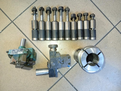

Liší se délkou podle mašiny, šroub je točený, závit naválcovaný, guma je normální NBR, podložka je točená, zušlechtěná matice obyč, komunál. Pro představu o velikosti - to TangiFlow má stopku 20mm, ten Sch držák pro 122 má stopku 25, kleština je F64.
Díra v podlaze musí být přesná a nebo se musí zalepit vložka - ta gumka jde nabubřit tak maximálně (rozumně) o milimetr, možná nepatrně víc.

jenom doplním, že ty lože mají všechny půlkulaté zahloubení závitových otvorů, pokud jdou na podstavec, tak ten je broušenej tam se nic nedává a přitáhne se to to přes ty svorníky a pokud na desku tak tam se dává mezi to lože a tu plechovou podložku do toho půlkruhového vybrání ještě taková podložka jako aby to neleželo na desce, která nemá tu předepsanou rovinnost :D je to i někde v manuále
...tu kuličku jsem taky nikde neviděl, mám to jak píše Sancho, na N je to zvrchu přes takový ty dutiny, dal jsem to přes závitovku na vytočené podložky a gumu, ty vložky jsem dal pryč....
