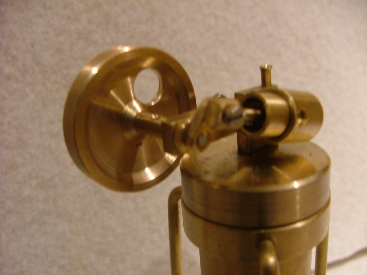

Pozor na tu vrtačku a nebo vzduch při zabíhání.Pára je mazána ,takže když to zabíháš vzduchem, nebo vrtačkou, olej se dosti rychle z válců dostane pryč.Navíc má  pára svoji vlhkost což vzduch nemá.To vše může dělat problémy .
Pepovi moc nerozumím, nicméně mazání parních strojů (lokomotiv, fa Regner, mám vcelku nastudované).
Pravděpodobná příčina neúspěchu bude asi v tom velkém plameni od svíčky. U těch vašich fotek není oheň, takže nevím, jak topíte, ale nezdá se mi, že byste měli prostor mezi svíčkou a kotlíkem nějak výrazně větší (vyšší).
Dělal jsem pokusy se zastřihováním knotu a zkoušením teploty rukou, ale popravdě nemám odvahu tam dát naostro strojek a potřetí rozebírat, čistit a znovu lepit nebo pájet...
Uvažuju o propojení stávajícího kotlíku z jednoho strojku hadičkou s druhým strojkem. Se.. štve mě, že je to tak jednoduché a furt nic a taky že se s tím párám už dva měsíce (ale za to dceruška vůbec nemůže

No to je jasný ,že mi nerozumíš.Protože já čtu mezi řádky.Nepřečetl jsem si, že to je stirling a tudíž to není na páru .Tak promiiň.Psal jsem to proto, že jsem měl problém s tím zabíháním na vzduch a na vrtačku taky.I když jsem strojky pořádně promazal za chvilku se začaly zadírat.Mám ty oscilační na páru.Teď ,když je zkouším, tak jedině s párou a pořádně promazaný.
						Nedavno jsem ho postavil a fungoval téměř napoprvé. Jen jsem místo svíčky udělal spodek jako klasický kahan do kterýho naleju líh. Ta svíčka to výkonově neutáhla. ¨Knot musím vytáhnout tak vysoko aby se plameny dotýkali zespoda toho kotle. I tak to chvíli trvá než se nahřejerawen píše:Pro jistotu:
Chci rozběhnout miniaturní parní strojek od Steamera. Jednočinný oscilační jednoválec.

						Předně, strojek se mi rozběhnout nepodařilo.
Ke klice - díru na hřídel jsem udělal čtvercovou, nejdřív menší kolo, potom hoblování rohů ve frézce nožem z ulomené frézy. Konec hřídele taky čtvercový a neprotočí se.

Tak další pokus. Udělal jsem o 1,5mm delší válec, protože se mě zdlálo, že se na horní úvrati vzpříčí a zastaví. Taky na nic. Hřídel jsem na konci udělal s přesahem a na tvrdo narazil a ještě zacínoval. To už drží. Alespoň něco.
Jinak teď už chodí celkem volně i když se zahřeje, jen ho ta pára nedokáže roztočit. A ani když mu pomůžu.
