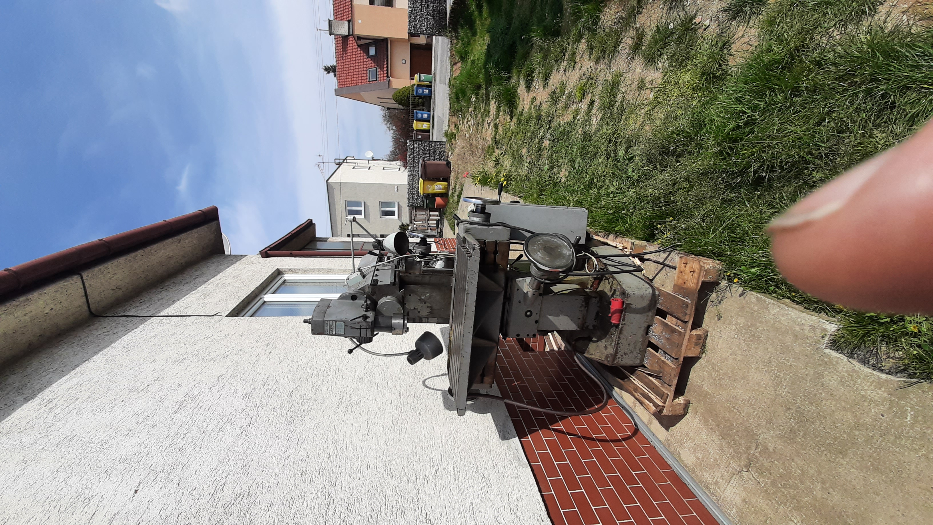

V inom vlakne o vrtackach som dostal tip na tuto frezku. Zhodou okolnosti ke jedna na predaj nie daleko, tak som ju bol pozriet. Vyzera byt OK len chybicka krasy. Bud chyba, alebo je zlomena pruzina co vracia vreteno do hornej polohy. Da sa ro zohnat, pripadne vyrobit? Frezku na frezovanie mam. Tuto hladam preto ze potrebujem vysuvnu pinolu na vrtanie, tak mi to trochu vadi.

každá lepší pružinárna ti vyrobí jakoukoli pružinu podle výkresu nebo podle zlomené/zničené předlohy
případně můžeš zkusit katalogy jestli nenajdeš něco obdobného

Dik za info. Pruzinarne na okoli mame. Tak snad nebude problem.

Tak frezka je od piatku doma. Pruzinu som nasiel v PL. okrem rychlobeznej hlavy by k mej malo byt vsetko. Oporne lozisko, delicka s konikom, otocny stol, naklapaci stol a obrazacia hlava.

Zatial takto

tak zatial som sa dostal po elektro.
frezka parkuje stale mimo dielne, kedze sa jej kazdy boji chytit a je moc nabok pre manipulator...
zatial som ocistil oporne lozisko, konika a delicku od nanosov "letité špíny". k delicke chyba tram na konika, ako som zistil. ale mam maly 195mm otocny stol na nu. upinanie tam funguje na iso 40 do vrtena, 125mm univerzala a 195mm stol s 4mi 10mm T drazkami.
pohnat palicou toho co nechal naklapaci stol fungl novy, s krasne zaskrabanym povrchom, este s konzervacnou vazelinou totalne zhrdzaviet. za tie roky ho neochranila, ale bude pouzitelny myslim...
