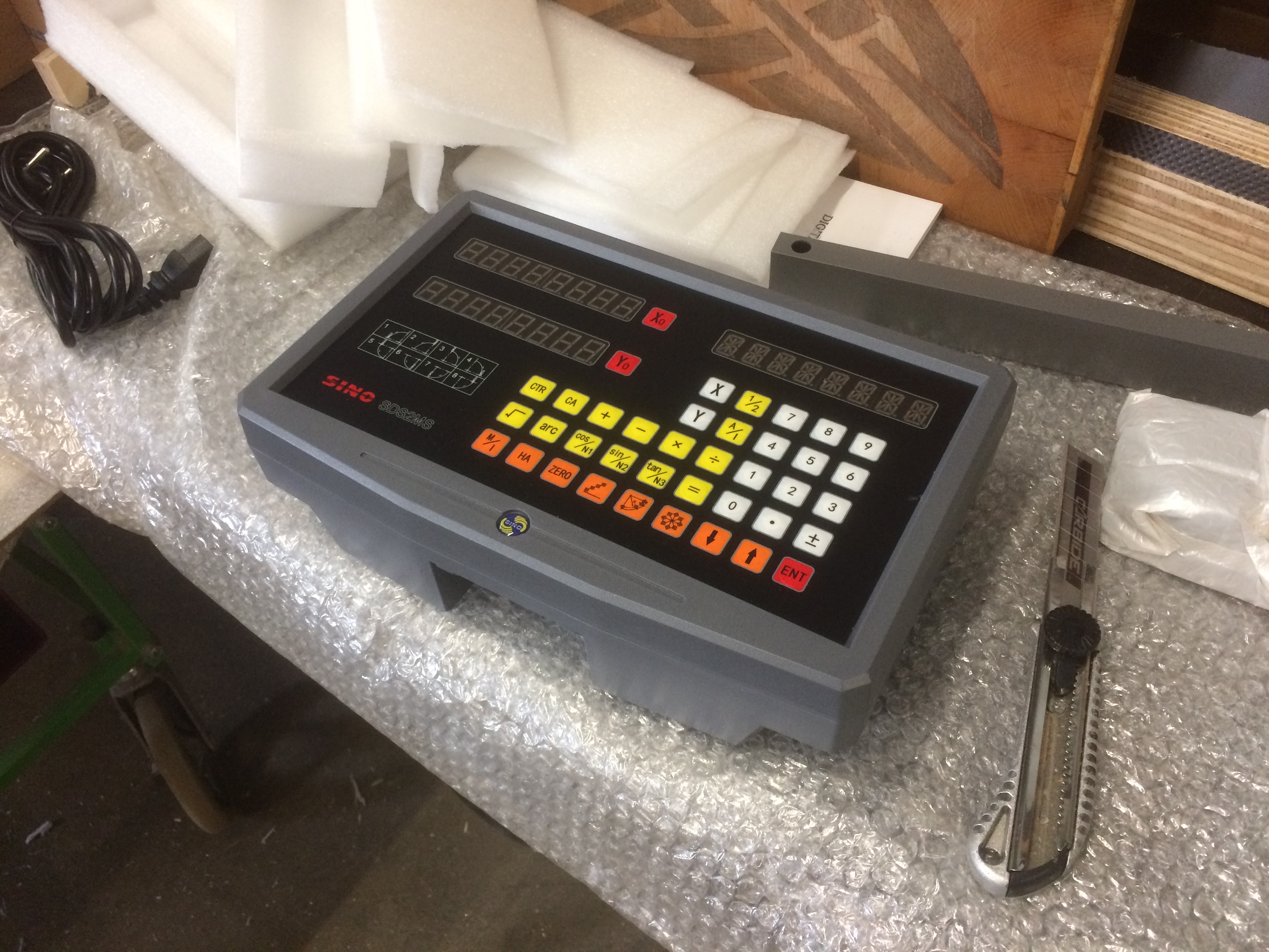

Tak dorazil ten DRO.
To je tak když řeknete číňanovi že vám úplně stačí nějaký maličký jednoosý odečet, jen displej, bez jakýchkoli funkcí, prostě jen odečítání pravítka, a on vám pošle raketoplán i s výsadkovým modulem na Mars... :lol:

Prd, tohle je přesně co jsi chtěl, jen dvouosé :) Raketoplán má velký lcd displej a je dotykový :lol:
