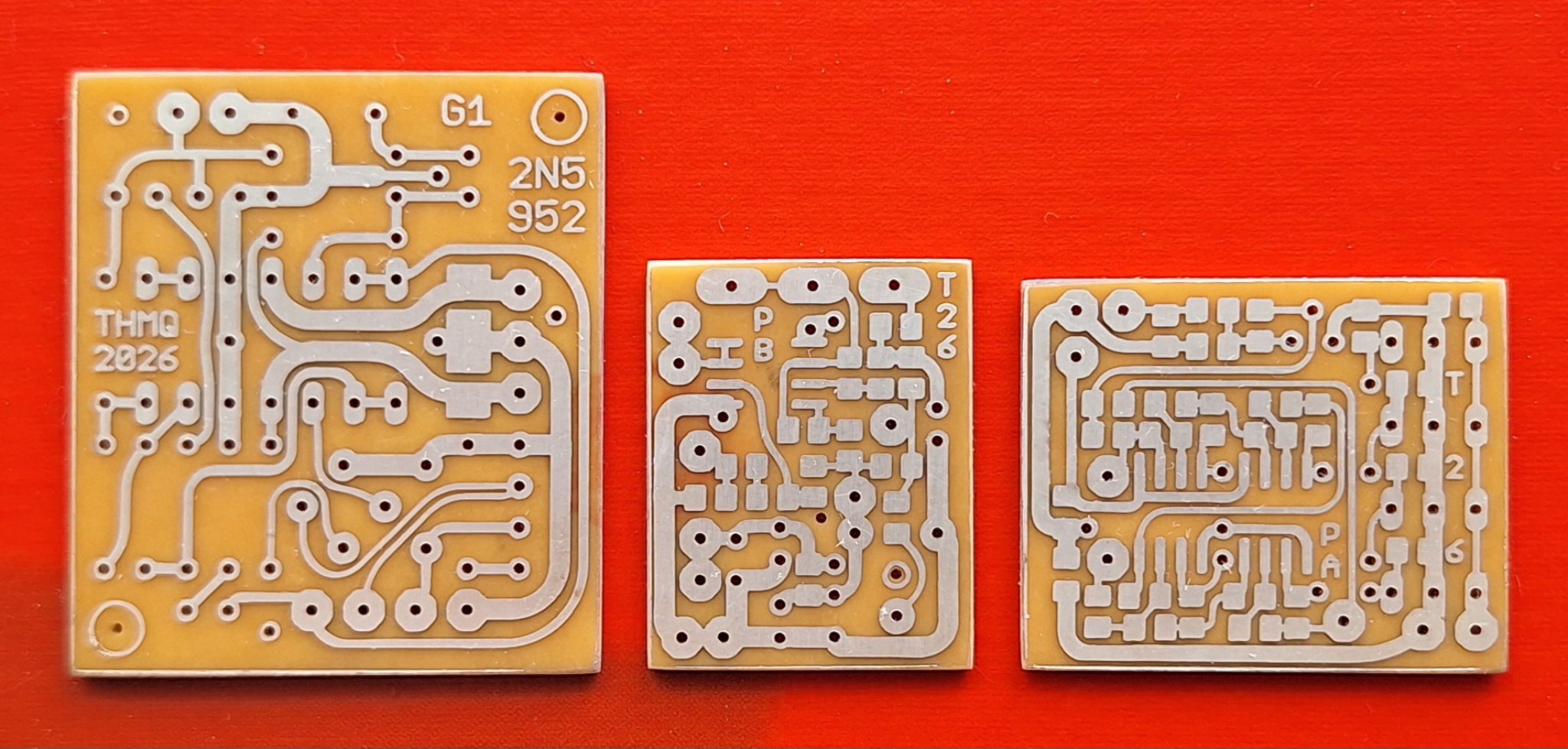

Já jedu stále v Eagle (free), do KiCADu se nejspíš hecnu, až když mi nebude stačit 10x8cm (což se mi v životě ale stalo zatím jen jednou, jinak jsem spíš na opačném konci spektra, viz čerstvá várka
