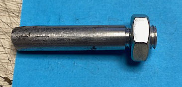

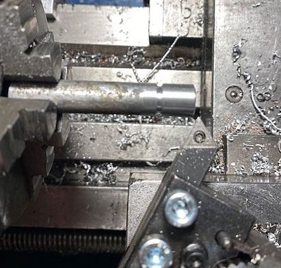

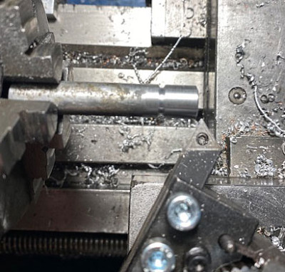

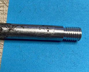

S finalizací projektu jsem se trochu zadrhnul, protože při nastavování a kontrole stoupání jsem trochu "překabátil" sám sebe a nějak jsem nechápal, jak to má vlastně fungovat. :D No nakonec jsem pochopil sám sebe a je hotovo. S ESP32 je vlastně hotovo prakticky hned bez kompenzací. To si ale nesmíte přepočítat stoupání pomocí ozubených kol, kde je odchylka nulová ! Pak je hned jasné, že +- 0,5% na elektronickém řízení je naprosto nežádoucí. :lol: Nakonec jsem se dostal do stavu, kdy celková odchylka na 10mm závitu je od 0,00mm do 0,04mm. Tohle jsou naměřené hodnoty z DRO. Na test jsem použil 10mm kulatinu (M10, stoupání 1,25mm). Jako závitový nůž jsem použil trojúhelníkový plátek a zaoblení špičky je stejné jako u závitu M10. Závit jsem řezal na tři průchody. Přeci jenom Mn80 je prťavý soustruh. A je hotovo :mrgreen:

Rezať závit m10x1.25 na malom sústruhu na 3 priechody je podľa mňa málo. Minimum by malo byť 6, ideálne 8-10, posledné 2 začisťovacie. Najmä ak je prísun kolmo na os závitu, pretože s hĺbkou zanorenia je výrazne nepriaznivejšie pôsobenie rezných síl. Okrem toho ten insert ktorý si použil má chybu v tom, že jeho rezná hrana nieje ostrá, ale mierne zaoblená (pozri sa, akú geometriu má hss závitový nôž alebo aj tk insert) a tak nieje možné odoberať príliš malú triesku.
Je možné, že aj tieto nie ideálne rezné podmienky ti vnášajú do toho nejakú chybu.
Milan+
Příspěvky: 370
27. 8. 2026, 11:25
Docela bych to chtěl na ty tri chody vidět takhle vycapeny naživo .Hlavně tyhle vbd nejsou na závity a ten držák to je nějaké samodomo .
lubbez
Příspěvky: 3485
28. 8. 2026, 8:28
1/ to želízko je dural 7075 :D a protože jsem měl toho "10mm vajglíka" v krabičce se zbytky byl při testech první po ruce
2/ za svůj poměrně dlouhý život jsem řezal závit na soustruhu cca 5x a tak celý projekt byl spíše o tom si něco dokázat a hlavně dotáhnout to do úplného konce bez kompromisů
3/ že je použitý insert úplně na hohoho...vno mi bylo jasné od chvíle kdy jsem ho vzal do ruky, ale nůž byl přidělaný v držáku a hlavně měl požadovaných 60°
4/ na "vážnou" práci mám origo závitové inserty (ještě v krabičce) a spoustu radeca které si umím nabrousit
4/ co se týká pochybností - přijeď předvedu.
edit: moje Mn80 má 750W motor s FM měničem, šroubem otáčí 3Nm motor, tedy je trochu silnější než původní stroj. Ale stjně bych svému miláčkovi neubližoval M10 do železa. Zamýšlené použití jsou speciály s větším průměrem a malým stoupáním. Teď jsem dělal duralový kroužek 20mm se a stoupání 0,7mm, byla to ucpávka čočky do laseru.
