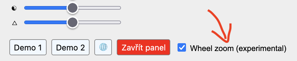

Zdar,
o víkendu jsem se pokusil o ten zoom - není to úplně sranda sladit s ostatními transformacemi, které už tam dělám (kvůli sesazení obou obrázků) a zatím jsem úplně nezvítězil, někde se mi to stále tluče a pokud mají ač správně sesazené obrázky rozdílné rozměry, při zoomu se rozlejzají :( Budu to muset ještě poladit, nicméně můžeš zkusit (musí se to zapnout). Také zatím nefunguje posuv myší - pokud se chceš na zazoomovaném obrázku přesunou, musíš odzoomovat a zazoomovat na novém místě. To pak snad nebude problém, ale zatím jsem se k tomu nedostal, zasekl jsem se na tom rozlejzání.
v0.26
T.

Thomeeque> funguje uspokojive, diky moc. :!:
Tu vicebodovou kalibraci bys jeste taky umel? :D
