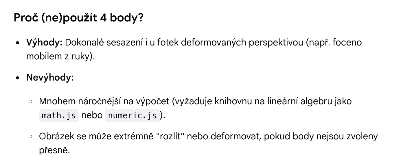

Za me:
- zoom: ano
- kresleni: ano, ano prosim. V nezavisle vrstve s nastavitelnym overlay pokud by to slo. :)
- swipe: nepotrebuju
- vicebodova kalibrace, napriklad tri body, nebo bod a hrana apod. Nekdy nedovedu ani mikroskopem udelat pekne kolme fotky a pak mam ofset. Distorze ale bez ofsetu by imho byla lepsi.

Příspěvky: 9535
27. 4. 2026, 8:43
díky za zpětnou vazbu. Budu umět 3 body (to přidává navíc korekci zkosení), teoreticky i 4 (viz příloha), ale musím to celé poněkud překopat (což ale asi musím tak jako tak, aby mi fungoval ten zoom správně), používám tam poněkud předpotopní přístup, existují mnohem vhodnější finty. Tak prosím trpělivost.
T.
