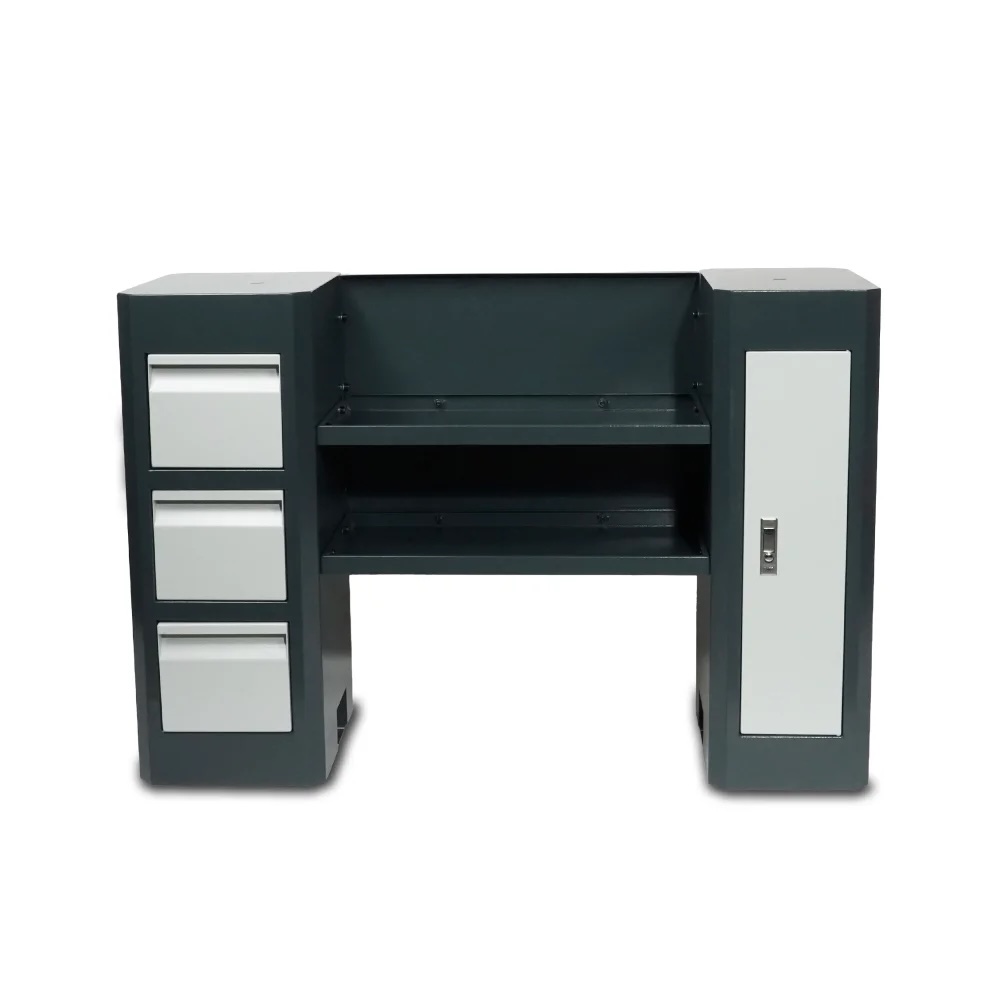

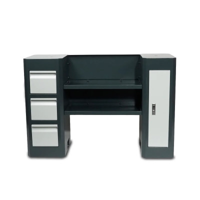

Abych nezačínal nové téma. Budu pořizovat podobnou malou stolní Čínu jako tady miv, resp. o něco menší (170kg) a nechce se mi úplně zas svařovat další stůl, tak jsem myslel, že bych k tomu vzal i nabízený podstavec (viz foto, specifikace ale k němu nemám). Ze zkušenosti, dá se to použít, nebo to bývají krámy a raději mám něco vyrobit (resp. jak už tady ve vlákně zaznělo, "u podobnýho soustruhu je to jedno, polož to na cokoliv":). Díky.

Asi bych se toho nebál. Pokud preferuješ ušetření práce, klidně bych do toho šel. Já jsem ten svařenec spáchal mimo jiné také proto, že jsem dokázal udělat dosedací rovinu v přesnosti té kuchyňské desky, která je překvapivě dobrá. Navíc jsem chtěl mít možnost přesunout soustruh paleťákem, což bez dolních trnoží nejde. Takže jsem dělal vlastní řešení.
