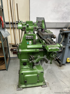

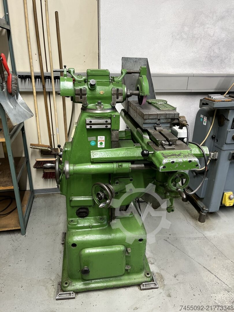

Pozna nekdo, co je to za brusku ?
- podle vreteniku nastrojovka / univerzalní
- mate mě trochu ten magnet
- sla aby použít na garazové plošné broušení ?
Děkuji za připadné reakce

Alfred Schütte WU3 nebo nějaký nepatrně jiný typ (asi mírně novější, verzí bylo x, včetně hydraulické oscilace stolu). Ta WU3 je mj. cca z 1935 - takže to bude nejspíš naštětkovaný pěkný šrotík
Sancho Panza
Příspěvky: 1472
27. 4. 2026, 7:26
tady k ní máš bonuscajk https://assets.mach4metal.com/documents ... inen;1.pdf
vlasní mašina v pdf možná na netu taky někde bude
